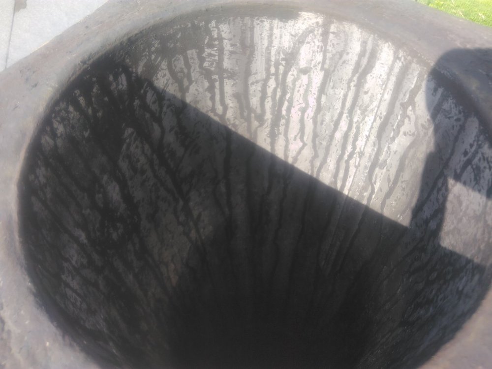

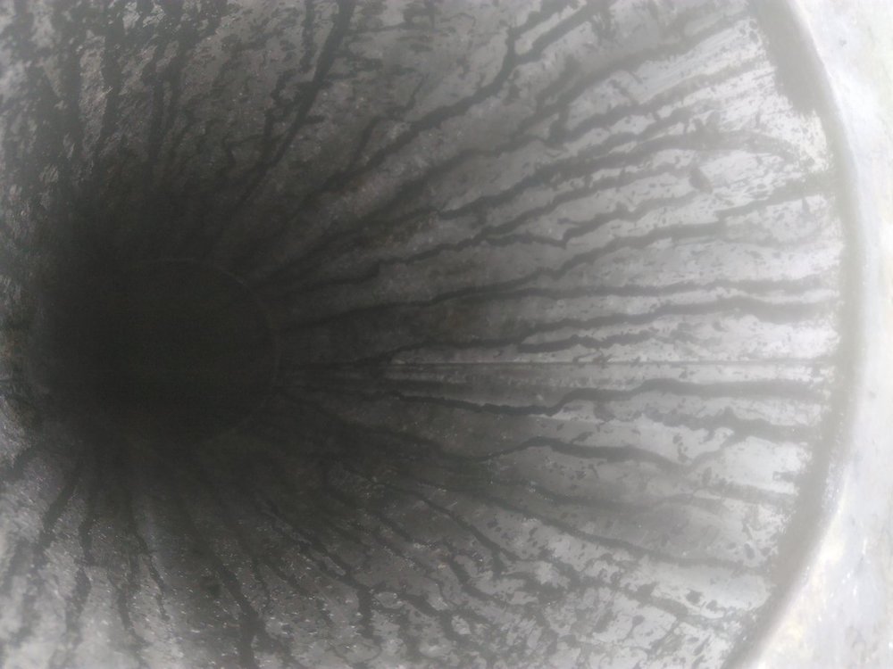

Ponizej u mnie na wylocie. Zdjecie z teraz. Palone weglem, wiosna/lato postoj. Komin fi200 6m dlugosci. Budynek parterowy. Sa zawirowywacze w kotle, jest RCK, brak Smartflow, temperatura spalin ok. 60-80C na wyjsciu z kotla. Temperatura scianki wkladu na wylocie ok. 30-40C. Wklad ocieplony.

Na tym twoim zdjęciu ewidentnie widać że kondensu cieknie sporo. W jaki sposób mierzysz temperaturę ścianki na wylocie?
Czesc kondensat a czesc deszczowka.
Termopara typu K + multimetr. Mozna tez pirometrem od czarnego matowego pomiar wyjdzie ok. Od czystej blachy juz nie koniecznie.
Mi na końcu 12m komina temperatura nie przekracza 25*. Chyba że kiedyś wpadnę jak kocioł będzie się bujał na maks. mocy, to zobaczę jaka będzie różnica.
