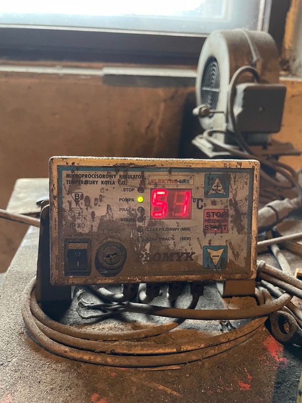

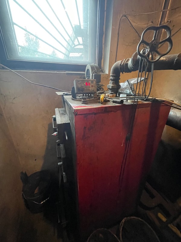

Cześć do tej pory pamiętam że w domu zawsze było za zimno. Nie szło go dogrzać, chyba że napaliło się na 70+ w starym kopciuchu, ale szło przy tym bardzo dużo opału. Udało się dom ocieplić styropianem 15, a teraz powoli wymieniamy okna na plastiki. Dom jest dość duży i okien sporo, więc niestety wszystkiego na raz zrobić nie możemy. Po zrobieniu tej termoizolacji jest teraz w domu za ciepło. Mamy piec niby miałowy, bo do niego był kiedyś kupiony, ale teraz palimy węglem. Ustawione jest na sterowniku 50 C i przy temperaturze na dworze +3 około to w domu jak się nagrzeje to jest 24C. Przepraszam za mój amatorski temat ale do tej pory ojciec się tym zajmował, ale po latach zaniedbań muszę powoli przejmować pałeczkę po nim.Mam trzy pomysły, ale nie wiem czy one mają sens więc proszę mnie o naprostowanie. 1. Obniżyć temperaturę na sterowniku, ale wtedy jest ryzyko zniszczenia komina i pieca , bo będzie się źle spalał węgiel . 2. Dołożyć zawór 3D bo chyba go niema 3. Założenie zaworów z termostatem na grzejnikach. Aktualnie mam gałkę i albo zakręcam albo odkręcam. W piecu mam możliwość napalenia na cały dzień praktycznie bez dokładania. Na noc wygasa i od rana trzeba od nowa napalić. W załączniku dodaje zdjęcia kotłowni. Wiem że czeka moje wymiana wszystkiego dosłownie tam ale pierw chce skończyć wymieniać okna i dokończyć remonty. To jeszcze kwestia paru lat.

Z tego co czytałem to robię dobrze. Temperatura na sterowniku 50C . Palenie od góry. Więc nie wiem co mogę zmienić jeszcze. A jak mam nie wyziebić domu jak muszę poczekać aż wygaśnie w piecu i trochę popiół ostygnie by go wygarnąć. Niema innej możliwości

Wrzucam 35 kg groszku ustawiam temperature na 50C. Palę od 11 rano to jak wstanę o 7 to już się nie . To jak ustawie 60 to starczy mi to na pół dnia przy takich temperaturach. W kotłowni jest zimno. Dom 170m2, okna dwie warstwy drewniane budynek nie ocieplony. Są jakieś przeciwwskazania palenia na 50 C albo przy cieplejszych dniach na 45C tak jak przy miale że dla niego to za niska temp ? A co mam zrobić z tym starym wkładem kominowym? Pozdrawiam

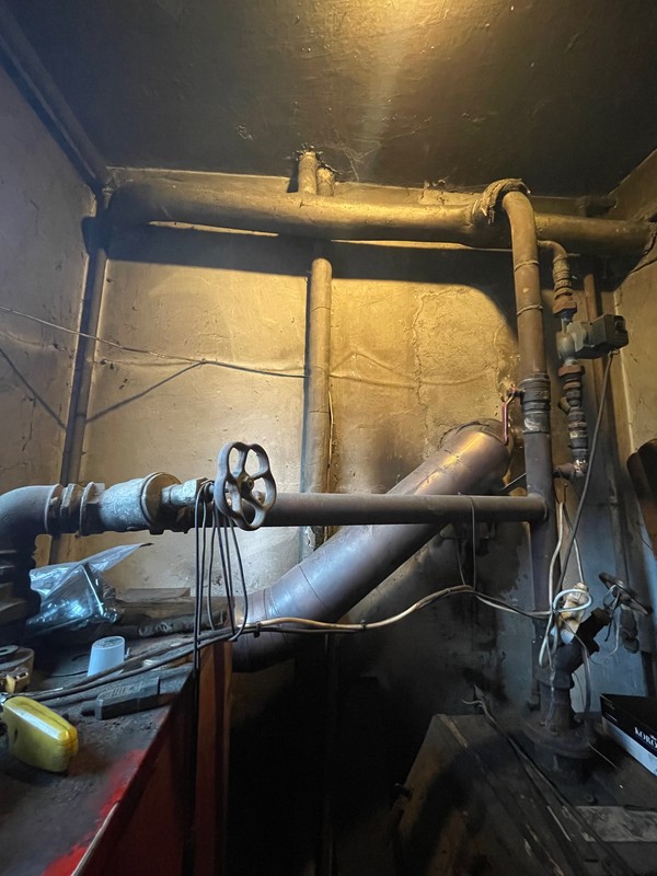

Witam, kupiłem dom, który poprzedni właściciel trochę zapuścił a na pewno wkład i sam piec. Piec jest na miał z nadmuchem i sterownikiem nie wiem jaka firma i jaka moc bo tabliczka znamionowa jest już wytarta. W kominie jest wkład, nie wiem niestety jaka średnica, ale jest to wąski wkład. Piec jak i komin jest cały zasyfiony. Wiem że poprzedni właściciel nie wzywał kominiarza przez parę lat. Podobno wkład kominowy jest do wymiany. Teraz mam parę pytań. Czy jest możliwe wyjęcie tego wkładu ok 11m długości? Jest on pordzewiały, poniszczony zasyfiony smołą itd. Czy jest jakieś rozsądne wyjście z tej sytuacji na kolejny sezon grzewczy? Teraz w tym piecu pale groszkiem ze względu na ten komin, bo miał go za bardzo niszczy. Czy wgl do groszku jest wskazany wkład kominowy tak jak do miału? Jaką temp ustawiać dla groszku? Słyszałem że miał powinien mieć nie niżej niż 60 C ze względu na wilgoć jak to jest z groszkiem? Jak widzicie z mojej pisowni jestem kompletnym laikiem. Mam piec komin i problem. Jak nie dodałem czegoś i jest to potrzebne dla dania mi podpowiedzi to pisać proszę. Może mi się uda odpowiedzieć. Pozdrawiam Marcin.
