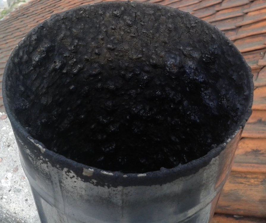

A z całym szacunkiem do kolegi zel7.... a skąd w 5 klasie czarna maź???
Współczuję koledze kiedy owa czarna maź zacznie zastygać w szybko odprowadzającym ciepło wkładzie z czegoś tam modnie nazywanego 1.4404. , szczególnie w górnej części...
I tu wracamy do początku... skąd tyle sadzy w 5-tej klasie aby taka czarna maź leciała???
Pozdrawiam forumowiczów
EDIT: fotka wyssana gdzieś z netu(wujek google), autora nie znam.
Edytowane przez YaroXylen
Na zdjęciu wewnątrz komina jest zastygła smoła. Natomiast maź z sadzy, pyłów  i wody wygląda jak normalna sucha sadza ale jak włożymy szczotkę do komina to na jej końcach jet właśnie taka maż.

No właśnie jak kolega napisał i pomijając 5-tą klasę... taka maź... a co będzie jak u kolegi taka maź zaschnie potem za kilka godzin czy dni następna taka mini porcyjka i jeszcze jedna , a po kilku miesiącach właśnie tak będzie wyglądać (no może podobnie) wnętrze takiej rurki. Należy pamiętać że zaschnięta owa maź nie bardzo kwapi się do ponownego rozpuszczenia, natomiast po odparowaniu krystalizuje się tworząc dosyć przyczepną strukturę.
20 godzin temu, zel7 napisał:
Z calym szacunkiem ale 5 klasa to tylko na papierze. Wegiel jest jaki jest. I zawsze chocby nie wiem co dymek leci. Czysciutki on nie jest bo w nim sa substancje lotne, popiol I inne syfy + wilgoc I mamy czarna maz (nie taka jak na zalaczonym zdjeciu). W kominie jest duzo mniej sadzy ale zawsze cos tam osiada. Modne 1.4404? To jaka jest alternatywa? Ceramika? Tylko pod 160 trzeba wiercic na 210-220. Nie zawsze sie da.
W/g mnie samo włożenie metalowego wkładu nie zabezpieczy do końca przed kondensacją i złogami. Doraźny sposób to podniesienie temp. spalin oraz ocieplenie komina, a przy metalowym wkładzie wydaje się to jeszcze bardzie konieczne. Może i myślę w błędnie, no cóż niech to będzie tylko moja opinia szaraka który co nieco w życiu widział. Pozdrawiam wypoczywających weekendowców :)
Widzę że kolega uparcie porównuje smołę do sadzy. Niestety jest w błędzie. Od dziesięciu lat mam kłopoty z wodą w kominie a nie mam żadnych kłopotów ze smołą czy czymś co ponoć krystalizuje z sadzy. Nic takiego nie ma miejsca.
