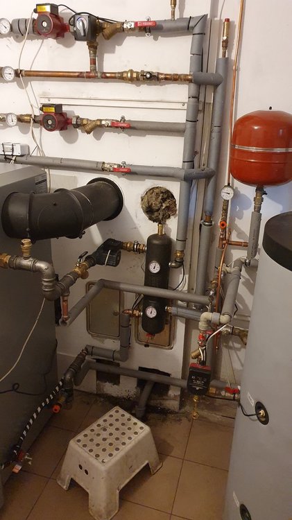

Moim zdaniem Twój instalator trochę popłynął... Ta pompa przed sprzęgłem na 99% nie jest w stanie prawidłowo zasilić rozdzielaczy grzejnikowych wraz ze sprzęgłem. Może ktoś bardziej doświadczony to oceni. O prawidłowo regulowanej temperaturze powrotu również można zapomnieć.

Wyjasnie podłączenie sprzegła na zasilaniu a nie na powrocie i wyjaśnie rozdzielnię w lewym górnym rogu jeśli chodzi o podłączenie.

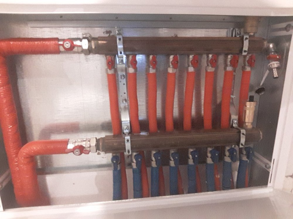

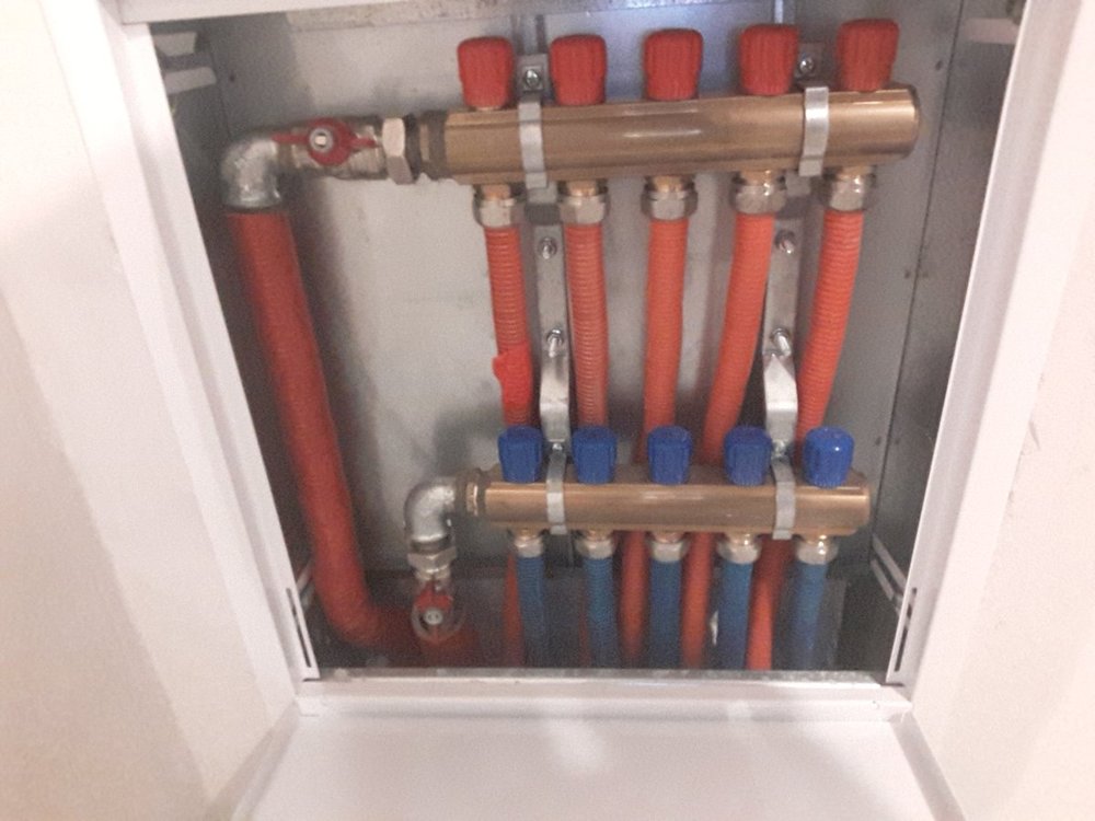

Możesz wrzucić zdjęcia reszty rozdzielaczy podłogowych oraz grzejnikowego.
Edytowane przez Darekgra
Przy 70 st na zaworze 3d ustaw okolo 33 procent otwarcia dla podlogi.
Jeszcze jedno mi sie nasuwa, mianowicie ile jest obwodow na poszczegolnych kondygnacjach. I jaka srednica rur zasilajaca te rozdzielacze ze zdejc wydaje sie 18 mm w miedzi.

1 rozdzielacz grzejnikowo-drabinkowy  piętro
2 parter
3 zdjęcie podłogówka dół
4 góra

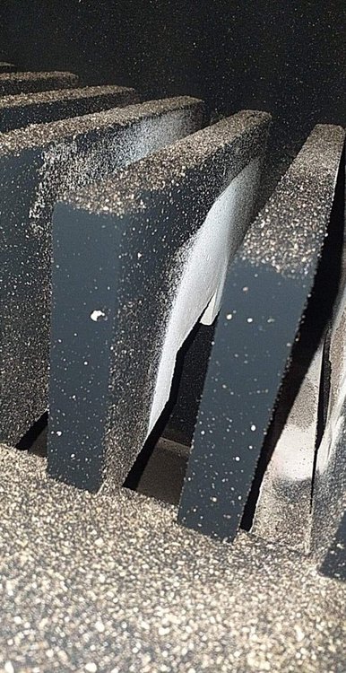

Dzielę się z Wami co zauwazyłem po kosmetycznej zmianie:
Zadana 58 hist 10, 3d w skali od 1 do 10 na 1. Spalanie około 20kg/doba ale w piecu czarno ale pojawił się jaśniejszy nalot.received_248760449479451.thumb.jpeg.23ca53038e20495e52d307629657bce4.jpeg

Podnieś wreszcie zadaną do 65*. Nie bój się temperatur, więcej palić nie będzie.

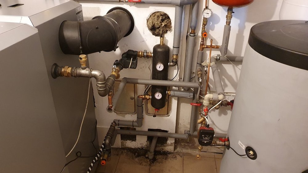

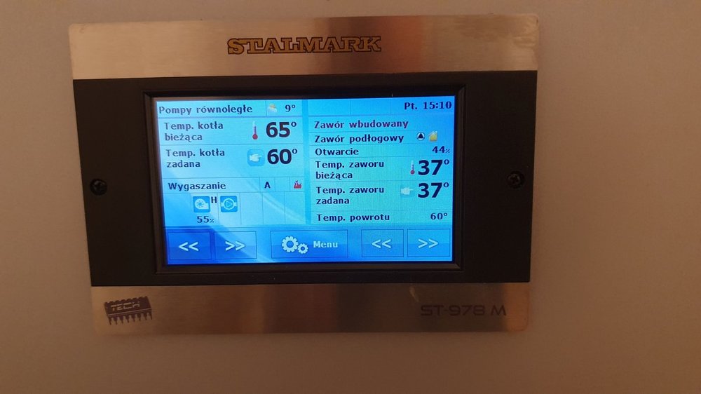

 Oceńcie czy na  pierwszy rzut oka  wszystko  jest  OK
Oczywiście musi być źle!
Pompa kotłowa powinna być na powrocie kotła  a nie zasilaniu sprzęgła, ponadto odpowietrznik na zasilaniu pompy to ciągłe jej zapowietrzenie.
Jednym słowem sama radość!
Edytowane przez sambor
Właśnie się zastanawiam czemu na  sprzęgle  jest  taka sama temperatura na dole co na górze .
Gonić  szpecialistów co by poprawiali czy można tak zostawić bez większych szkód ? np  ten odpowietrznik przyblokować co by nie ciągnął powietrza ?
Szkoda to tylko twoich pieniędzy a to co masz teraz nie będzie działać prawidłowo, pompa ma wyciągać ze sprzęgła a nie w niego pchać!
Tak to jest na rynku ''Hydraulicznym''    50 fachowców w  powiecie Żywieckim  ino nie wiadomo który  dobry  , istno loteria.
sambor
Rozwiń no może jak to ma nie działać ?  powrót do  kotła zabezpieczony na  zicher  , na  podłogówkę ustawiłem  37'C na  kaloryfery leci z kotła  60'C  bynajmniej w tym momencie wygląda że to działa jak należy choć  pompa jest przed a nie za sprzęgłem.
