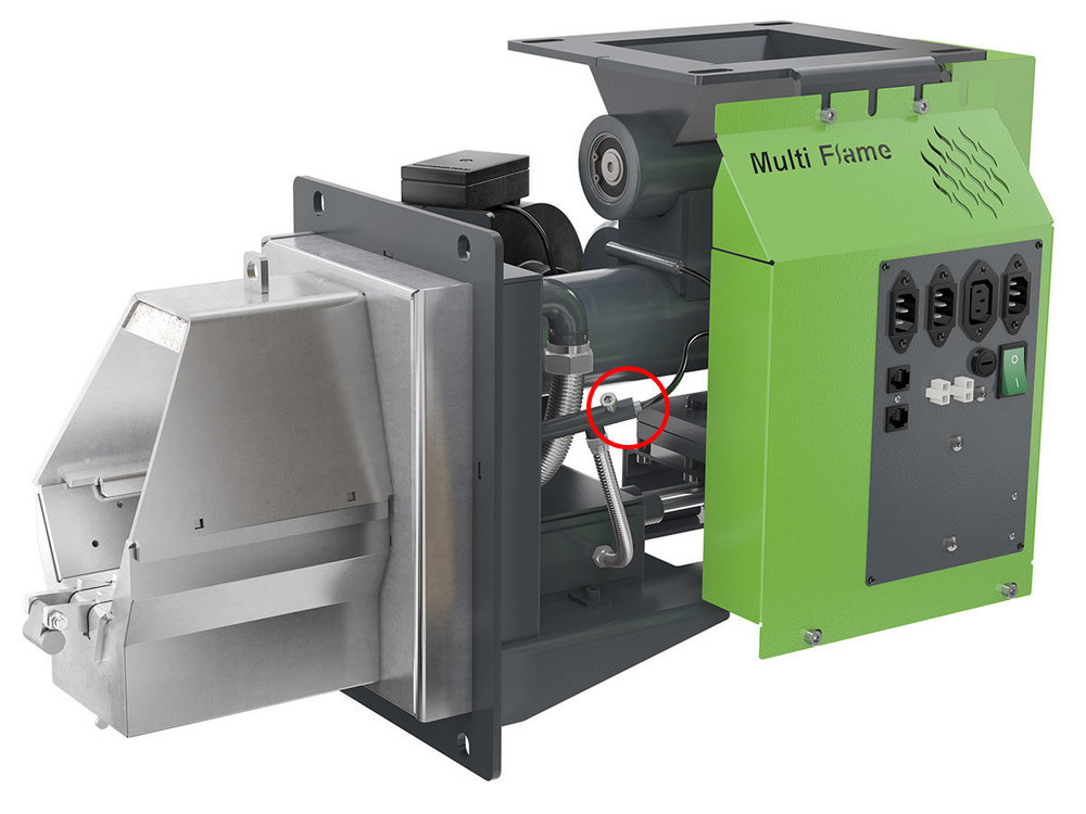

Panowie podpowiedzcie proszę gdzie znajduje się czujnik ognia.
Na stronie 46 masz pokazane
Na 46 stronie mam napełnianie kotla wodą.
Tu jest czujnik ognia przy palniku od wewnątrz zbiornika, przy zapalarce.
Czujnik (fotokomórka) znajduje się w otworze obok ślimaka (po prawej) w komorze spalania. Żeby zobaczyć trzeba zdjąć pokrywę z paleniska... Od strony podajnika jest jak na obrazku.

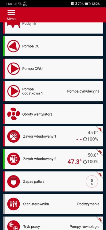

Witam. Czy może ktoś mi powiedzieć dlaczego zawór cały czas otwarty 100% a nie dogrzewa do zadanej?
Jaki masz powrot i czy wylaczyles ochrone powrotu? Ja to wogole pod 1 a nie pod 2 mam podpieta pompe ja puszczam 50 na obieg co i cwu
Wysłane z mojego SM-J330F przy użyciu Tapatalka
Powrót 53 stopnie i ochrona powrotu włączona.
50 na zawór?
To sproboj wylaczyc ochrone powrotu mi pompy podaja od 50 a mozna i wiecej ale mi tyle wystarczy
Zrob kalubracje zaworu, jeśli nie pomoże to wyślij zdj zaworu z oznaczeniem  rur .
@gniochu zapewne masz odwrotnie ustawione kierunki otwierania. I 100% otwarcia na sterowniku to w realu zamknięty na maxa.

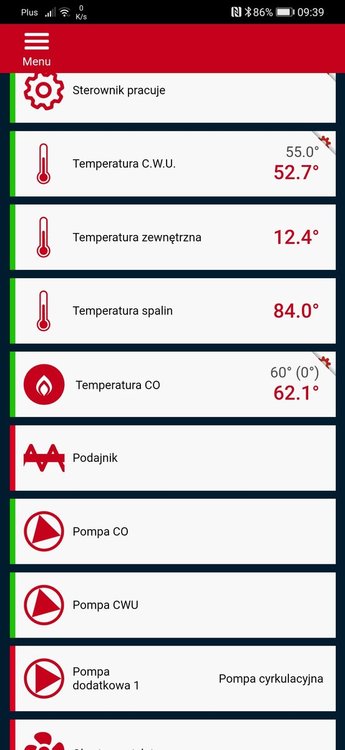

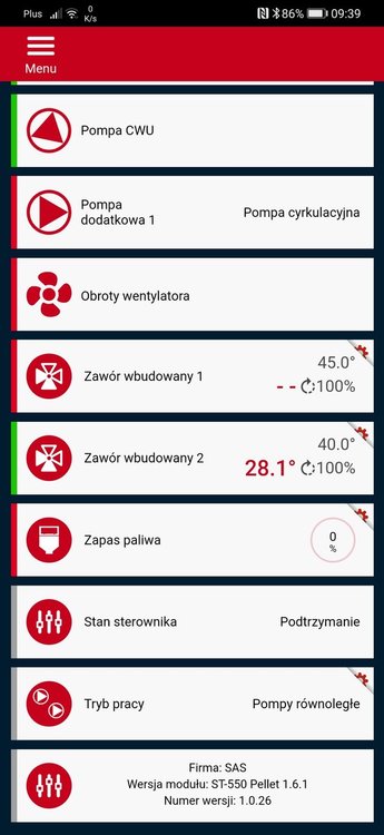

A jak to sprawdzić? Ogarnąłem już temperatura jest ok nie zauważyłem że druga pompka wyłączona. Ale teraz nadal tak jak na zdjęciu
I prawie cały czas otwarty na maxa chociaż temperatura prawie osiągnięta a chyba powinien przymykać.
Wstaw tu zdjęcia zaworu z siłownikiem oraz ze zdjętym siłownikiem oraz stopień otwarcia w % w momencie robienia zdjęć.
Oraz opisz rury dochodzące do zaworu.
Kocioł, powrót do kotła, powrót z instalacji, zasilanie instalacji.
Ogólnie wrzuć kilka zdjęć instalacji.

To nie wiem co jest grane ale znów nie dogrzewa. Zadaną specjalnie ustawiłem 50 stopni a zawór puszcza maksymalnie 33 stopnie. Po włączeniu tej drugiej pompki o której pisałem przez chwilę było okej A teraz znów to samo
