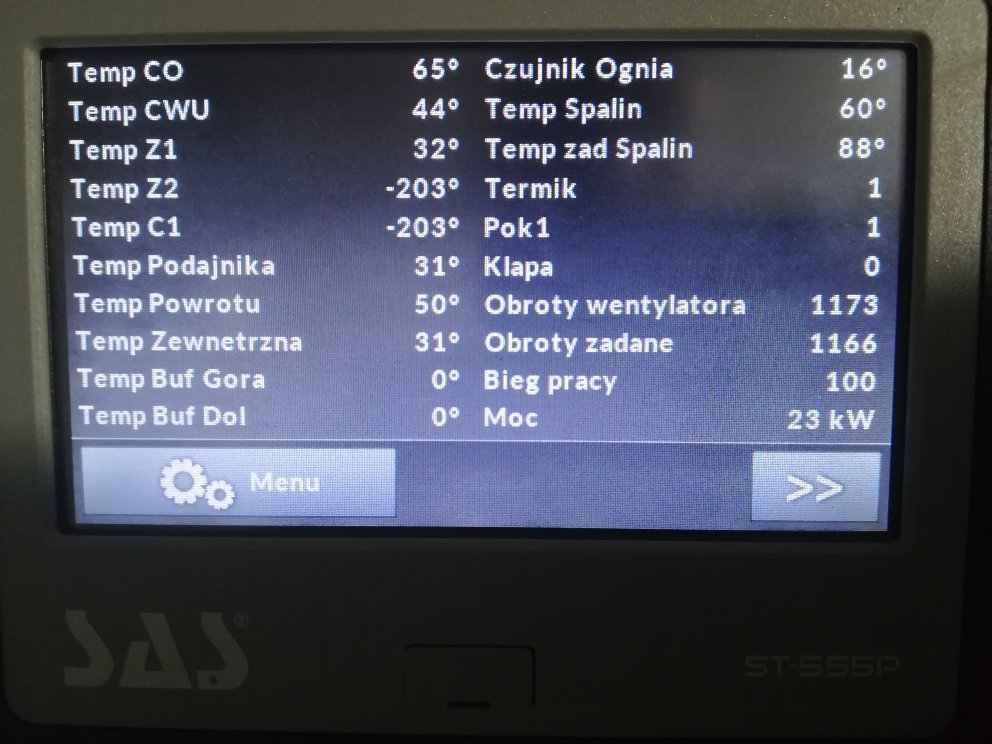

Mimo, że pokazuje PID praca to dłuższą chwilę się nie rozpala. 5dc92731a8fe32ef395c694fb62366bf.jpgb3509db3f19a8456b6cec404a09cc72c.jpg

Czujnik nie reaguje widocznie moze być uszkodzony . W dodatku wiatrak przy tej temperaturze kotla powinien pracować na mini czyli 1% a nie na maxa .

Generalnie wczoraj, jak piec wszedł w Pracę z nadzoru to się nie rozpalił. Pellet był podawany jak przy pracy, ale ogień się nie pojawił. Nierozpalony pellet był zrzucany do tacki na popiół.
Wysłane z mojego WAS-LX1 przy użyciu Tapatalka
Czy jak czujnik ognia został wyłączony w rozpalaniu, to w pracy i tak jest używany przez piec ?
Nie, wtedy pracuje z delty spalin . W dodatku zmien swoje parametry nadzoru . Jeżeli kociołek ma problem przejścia w prace .
Edytowane przez Kazio321
Wcześniej bez problemu wchodził w pracę, niby ten sam pellet. Ale tak tak jak pisałem wczesniej, może jakość się pogorszyła. Wyczyściłem blaszkę pod rusztem, dużo popiołu było, zobaczymy.
