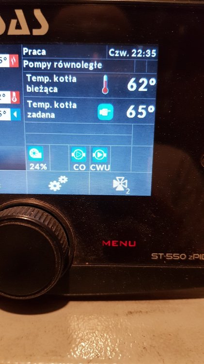

    Mam fajnego serwisanta sas na ślasku, Fabrycznie ustawiaja spaliny 120st I nie przebija tego,  Mi na uruchimieniu pieca serwisant ustawil ma 200st, zalecal w sezonie od 140 do 160 zależy od
  • Może jest tak że piec nie otwiera zaworu bardziej bo nie może powrotu wygrzać na te 50 stopni. Jeśli powrót będzie cieplejsze to będzie więcej puszczal na ogrzewanie i się bardziej otwierał. W do
  • Minimalne otwarcie zaworu jest ustawione na 5%. Instalacja się nie wygrzeje bo zawór praktycznie się nie otwiera. Też tak miałem i pomogło mi jak przestawiłem minimalne otwarcie na 20%. Podejrzewam te

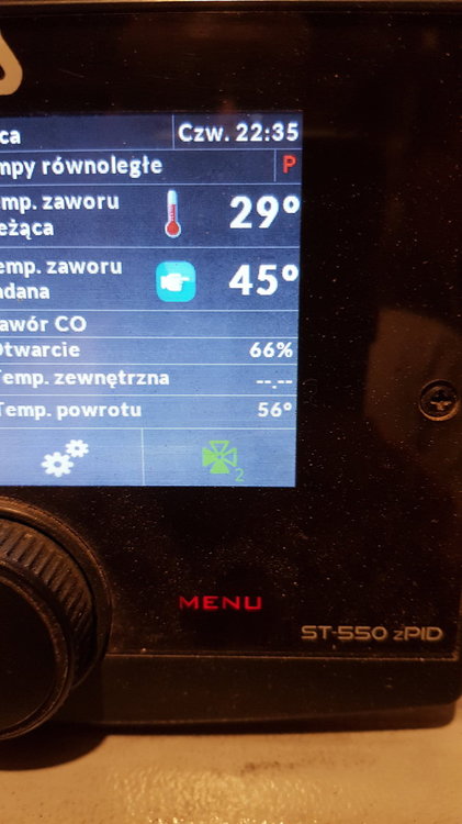

Moim zdaniem coś nie tak 66% otwarcia A temperatura 29stopni .
Jak możesz to ściągnij siłownik zrób zdjeciecie zaworu i zaznacz (zasilanie z kotła, zasilanie obiegu, powrót z obiegu i powrót do kotła)

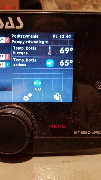

To ile było na kotle  ?
Dlaczego pracujecie na takich wysokich temperaturach? Po co temperatura wody do mycia 55 stopni? Ja mam 45 i jest gorąca. Zabezpieczenie powrotu mam na 35 stopni. To wystarczy. A temperaturę zadaną pieca mam 55 stopni. Dużo mniej spalicie a teraz to on ma co robić żeby dobić to takich temperatur.
Sopell znajdziesz szybko kocioł taka temperatura 55
3 godziny temu, gniochu napisał:

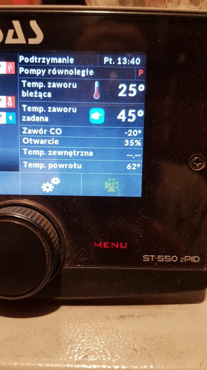

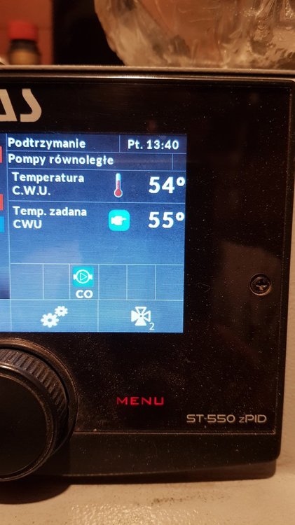

W tej chwili jest tak, kocioł w podtrzymaniu
po co masz aż -20 stopni na zaworze po dogrzaniu?
Poza tym siłownik nieskalibrowany na sterowniku 35 % a na zaworze 10%
Edytowane przez Darekgra
Pokojówka jak osiągnie temp. W pomieszczeniu tak robi. A jak go skalibrować?
Menu instalatora/ ustawienia zaworow/Zawór wbudowany 2/ kalibracja .

Na chwilę obecną nie mam czujnika, bo jeden z kompletu uległ uszkodzeniu i muszę zamówić. Przestawiłem to obniżenie pokojówki na 3 stopnie i faktycznie cieplej, żądaną zaworu zmniejszyłem na 40 stopni i zobaczę jak to będzie. Może i tak ale noce zimne jeszcze po -1 nawet i wiatru straszne przez ostatnie kilka dni i wuchladzalo chatę.
Jaką masz jeszcze ustawiona temperaturę rządną na pokojówce i w jakim przedziale godzinowym masz ustawione obniżenie nocne.

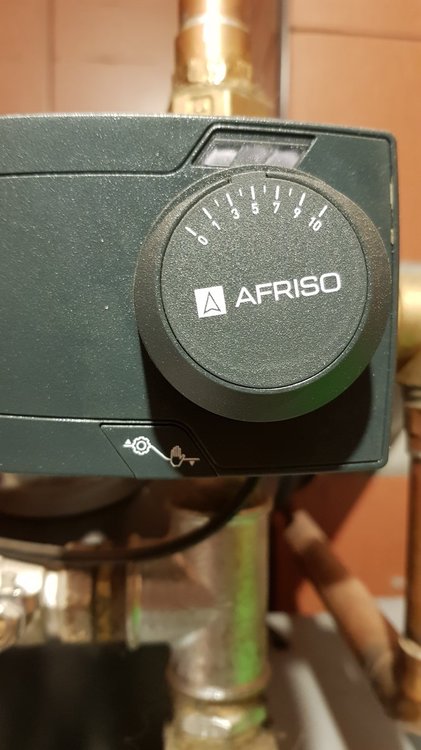

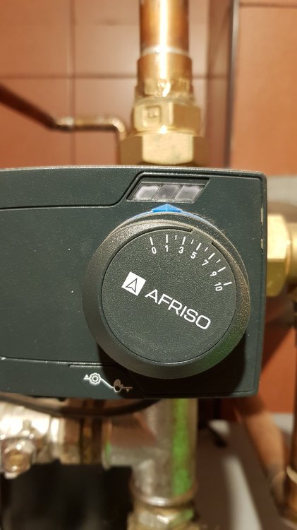

Nie mam obniżenia ustawionego, na pokojówce cały czas mam 22 stopnie ustawione czy dzień czy noc. A jeszcze mam problem z zaworem. Co go skalibruje i pokazuje dobrze to po kilku godzinach to co na sterowniku a na pokrętle nie ma pokrycia. Teraz byłem sprawdzić to na wyświetlaczu pokazuje otwarcie 53% a na pokrętle jest na 3 czyli jak przypuszczam jest to 30%?
Sprawdź czas otwarcia swojego siłownika i taki sam ustaw w sterowniku. Twój siłownik ma najprawdopodobniej czas otwarcia 120 sekund i taką samą wartość ustaw w sterowniku.
Co do obniżenia... Znaczy to że masz przegrzewany dom(pokojówka zgłasza ciągle dogrzanie) lub te 22 stopnie w domu to dla was za mało skoro jest wam zimno
Tak na silowniku jest 120s a na sterowniku mam ustawione właśnie 2 minuty czyli jest tak jak być powinno a ciągle rozkalibrowany jest. A co do obniżenia to chodziło mi o to że na dzień i na noc mam cały czas na pokojówce ustawione 22 stopnie. Nie mam ustawionej osobno na dzień o na noc osobnych temperatur. Niepokoi mnie ten siłownik dlaczego tak się dzieje.
A minimalne otwarcie zaworu na ile powinno być ustawione?
Otwarcie to zależnie od instalacji ale 5% to taki standard.
Co do zaworu to albo siłownik jest uszkodzony albo jest źle zamontowana przesłona zaworu i siłownik ma ograniczone ruchy.
Czy podczas kalibracji otwiera się na max i potem przymyka?
@gniochuCzy siłownik obraca się do 10 i wraca do niskich wartości?
Jeśli wszystko przy kalibracji jest ok a potem się rozjeżdża to pewnie jest uszkodzony siłownik.
Możesz jeszcze zdjąć siłownik i zrobić zdjęcie z wskazaniem która fotka to zasilanie a która powrót.
