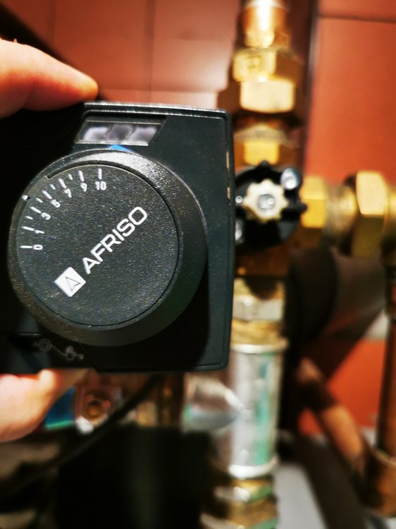

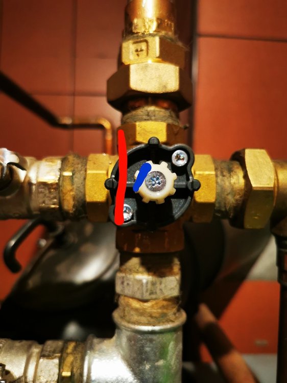

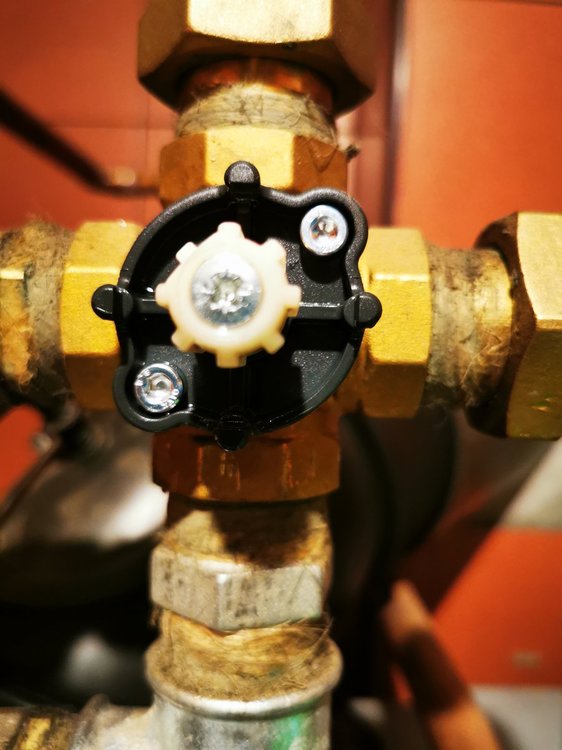

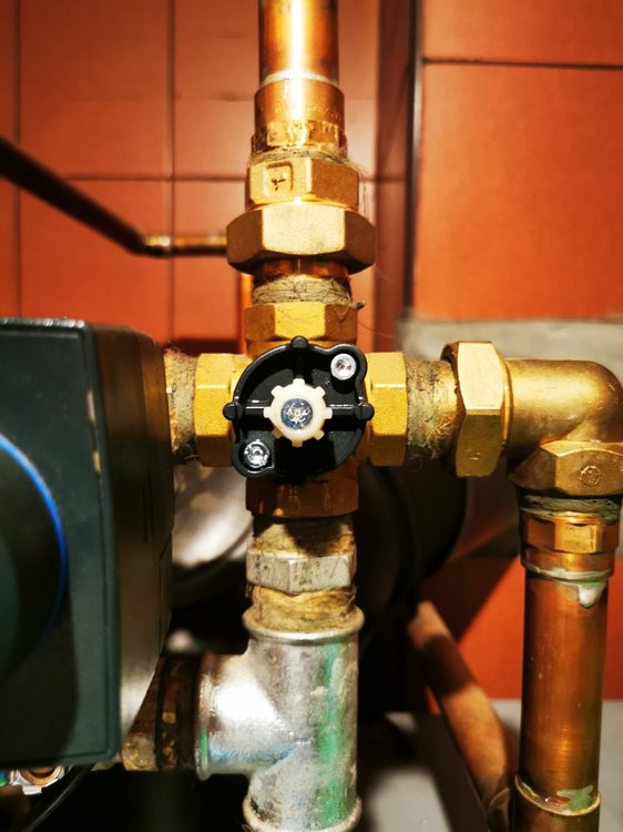

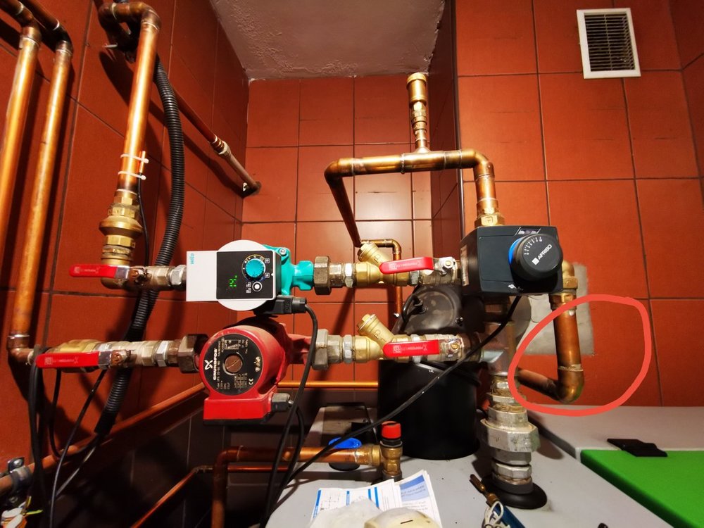

Więc zdjalem siłownik i ten zawór który jest na zdjęciu jest chyba źle ustawiony bo rurka na której jest górna pompka jest zimną tak jakby wogole nie puszczał, natomiast rurka od małego obiegu gorąca. Teraz pytanie jak to ustawić? Żeby było ok?
Sama przesłona w zaworze wygląda że jest ustawiona poprawnie. Jeśli zdjęcia były wykonane w tym samym czasie to siłownik jest źle ustawiony.
Które rury masz ciepłe a które zimne. Wokół zaworu.
Na trzpieniu zaworu masz płaskie nacięcie zaznaczone na niebiesko. Ustaw je tak żeby było równolegle do czerwonej linii.
Następnie na siłowniku wyłącz automat taki przycisk na dole siłownika pod pokrętłem i  ustaw ręcznie na 5 i załóż na zawór włącz ponownie automat.
Twój siłownik musi kręcić w prawo(zgodnie ze wskazówkami zegara) aby się otwierać a w lewo aby zamykać.

Gorąca jest ta która zaznaczona jest czerwonym kółkiem. Ta zębatka kręciłem ręką i temp idzie do gory
Przy jakim jest ustawieniu idzie w górę temperatura?
Pompka na 4.5m ustawiona
Ja przed chwilą ustawiłem tak jak na zdjęciu trzpień zaworu ale siłownik na maxmotwarcie bo wtedy temperatura poszła na czyli tyle ile na kotle
Przy tym ustawieniu lustra zaworu 4d jak na zdjeciu to ma instalacje powinno iść 90 % gorącej wody z kotła.

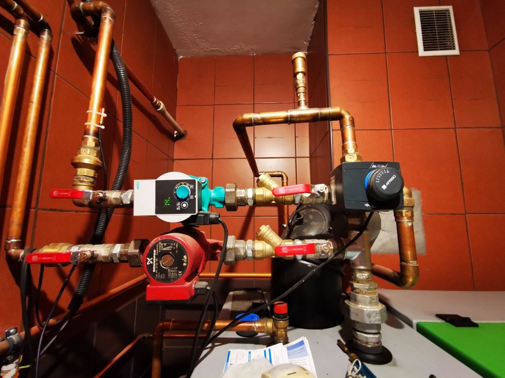

Potrzebne albo więcej zdjęć albo narysowany schematy.

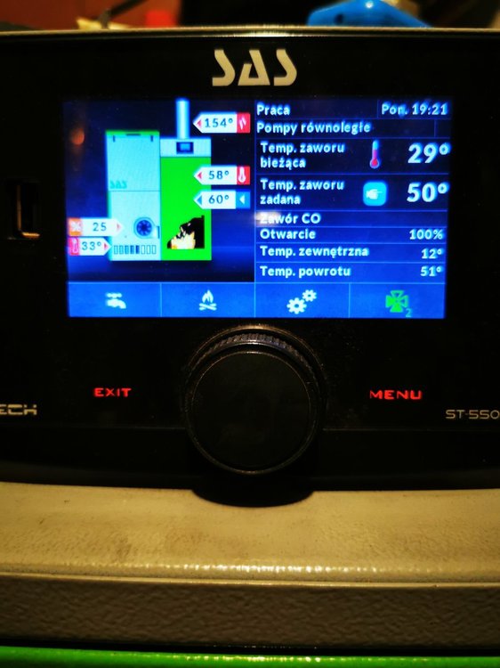

Ustawiłem tak jak napisałeś i znów mam jak na zdjęciu

Zdjęć instalacji w kotłowni?
W ciągu dnia jak zadaną kotła ustawiłem na 65 stopni to szło na 71 ale wtedy zawór osiągał swoją temperaturę. A nie mogę Trzebinia ustawić jak na zdjęciu? Przecież i tak będzie przymykał po osiahnieciu temperatury zadanej?
Zdejmij ten siłownik i kręcąc ręcznie trzpień powiedz w jakim ustawieniu idzie gorąca woda na grzejniki.
Owszem zamknięte termostaty mają wpływ bo jeśli niema obiegu to jak zawór ma uzyskać żądaną temperaturę.
Zdjęcia instalacji tak aby było widać wszystkie rurki, grzejniki jak są podłączone do instalacji... Przez rozdzielacz?

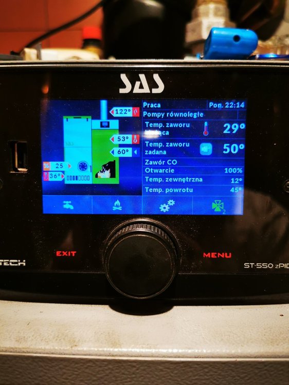

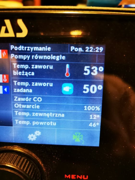

z załączonych zdjęć wynika że jeśli na sterowniku masz 100% to twój siłownik jest w pozycji zamkniętej, czyli odwrotnie niż powinno być tak jak pisałem kręcąc sie w prawo powinien otwierać do 100% a kręcąc w lewo powinien się zamykać na 0%
Edytowane przez Darekgra

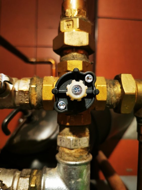

Dla mnie to wygląda jakby zawór był nie tak, wygląda to w ten sposób po ustawieniu tak jak zaznaczyłeś
A teraz mam w ten sposób i temperatura idzie do góry
Moze tak, gdzie masz umieszczony czujnik temperatury zaworu ?
Tak jak sugerowałem wcześniej masz ustawiony zły kierunek otwierania zaworu.
W tej pozycji masz zawór otwarty na 100% i temp idzie do góry.
Więc zawór zostaw tak jak jest na zacytowanym zdjęciu.
Następnie odwróć skalę na pokrętle siłownika aby od lewej było 10 a od prawej 0 (odwróć ten plastik ze skalą na drugą stronę)
Następnie przełącz siłownik przyciskiem pod pokrętłem na pracę ręczną i ustaw na 10 (przekręć max w prawo)
Następnie musisz zmienić kierunek otwierania w sterowniku lub zamienić miejscami przewody (czarny z brązowym) zasilające siłownik musi być tak otwieranie - siłownik kręci w prawo,  zamykanie - siłownik kręci w lewo.
następnie wcisnąć jeszcze raz przycisk na siłowniku aby pracował w automacie.

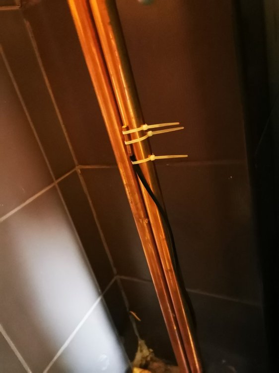

Tu mam czujnik temperatury powrotu założony. Za kotłem.
Czujnik temperatury zaworu gdzie jest :)
@Kazio321czujnik jakiś jest przypięty za pompą zaworu więc prawdopodobnie jest ok.
Rozwiązanie problemu kolegi opisałem wyżej, po prostu zawór kręci odwrotnie niż powinien.
