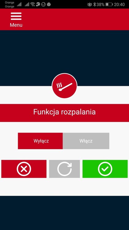

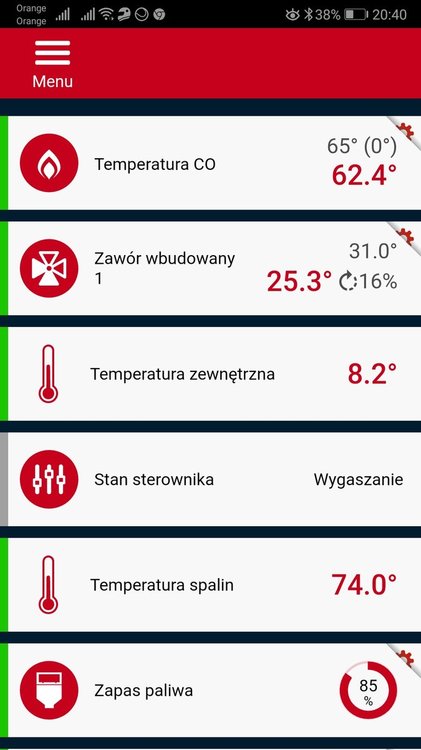

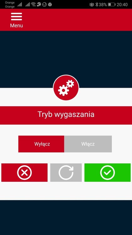

Panowie czy ktos mi pomoże? Praca PID wyłączone wygaszanie czyli ma być praca nadzór praca. A pief co jakiś czas sam sie wygasza i za kilka chwil rozspala. Jakiś pomysł?
Musisz wyłączyć wygaszanie  w ustawienia/pid nadzór/tryb wygaszania ustaw na wyłączony. Oraz jeśli masz pokojówkę to wyłącz w menu ustawień/funkcja rozpalanie - wyłączona
Tak. Mam a mimo to. Co chwilę sie wygasza
Dziwne
coś musi powodować wygaszanie kotła, może brak opału i zanik ognia
zerknij na swoje Wiadomości prywatne na forum
Wyłącz regulotor pokojowy w menu instalatora
Edytowane przez Kazio321
