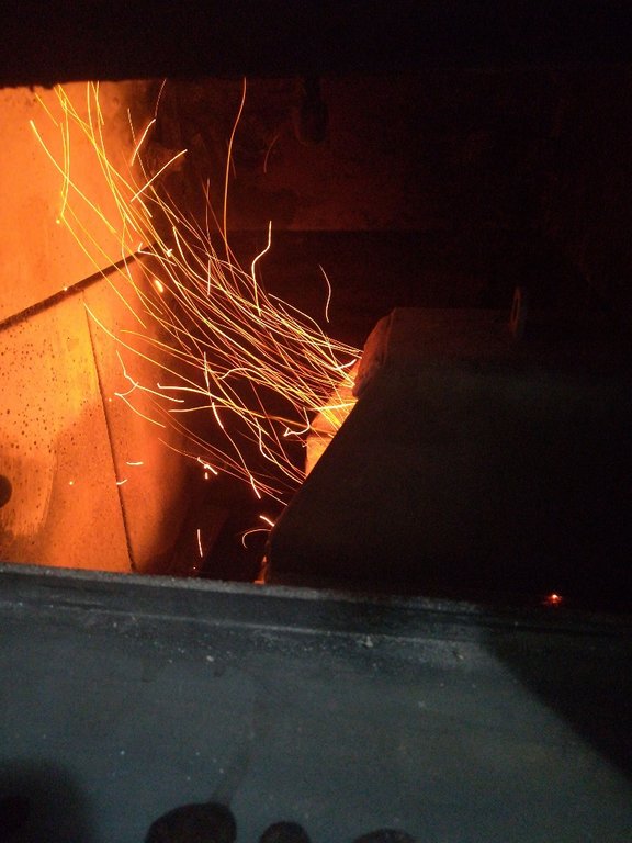

Witam wszystkich. Posiadam piec Sas Bio Efekt 23kw. Pracuje z Pid. Niezależnie od tego jak ustawię współczynnik mocy kotła 60% lub 80% to płomień wygląda jak na zdjęciu. Zaraz po podaniu pelletu Iskry wyskakują z palnika, a ogień pojawia się tylko czasami. Popiół w popielniku układa się na jego skraju, tak jakby był wydmuchiwany na ścianę pieca. Dziś przy czyszczeniu zauważyłem, że sadza w piecu jest ciemno szara. Czy u was też tak wygląda ogień podczas pracy ? Co można zrobić, żeby nie wydmuchiwało iskier z palnika ?8deda6dde5e24e4edb4ea5a64b37e047.jpg

@TommyLee ograniczanie mocy kotła na 60 czy inne wartości % ogranicza tylko maksymalną moc kotła niema wpływu na proces spalania.
Czyli rozumiem, że jeżeli zapotrzebowanie w tej chwili jest na 6kw to nie ważne jaki współczynnik mocy ustawię. I tak piec dostosuje przerwę i podawanie do tych 6kw ?

Nie.
To ustawienie ogranicza tylko moc od góry.
Za moc z którą aktualnie pracuje kocioł odpowiada PID.

Klika osób pisało tu, że Sas zaleca tylko regulację korekty górnej wentylatora.(dolną zostawić w spokoju). Myślałem że iskry z palnika to zbyt dużo powietrza, ale czarny popiół na ściankach wskazuje, że chyba za mało.
Wysłane z mojego WAS-LX1 przy użyciu Tapatalka
Na iskry i kolor popiołu duży wpływ ma również jakość pelletu.
Pellet w workach 15kg bez nazwy, ani etykiety z Łabędziowa k. Morawicy(świętokrzyskie). Ten sam już 3 sezon, właśnie rozpoczęty. Spala wszystko, jest mało popiołu w porównaniu do innego, który był testowany, ale kolor na ściankach pieca ciemniejszy, więc możliwe, że się jakość pogorszyła.

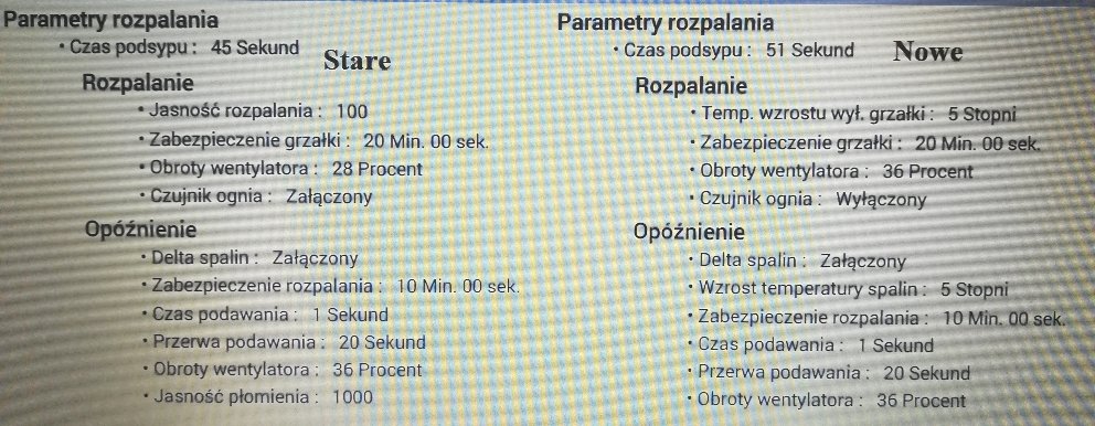

Cześć, od tygodnia pojawia się bląd czujnika ognia na sterowniku. Wiecie czym to może być spowodowane ? Dodam że czujnik jest czyszczony regularnie raz w miesiącu.
Może raz w miesiącu to za rzadko.... A całą tuleję montażową wyczyściłeś?
Edytowane przez Darekgra
Tak całą czyściłam ostatni raz we wtorek wieczorem bo pojawiał się komunikat. I dzisiaj rano znowu błąd.
W weekend aktualizowałem też oprogramowanie sterownika do wersji 1.14
Sprawdź jakie masz wartości odczytu tego czujnika.
jeśli kociołek na gwarancji to zgłaszaj do serwisu jeśli po można próbować zaniżyć minimalne wartości parametrów odczytywanych.
W ustawieniach menu serwis zmiejsz wartości jasności plomienia . Przy rozpalaniu i opoznieniu . Na rozpalaniu wez 90 a w opoznieniu 500. Jeśli to nie pomoże to coś z fotokomórka musi być
W rozpalaniu jest ok. W trakcie pracy błąd wyskakuje. W sasie powiedzieli, że jeżeli popiół z płytki pod paleniskiem długo nie był czyszczony to to może być powód, bo wiatrak nie przedmuchuje ruszta. Popołudniu wyczyszczę i zobaczymy jak dalej będzie.
Zobacz, ale nie zaszkodzi zmienić te wartości na przyszłość:)
Są coraz lepsi w wymyślaniu teorii :).
Po moim telefonie do Sas'a powiedzieli, że jeżeli mnie nie ma przy piecu to, żeby żona zadzwoniła i takie ustawienia polecił zrobić serwisant. Czyli w odpowiedzi na błąd czujnika, został on wyłączony. Nie wiem co ma na celu zwiększenie podsypu, skoro piec się rozpalał.1591297a32d580d37aca9cb970a725a7.jpg
@Kazio321 czytałem Twoje wpisy na temat zmiany parametrów czujnika ognia przy rozpalaniu, ale uznałem że skoro nie ma problemów rozpalaniem to nie będę zmieniał (tylko gdy nie jest czyszczony dłuższy czas to zdarzało się, że nie rozpalił).
Standardowe podejście serwisu. :(
Sprawdź jakie są odczyty czujnika.
