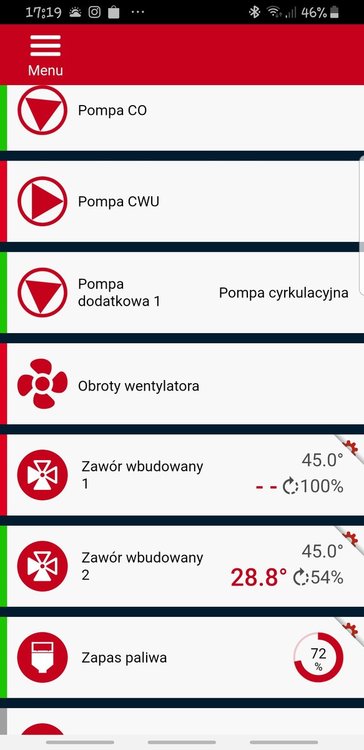

Witam. Czy to normalne jest przy ochronie powrotu ? W chacie zimno niechce się nagrzać.... Jak podłącze sterownik pokojowy to mimo to że na sterowniku mam ustawione 23 stopnie to nie dobija mi tej temp. Trzyma 20-21 stopni.
Na zaworze 1 masz prawdopodobnie uszkodzony czujnik temperatury . Nie pokazuje temperatury .
To po co masz załączony ten zawór? Nie wyrzuca Ci błędu? Co do ochrony powrotu to tak jak masz włączoną to dla ster kotła jest to priorytet i najpierw powrót później dom . I tak w kółko będzie się otwierał i zamykał aż nie osiągnie zadanej powrotu i będzie blisko zadanej temperatury obiegu
Czy jesteś pewien że siłownik i zawór 4d jest prawidłowo zamontowany?
Możesz podać resztę parametrów pracy sterownika. Jaka jest temperatura powrotu i czy zawór zamyka się aby po chwili sie otwierać.

Temperatura powrotu min. Ustawiona na 55 stopni obecnie jest 51. Tak zawór ciągle chodzi, otwiera się i zamyka
Reszta parametrów pracy sterownika to co np.?
Ustaw na początek minimalna temperaturę powrotu na 45 stopni.
Masz pompę na powrocie z 4d do kotła?
Jaką masz zadaną temperaturę na kotle? 45 na zasilaniu układu to jak na obecne temperatury dość sporo.
Edytowane przez Darekgra
Zadana kotła 65 pompka na zasilaniu bo na powrocie nie było by do niej dostępu
No już wiadomo co boli, brak pompy na powrocie  z 4d. W dodatku masz włączoną ochronę powrotu grawitacyjnie jest ciężko osiągnąć żądaną temperaturę powrotu . Dlatego zawór zamyka się na obieg
Powrocie 4d? Co masz na myśli pisząc w ten sposób? Jeśli chodzi o to czy pompa jest za czy przed 4d to jest za.
No i brakuje jeszcze jednej tam gdzie wskazał @Kazio321
Czyli całkowicie na powrocie do pieca? I na stałe wpiąć do prądu? Czy ustawić ja jako pompę zaworu?
Pompa musi być i na zasilaniu obiegu grzewczego i na powrocie z 4d do kotła . Jeżeli nie masz cyrkulacji i masz wolne miejsce na pompa dodatkowa 2 to ją możesz tu podłączyć i ustawić pompa krótkiego biegu .
Ale jak zmniejszyłem ochronę powrotu na 45 stopni to trochę lepiej, ciepłej w domu
To zmniejsz jeszcze bardziej np na 40 aż instalacja się nagrzeje, zawór przestanie kręcić tam i z powrotem, wtedy sprawdź jak masz temperaturę powrotu. Z pompę na powrocie była by około 4-8 stopni niższa od aktualnej temperatury kotła.
65 żądaną kotła dobija do 70 a powrót 58 przy minimalnej 45 powrotu
Więc powinieneś już mieć stabilną pracę i osiągniętą bez problemu zadaną zaworu.
Możesz wrzucić zdjęcia zaworu i ekranu sterownika z temperaturami zrobione mniej więcej w tym samym czasie, możliwe że masz źle ustawioną przesłonę w zaworze 4d.
