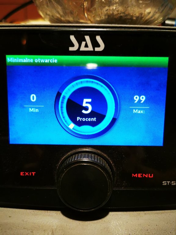

  • Może jest tak że piec nie otwiera zaworu bardziej bo nie może powrotu wygrzać na te 50 stopni. Jeśli powrót będzie cieplejsze to będzie więcej puszczal na ogrzewanie i się bardziej otwierał. W do
  • Minimalne otwarcie zaworu jest ustawione na 5%. Instalacja się nie wygrzeje bo zawór praktycznie się nie otwiera. Też tak miałem i pomogło mi jak przestawiłem minimalne otwarcie na 20%. Podejrzewam te

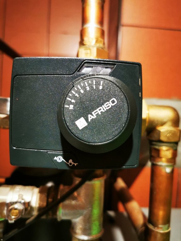

41 minut temu, Andy1111 napisał:
ale wrzucam poniżej instrukcję z montażu afriso i tu jednak ustawiają pionowo. głupi jestem jak but szwejka
Przesłona jest pionowo ale dla ustawienia otwarcia w 50%.
Zawór masz poprawnie zamontowany i ustawiony siłownik.

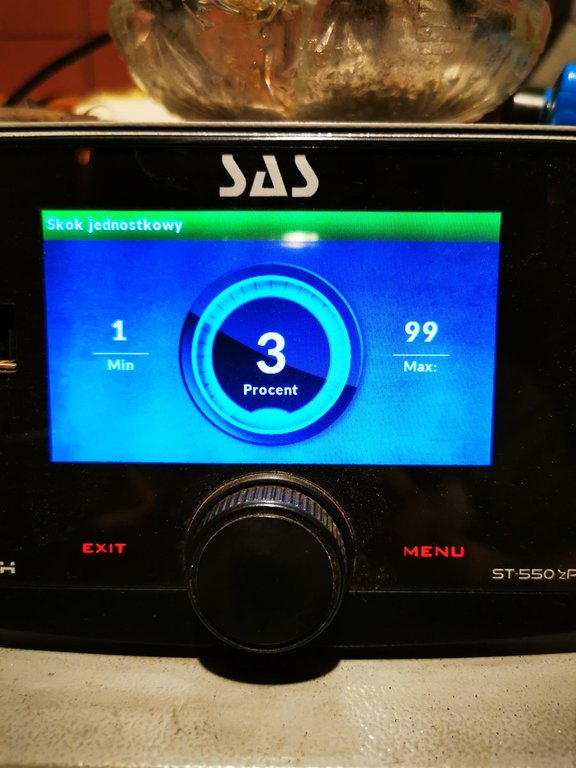

Sprawdź czasz kontroli temperatury może jest zbyt długi. Ewentualnie zbyt krótki w stosunku do maksymalnego ustawionego skoku jednostkowego, wtedy będzie zbyt szybko otwierał zawór i przebijał zadaną.
Edytowane przez Darekgra
już to do mnie dotarło - dzięki wielkie Darekgra !!! A ta seta Kazio to niestety albo stety dopiero dziś po południu (za Wasze zdrowie wypiję, a co). Do roboty trzeba chodzić na trzeźwo. Choć na trzeźwo jak widać długo do mnie docierało dziś to, co powinno już po pierwszym Waszym wpisie. Takie życie
czas kontroli na poziomie 20 sek. może faktycznie zbyt często sprawdza, spróbuję zmienić na dłuższy okres
Spróbuj 30sek czas kontroli a skok ustaw na 5% i powinno śmigać.  To znaczy u mnie śmiga:)
zrób tak jak napisał @Kazio321 a nawet możesz dać 50 sekund kontrola a maksymalny skok na 3%
Nie pamiętam dokładnie tego sterownika ale prawdopodobnie możesz jeszcze mieć taki parametr jak współczynnik proporcjonalności jeśli masz to ustaw na 5
mam 20 sek. 5% więc zmienię na 30 sek. tego wsp. proporcjonalności chyba nie ma.
W dniu 27.10.2020 o 12:57, Kazio321 napisał:
Piszesz juz mu o tym chyba w 3 postach, ale dalej nie zmienił kierunku otwierania .
Dopiero wróciłem do domu, bylem w trasie. Jak zmienić kierunek otwierania zaworu? Kable przełożyć w kotle tam gdzie jest podłączony? Czy jak?
Przewód od siłownika ma trzy żyły czarna brązową i niebieską, aby zmienić kierunek otwierania zamieniasz miejscami czarną z brązową. Niebieska to powinno być "0"
Ja zamieniłem niebieska z brązową. Czarna zostawiłem jak była i kręcił w drugą stronę tylko zamykał mi zawór.
Tylko ja mam ciągle problem z tym że mi się siłownik rozjeżdża z tym co pokazuje kocioł. Co trochę muszę robić kalibrację bo np. kocioł pokazuje 97% otwarcia a na pokrętle od siłownika koło 65%.
??? Jak ty to zamieniłeś?
Siłownik powinien kręcić w lewo i w prawo zależnie od sygnału.
No tak jak napisałeś, kable zamieniłem kolorami ale niebieski z brązowym.
Zmieniałeś w sterowniku czy w siłowniku?
Czy jesteś pewien że teraz jest dobrze podłączony i przewód porodowy nie jest zamieniony z zerowym?
Kto to wcześniej podłączał i czemu pozamieniał kolory, niebieski z zasady stosuje się do beznapieciowego.
Elektryka prąd nie tyka, dlatego takie podłączenie:D

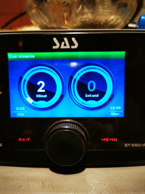

Jeśli masz rozjechany zawór, to sprawdź jaki jest czas otwarcia zaworu i wklep sam! Czas podany jest w instrukcji lub/i na siłowniku!
Co ma czas otwarcia do kierunku otwierania i zamykania zaworu ?

Jeśli podłączysz Niebieski na bez napięciowy A niech przestawia czarną żyłę i brązową sprawdzając kierunki!
No przecież @Darekgra to mu pisał.
Żyły zamieniłem, w poście wcześniej źle napisałem @Darekgradobrze napisał ja się pomyliłem ponieważ pisałem z pamięci nie było mnie w domu. A więc żyły zamienione zobaczymy czy dalej będzie tak samo. Żeby mi się nie rozjezdzalo siłownik względem tego co pokazuje kocioł to by było ok.

Rozumiem że czas otwierania siłownika masz poprawnie ustawiony?

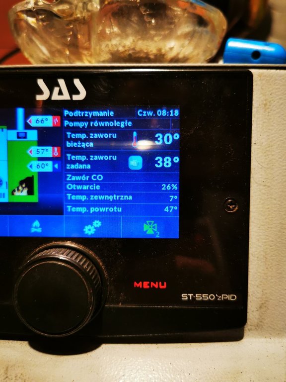

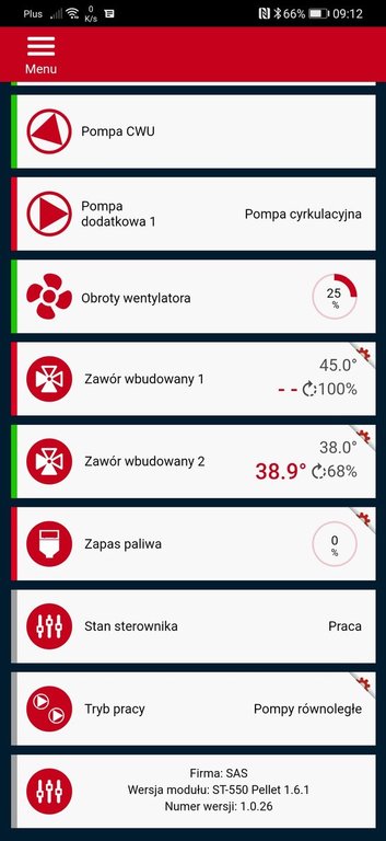

Wyświetlane parametry na ostatnim zdjeciu masz dla zaworu nr2, czy pozostałe ustawienia i sam zawór jest podpięty pod styk zaworu nr 2?
Teraz jest tak że jak się otwiera to kręci się w prawo (zgodnie ze wskazówkami zegara)?
W ogóle zawór daje radę utrzymać zadaną zaworu bo na zdjęciu jest spory rozjazd.
Wcześniej tak miałem, czyli otwierał zgodnie z ruchem wskazówek zegara po zamianie kabli jak pisałeś kilka postów wcześniej jest na odwrót, czyli w lewo kręci to otwiera w prawo zamyka tak jak pokazuje skala na pokrętle bo tężnia zamieniłem.
Rozjazd jest z tego względu tak jak pisałem wcześniej, że kocioł swoje zawór (siłownik) swoje. Czyli na pokrętle od siłownika mam np. otwarcie na 50% a na wyświetlaczu kotła 75%. Kocioł myśli że jest otwarte na 75 a fizycznie jest w połowie i przez to z temperaturą też jest lipa. Po kalibracji przez pewien czas jest ok. Kalibrację robiłem z 30 minut temu i temp. Trzyma póki co.
A jak ściągnę siłownik to tym trzpieniem z trybem powinno lekko się kręcić? Bo u mnie czuć jakby opór może dlatego siłownik nie daje rady ukręcić i się rozjeżdża?
