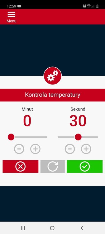

Sas Bio Efekt 23 Kw Tech St 550 Z Pid Pellet
Ja mam ustawione 30sek i daje rade. A to jest normalnie aktywne . Caly czas .

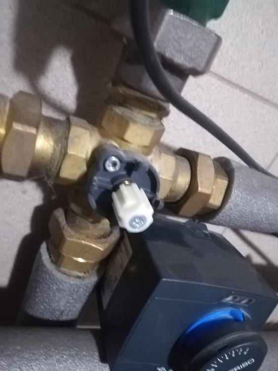

wczoraj sprawdziłem ustawienie zaworu 4d z siłownikiem. z mojego punktu widzenia hydraulik nie założył go poprawnie, jakoś to działa od 3 lat, ale teraz w sytuacji gdzie czasami zawór nie nadąża ze zbiciem temp. na instalacje, czego efektem jest skakanie temp. zaworu w stosunku do zadanej, zastanawiam sie, czy to na pewno był zamierzony efekt hydraulika czy jednak zjadła go rutyna, bo wg mnie ustawił go jak 3d. wrzucam mój schemat i schemat z instrukcji afriso.

Jakbyś mógł jeszcze wskazać błąd ustawienia na tych rysunkach bo oba te rysunki są poprawne i niczym się nie różnią.
Weź ty kolego zdejmij siłownik zrób zdjęcia siłownika i swojej instalacji opisz która rura jest od czego, bo twoje domysły niczego w tej instalacji nie poprawią gdyby twój instalator podłączył ten zawór 4d jak 3D to jedno z wyjść musiało by być zaślepione, a całość wtedy nie działa by nawet jednej godziny a nie 3 lata
ja sie nie różnią? spojrzałeś na ustawienie trzpienia na zaworze z lewej i tarczy z tym co jest po prawej?
tak kolego spojrzałem, oba te ustawienia są poprawne i zależą od stopnia otwarcia i zamknięcia zaworu. Ten trzpień obraca się cały czas. oba te schematy w stu procentach są poprawne i ustawienie przesłony poprawnie odzwierciedla ustawienie pokrętła.
nie wiesz jak ten zawór działa więc się nie domyśl i są na YouTubie filmiki jak na tym forum kupa tematów które obrazują i pokazują jak ten zawór działa i na jakiej zasadzie.

Wystarczy tarcze obrócić :)
na zdjęciu zawór jest zamknięty. czy skala w związku z tym nie powinna być na 5? i bez nerwów, bo tu wszyscy chcą sie czegoś nauczyć, lub  potwierdzić swoje wątpliwości :)
Nie, na 5 to masz 50% otwarcia zaworu . Ściągnij zawor i zrob zdj trzpienia

ustawienie z twojego zdjęcia pokazuje poprawnie zamknięty zawór przy zaworze zamkniętym powinno wskazywać zero przy zaworze maksymalnie otwartym powinno wskazywać 10 gdy jest 5 to zawór jest otwarty w 50% czyli rozdzielenie gorącej wody z zasilania jest pół na pół 50% na obiad grzewczy i 50% na powrót do kotła.
Weź jeszcze zdejmij ten siłownik przy takim ustawieniu siłownika czyli zamkniętym i wstaw zdjęcie samego zaworu. Wtedy będziemy mieli pewność czy przesłana jest ustawiona prawidłowo.
Byc moze trzpien jest w innej pozycji :)

Sorki za uniesienie, ale chyba nic się nie zmieniło od 3 lat, skoro takie domysły o zamknięciu zaworu i skali na 5.
część frezowane jest na wprost tej górnej śruby, jeśli nie widać tego ze zdjęcia. a według mnie powinna być w osi z wyjściem na instalację. mam rację?

Zawór i silownik masz poprawnie zamontowany.
Przyczyny trzeba szukać gdzie indziej.
Obserwuj siłownik może jest zepsuty i kręci cały czas, albo kable zasilające gdzieś się poluzowały lub zaśniedziałe i nie dostaje odpowiednio napięcia.
czyli ta część frezowana nie powinna być w pionie?

co do pracy siłownika to nie mam zastrzeżeń, tylko denerwuje mnie sytuacja, że nie nadąża z ustalaniem temp. na zaworze i przebija zadaną
mówisz, że jest OK, to pewnie wiesz co mówisz :) ale wrzucam poniżej instrukcję z montażu afriso i tu jednak ustawiają pionowo. głupi jestem jak but szwejka
Pewnie kolego Andy ta podłogówka nie pracuje cały czas ( jest ciepło) i zawór ma dylematy co chronić jak już wszystko ruszy.
Z jednej strony ma chronić powrót ale też ma utrzymać zadaną na zasilaniu CO , jak ma to zrobić skutecznie gdy zalewa go zimny powrót ? Siłownik wachluje raz w prawo raz w lewo aż do ustabilizowania się instalacji
kocioł pracuje w trybie pompy równolegle. fakt, teraz zbyt często sie nie załącza, ale sytuacja zaczęła sie pod koniec zeszłego sezonu, więc coś jest na rzeczy

Andy wstawiasz te poglądowe rysunki gdzie zawór jest ustawiony na 50%, może przestaw siłownik w tryb manualny przekręć go na 5 czyli połowa skali i zdejmij ten siłownik , a potem porównaj z fotką którą wstawiłeś.
Tak jak piszą koledzy zawór masz zamontowany prawidłowo a przyczyna to niewydolność instalacji albo błędne ustawienia przez użytkownika
