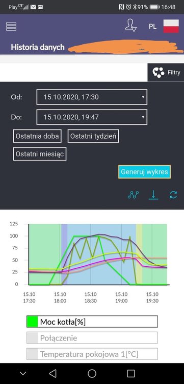

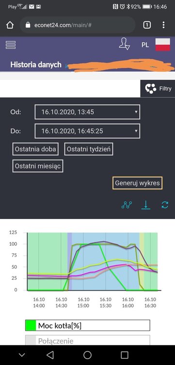

Wykres przed i po wymianie czujki płomienia z ocp-4 na ocp-5 Screenshot_20201016_164927.thumb.jpg.5a9d4efa6ca4a0352b5b13726e9e2602.jpg
W nowym czujniku fotodioda jest osadzona bliżej soczewki. W starym jest wyraźnie głębiej. Pewnie dlatego tak wskazania szalały.
