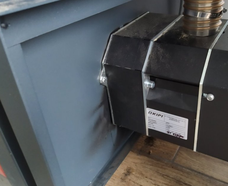

Sprawdzę te czasy czyszczenia..czy to połączenie powinno tak wyglądać?
Masz flanszę montażową, to jest ok. Jak masz możliwość, daj fotkę jak wygląda połączenie zbiornika z palnikiem. Chodzi o zdjęcie z dalszej perspektywy.
Niech poda nastawy.
Zobaczcie jakie okopcenia pomiędzy flanszą a kotłem. Nie powinno tak być.
Pomyślałem sobie że to okopcenie to coś przy montażu.
Kolego Ejcjan popatrz na zdjęcie przez siebie zamieszczone, widać z niego , że spaliny w ogóle nie są odprowadzane i wszystko cofa się do palnika i poprzez rurę spiro do podajnika729304072_OperaZrzutekranu_2020-10-18_120716_forum.info-ogrzewanie_pl.png.a3fe63973c2ef0432b2392a99f31d243.png

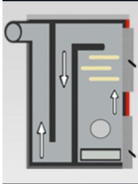

Zdejmij chociaż tę półkę ceramiczną środkową i zobacz czy czopuch robi się gorący jak nie masz czujnika temp spalin. U mnie identyczna konstrukcja wymiennika i mam jedną tylko półkę ceramiczną i temp spalin jest 100 st. Jak nie mam żadnej półki  i kocioł idzie na mocy max.  to temp spalin jest rzędu 110. Wniosek z tego taki dla Ciebie , że ten wymiennik (prosty śmieciuch) jest najwyższych lotów  i jest bardzo wydajny. Jak się okaże , że problem nadal jest nie rozwiązany to zdejmij tę półkę najwyższą i pozostaw tylko tę najniżej położoną, ale zmierz jaka jest odległość od tej półki do górnej części rury wylotowej palnika.

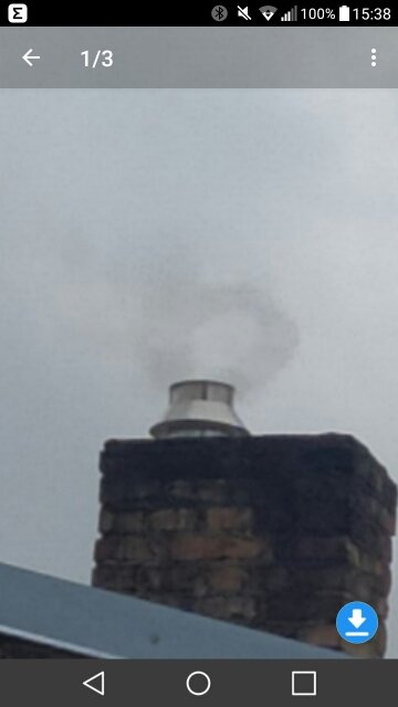

Wyjdź na zewnątrz domu i zrób zdjęcie komina  czy jest powyżej kalenicy.

A co to tam jest na tym kominie ? bo to smartflow chyba nie jest .

@Kordjano nic tam nie ma. Komin i kołnierz żeby nie zaciekało
Nie zaciąga lewego powietrza pomiędzy kotłem a kominem? Poza tym komin chyba poniżej kalenicy, może być problem.

Jedyne co zauważyłem teraz to lekko dołem odstaje palnik..

Faktycznie palnik nie przylega do ściany kotła. Tu może być problem.
Musisz to szparę między flanszą uszczelnić , nie zakładaj obudowy sprawdź czy podczas rozpalania wydmuchuje tamtędy dym pewnie tamtędy gdzieś do zasobnika przedostaje się dalej gdy obudowa założona . Tu trochu komin chłodny pogoda kiepska i dym sie cofa .
Panowie
Szpary już nie ma..

Czy strażak na komin powstrzyma podmuchy wiatru?
To mnie zastanawia. Dymi jak po wyborze papieża, albo przy minus dwudziestu. A tu dopiero październik.

Co się działo wcześniej, że tyle kondensatu na kominie?
Jaki dolot powietrza?
@papen76 mnie też. Słaby ciąg kominowy na bank
Edytowane przez palacz66
No właśnie. Kipi ma 100 gram domyślnie na rozpalanie. Nie ma szansy z tej ilości zrobić takiego dymu.
Tak..wiem komin ma wygląd..
Dom mamy od zeszłego roku a poprzedni właściciel miał trociniaka którym zadymial pół okolicy..Komin zmaltretowany..dlatego jest wkład 6m fi 180 wg zaleceń kotła. Jak ogień dymi na czarno to i z komina tego dymu jest dość więcej..3 tygodnie było ok..czytam forum już jakiś czas na trybie FL dałem A na 8 a B na 30..

Strażak to zły pomysł , lepszy by był regulator ciągu smartflow , jest on ocieplony wełną  końcówkę wkładu wystającą z komina również trzeba ocieplić .
Podczas pracy rura dymowa za piecem szczelnie podłączona do wkładu, gorąca że dotknąć ciężko..
Mówię o tym co znajduje się na dachu . Moim zdaniem za dużo pelletu sypiesz i palnik nie nadąża .
