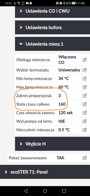

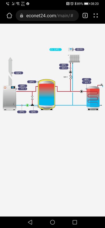

Witam Mam takie pytanie kociol lumo palnik Kipi 20kW sterownik ecoMax860, czy moge w nim ustawic tak zeby prz zwyklym termostacie pkojowym przy zwartym styku obnizyl mi temperature na zawoze mieszajacym Teaz ma tak ze wylacza pompe zaworu. A czy jest tez opcja kalibracji zaworu, bo jak kociol jes w postoju (praca na czas harmonogram) a zawór nie może osiagnac zadanej temperatury to caly czas jak by się chciał otwozycz(cyka co jakis czas) a jest otwarty na maxa Prosze o rade Pozdrawiam -

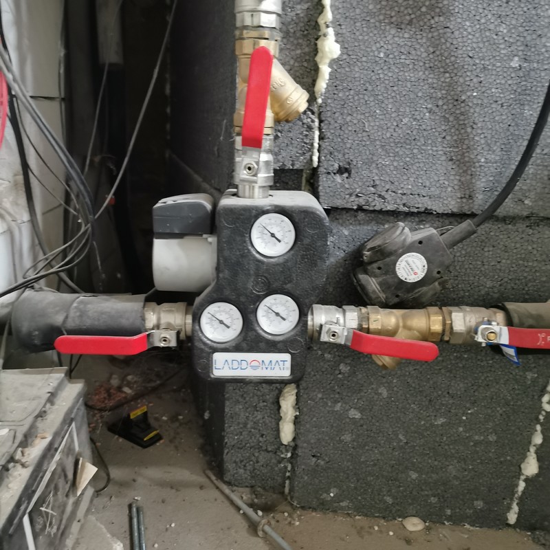

Kociol ma ochrone powrotu przez Landomat 65c kociol sie wylacza jak temperatura na dole bufora osiagnie 65c a jak temperatura na górze bufora osiagnie 40c to kociol sie odpala -

Ja laduje bufor przez landomat i mam go ustawionego na 3 biegu, bufor 800l z 40c do 63c 2,5godziny temperatura na kotle 67c przy mocy 18kW Wyszejbtemperatule na kotle nie moge osiagnac -

Tak mam dwa czujniki jeden jakies 30cm od gory drugi 30cm od dolu i jak na górnym czujniku pokaze 40c to kociol sie odpala a jak na dolnym dojdzie do 63c to kociol sie wygasza Jak na ten czas to ma 3 odpalenia na dobe Tak landomat służy do ladowania bufora i ochrony powroty wkladka otwarcia 63c -

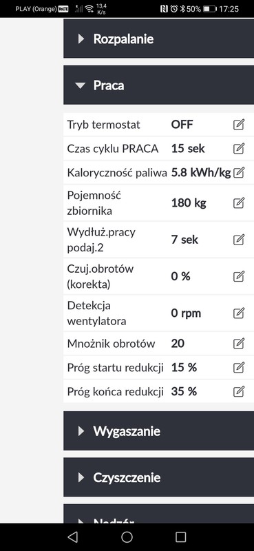

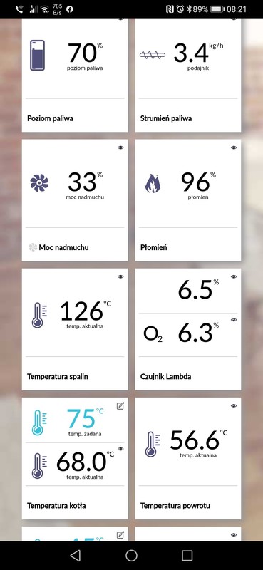

Dzisiaj zastosowalem nowe ustawienia i tak jak by praca kotla troche sie ustabilizowała Kalorycznosc 5,5 wczesniej wylatywal niedopaliny pelet nadmuch 37% Czas cyklu pracy 20 sek (wczesniej bylo 15) Teraz przy mocy kotla 18kW procent tlenu wachal sie 6,6%-7%, caly bufor 800l nagrzewal sie 2godziny 20minut od 40c-63c temperatura na kotle 67-68c landomat ustawiony na 3 biegu Przy następnym rozpaleniu kotla włączę sonde tylko w ustawieniach sondy ustawie zakres korekcji nadmuchy narazie na 3%i zobaczymy co bedzie -

Dzisiaj rano troche obserwowalem kociol to przy nadmuchy 36% i kaloryczności 5,2 Moc kotla 18kW Wygladalo to tak tlen wachal sie od5%do7, 5% ale zauwazylem ze jak podnik nr1 z jakis przyczym sypnął troszke mniej peletu (odczucie na sluch) to odrazu procent tlenu wzrastal i plomien robil siek jak by mniejszy, a jak zas podajnik sypnął wiecej peletu to poziom tlenu wzrastal i plomien robil sie duzo wiekszy Dzisiaj zwieksze jescze nadmuch na 37% kalorycznisc zastawie 5,2 -

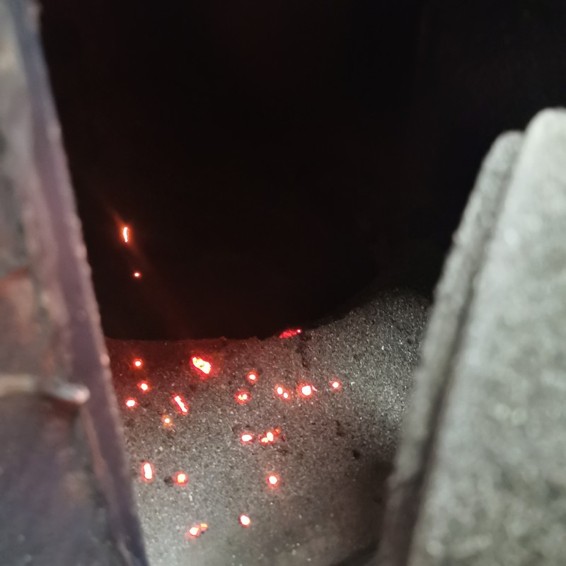

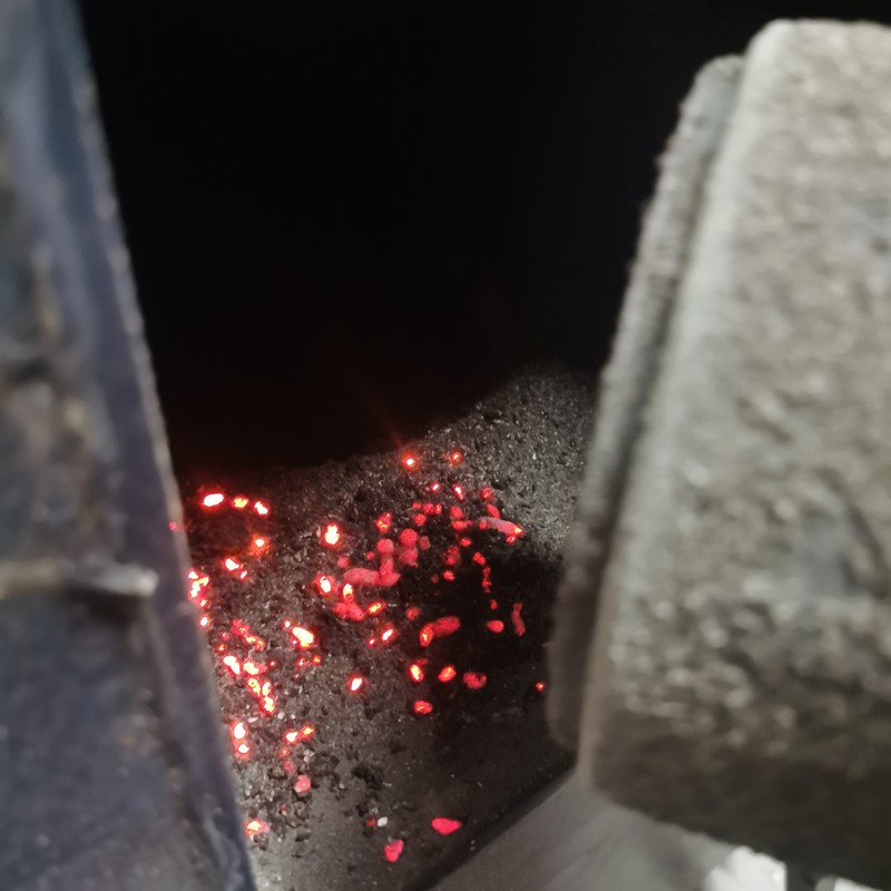

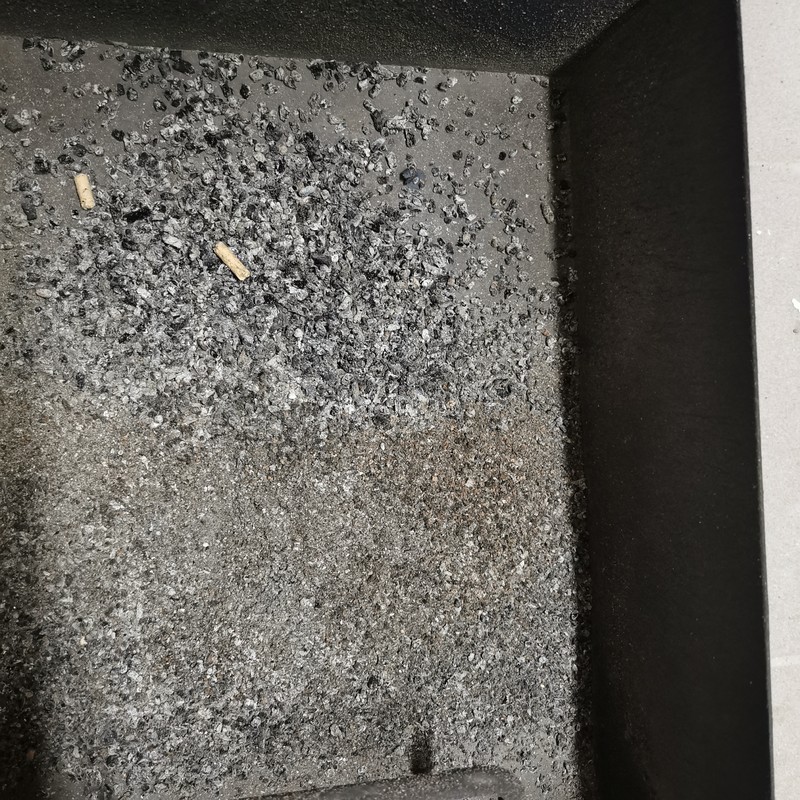

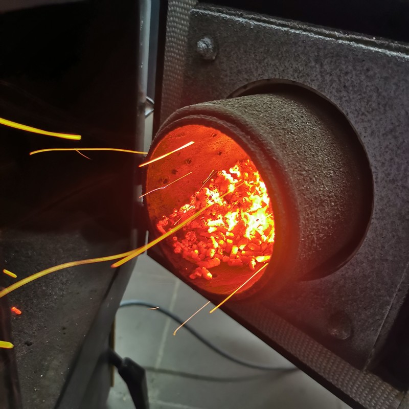

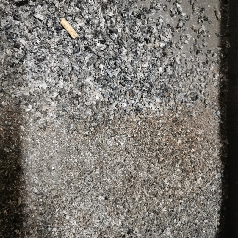

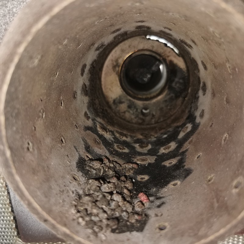

Napewno powoli bede robil kotekty teraz sprubuje zwiekszyc nadmuch na 37%a kalorycznosc ustawic na 5 nizej przesle zdjecia palnika zaraz jak weszedl w tryb wygaszanie wydaje mi sie ze jest dos duzo peletu a przy wygaszaniu i czysczeniu wydmychuje niedopalony pelet a na końcu zdjęcie jak palnik wyglada po wyczysczeniu -

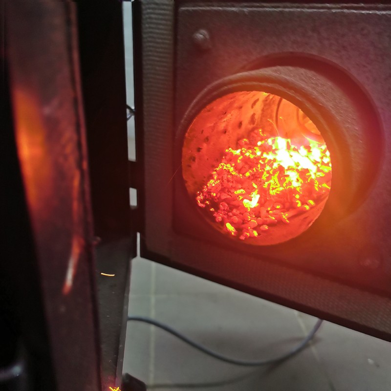

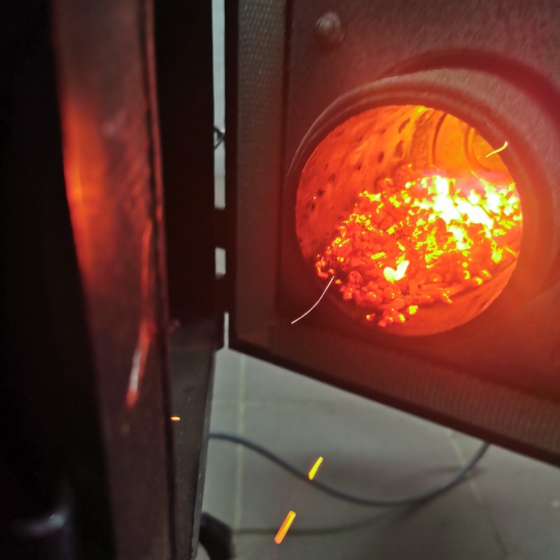

I kocuolsie rozpalil plomien przez wizjer wyglada ok czasmi sa takie momenty ze plomien robi sie maly kalorycznosc ustawilem na 5,2 -

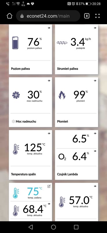

mac65 Dzieki ze sie tak poswieczasz. To masz te ustawienia czysczeni masz fabryczne tez tak mialem do nie dawna tro je zmuenilem ale tez nie pomoglo. U mnie kociol pracuje na fuzzy logic to te histerezy raczej nie maja na nic wplywy ale napewno te ustswienia tez przetestuje,kociol pracuje przez caly czas na 100%mocy zadana kotla to 75c nigdy do niej nie dobija caly cas temperatura na kotle to 67-68c to pewni przez to ze mam landomat Dzisiaj przewaze pelet kalorycznosc 5 wylacze sonde nadmuch max 35% nadmuch sredni 31% nadmuch minimum 25% i zobacze co będzie wskazywać sonda i ja szybko nagrzeje bufor i czy nie bedzie niedoalonego pelletu -

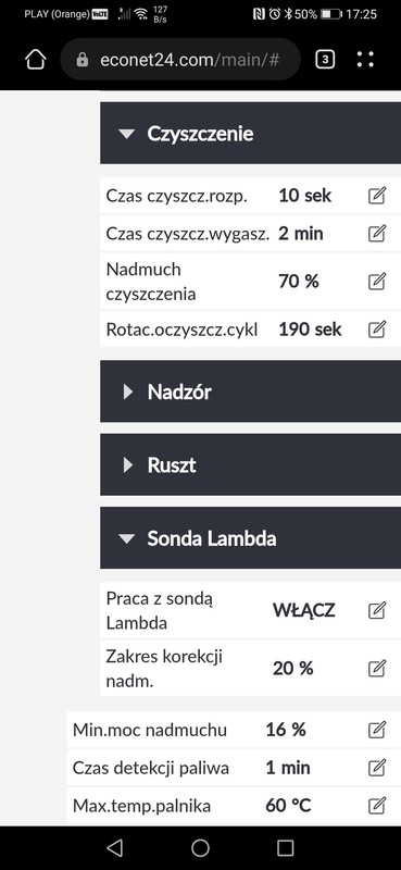

ok jak możesz to dprawdzi daj znac ja mam teraz u siebie czas rotacji czysczenia 190 sekund i inyesywnosc czyszczenia 5% a chciabym tak ustawic kociol zeby nie bylo tuch niedopalonych kawałków peletu bo to pewnie jest jakas strata materialy -

Jutro sprubuje skorzystać z twoich ustawien i zobacze a jak masz ustawione czasz czysczemia i %obroty komory -

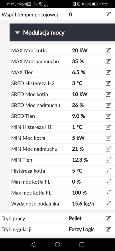

tylko ja tes ostatnino robile tydzien temu i wyszlo 15,6kg/h i tyle wpisalem -

Teraz to ja mam kalorycznosc 5,8 i i nadmuch ma w gramicach 30-45%, pozim tlemu na poszcegulnych mocach mam tak 20kW-6,%5tlen, 10kW - 9%tlen, 5kW-12,3%tlenu To jak bym wylaczyl sonde to jakie nadmuch ustawic na poczate -

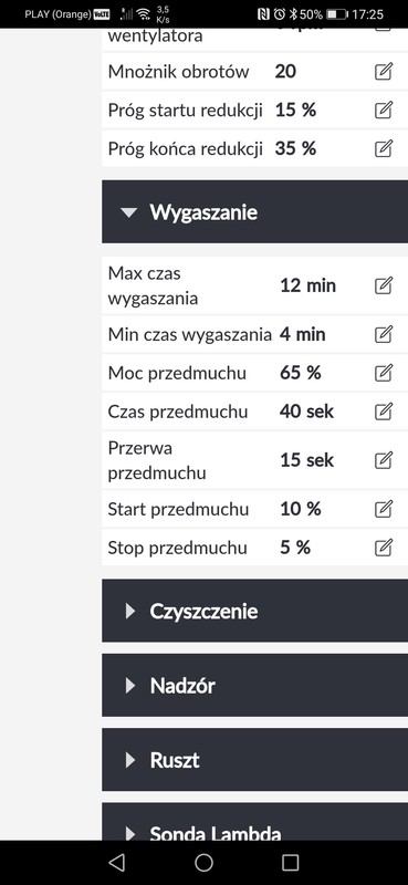

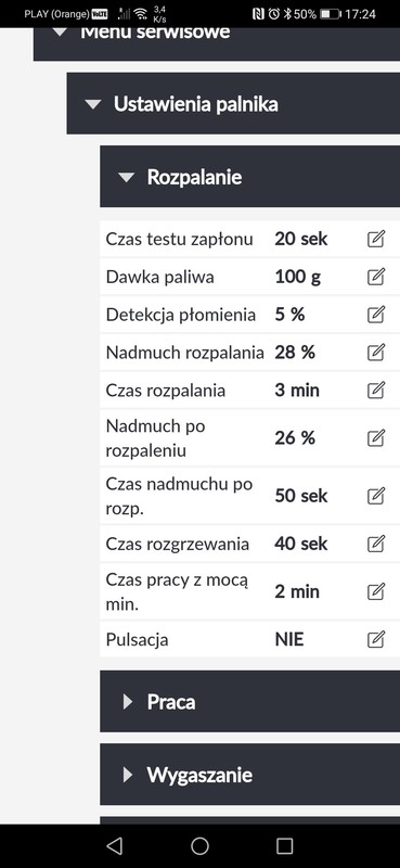

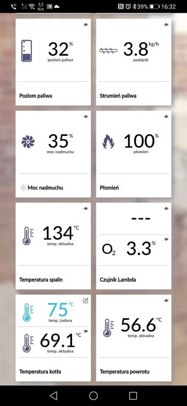

Witam Prosze Was o pomoc, Mam problem z niedopalonym peletem w popielniku Kociol Lumo 20kW kociol pracuje z buforem 800l +landomat. Pelet to Feniks Premium Teraz kociol nagrzewa caly bufor w 2, 5godz do 60c , zwiekszam kalorycznosc to wydluza sie czas nagrzewania bufora A jak ustawie kalorycznosc na 5 to sonda lambda ustawia mi nadmuch na 50-60% prosze o rade co moge zmienic -

A jak Macie ustawiony Tlen na mocach Max, Średni, Minimum https://uploads.tapatalk-cdn.com/20211127/01c24b55df2e75ad99d79b1cc6140f88.jpg -

Ok dzieki za informacje jutro wykrece swoja sonde i ja przedmucham A czy ktos z was ma taknze jak robi kalibracje sondy to wentylator sie nie wlancza, dzwoniłem do serwisu i nibybnowe sterowniki juz tak maja Wersja modułu A: 14.33.53 Wersja modułu Panel: 14.10.66 Wersja modułu ecoSTER 1: 1.13.71 Wersja modułu Lambda: 0.8001.7 A jakie macie nadmuchy przy sondach moc palnika 20kW -
