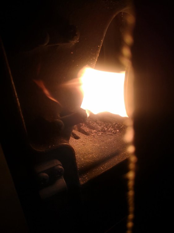

@tadziorek22 Czy możesz powiedzieć jakie masz :
dawkę startową do rozpalenia , czas nadmuchu po rozpaleniu , czas pracy z mocą minimalną po rozpaleniu i jaka moc minimalna , czas detekcji płomienia , czas rozpalania .
Jeśli masz możliwość to jak się rozpali uchyl drzwiczki i zobacz jaka ilość pelletu się pali , jak ten pomyk wygląda kiedy spada % do zera .
Jakiego pelletu używasz ?
Jeśli są momenty gdzie płomień dobija w okolicy stu procent to czujnik jest dobry .
