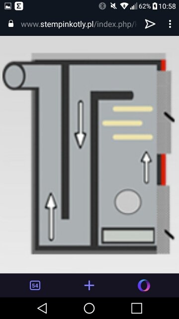

https://www.stempinkotly.pl/
Piec 25kw

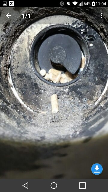

Ale zajrzales do palnika i popielnika? Jak tam sytuacja? Tam wystarczy szczotka przejechać, nie musisz go wykręcać... Chyba...
On jest z boku pieca..głowy raczej nie wsadze
No spoko, zrób choć zdjęcie telefonem. BTW. Ciekawe, jak sobie wyobrażał czyszczenie ten, kto Ci to instalował?
@Ejcjan staramy się pomóc, więc musimy eliminować przyczyny, które przychodzą nam do głowy. A ty, musisz czynnie współpracować, jeśli mamy pomagać. Inaczej nic z tego. Sprawdzaj co ci podpowiedzieliśmy i dawaj znać.
Tak to wyglądało więc raczej czyste
Może być problem z ciągiem kominowym? Dziś mamy wiatr i tak wygląda w podajniku

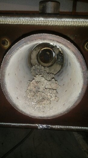

Ojej coś jest nie tak. Wyłącz palnik szybko i sprawdź komin i przyłącze do komina. Masz rozetę do zamknięcia w czopuchu?
No nie mam niestety.. tak wygląda komin
Palnik wygląda bardzo dobrze jak na trzy tygodnie pracy.
Kocioł prostej konstrukcji, jeśli palnik czysty to i cała reszta też.
Nie podoba mi się ta kupka popiołu zasłaniająca zapalarkę.
