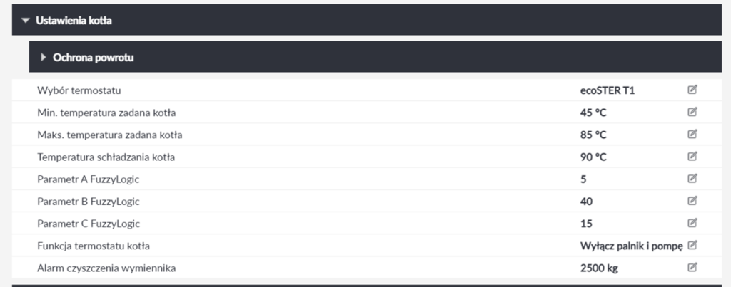

  11. W ecomax 950 jest deczko inaczej .... ale opcje są trzy - wyłącz palnik, wyłącz pompę i wyłącz oba. Wynika z tego, że powinien mieć ustawione wyłącz palnik, co (jak pokazują screeny wyżej) ma zrobione. Problem chyba leży gdzie indziej...

  13. Tryb ZIMA masz włączony ? Temperatura załączenia pompy CO jest wyższa niż temperatura zadana - histereza kotła ?
  14. Musisz jeszcze ustawić poprawny typ termostatu: Ustawienia serwisowe -> Ustawienia kotła -> Wybór termostatu : Uniwersalny Ustawienia serwisowe -> Ustawienia mieszacza -> Wybór termostatu : Uniwersalny
