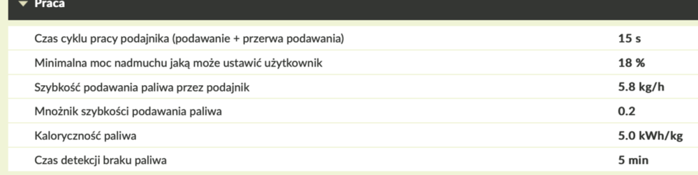

Od ostatnich ustawień i spalaniu zakupionego paliwa zero problemów i obsługa w zasadzie polegała na obserwacji wykresu płomienia. Jak skakał schodziłem do kotłowni, przegarnąłem kupkę popiołu z drogi płomienia i tyle. Przez ten czas raz czyściłem kocioł. Cała zabawa (przypominam) miała miejsce na pellecie klasy A1 (GOLD od Pellet Energy).
Zdecydowałem się na zakup innego pelletu i czekam na dostawę. Miała być w czwartek, nie dojechała, zakupiłem 150kg w najbliższym punkcie.Jakiś lokalny producent, zero informacji na worku. Zasypałem odpaliłem w piątek a dzisiaj zacząłem oględziny pracy bo w zasadzie pobierany już jest z podajnika tylko ten nowy.
Zaskoczyły mnie wykresy pracy. Klasycznie poniżej zrzuty oraz poniżej omawiane zdjęcia.
Pierwsze to zabrałam się na zrobienie testu podajnika i po dwukrotnym teście musiałem zmienić parametr z 1150g na 1520g.

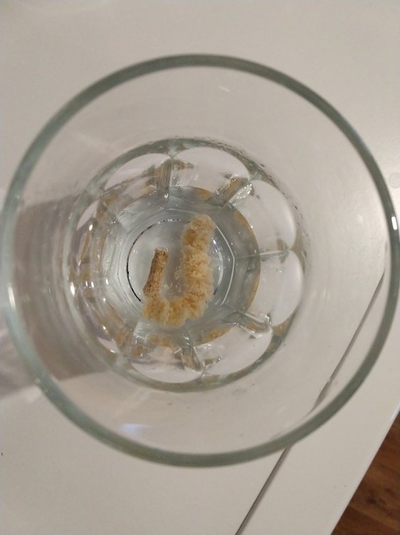

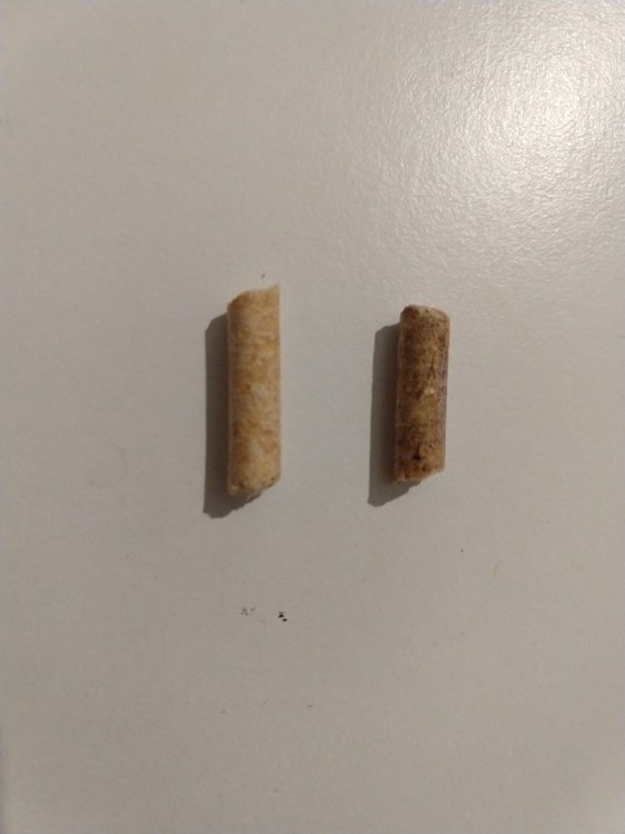

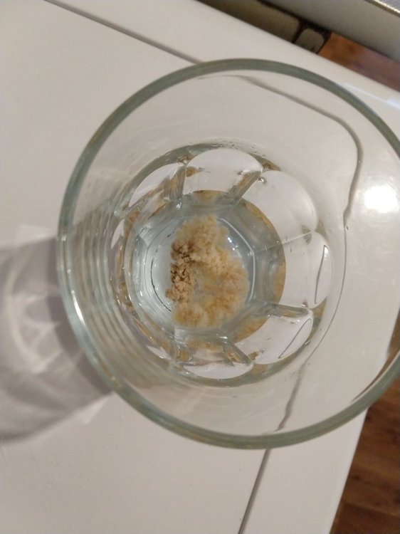

Zrobiłem też test wody na nim. Ciemniejszy na zdjęciach to GOLD A1 a jaśniejszy (co wychodzi z logiki) ten od lokalnego.
Ten jaśniejszy w zasadzie napęczniał w oczach, kwestia kilkunastu sekund. Ten drugi dłużej się pomęczył (2-3 minuty). Nie znam kaloryczności tego lokalnego jedynie to,że czysta sosna (podobno). Nie będę się nad tym rozwodził bo zakup tego pelletu traktuje tylko jako awaryjny(chwilowo brak innego) natomiast traktuję to jako trening dla tego nowego który ma przyjechać.
Co radzicie w dalszej kolejności brać jako priorytetowe ustawienia? Ja osobiście po zmianie pelletu na i inny i wprowadzeniu nowej wagi podawania bym się skupił na dwóch parametrach:
-cykl czasu praca
-wydłużenie czasu pracy podajnika
No i teraz pacząc na mój wykres (a miałem poprzednio czasy 15s i 3s) jakie dać parametry? Wnioskuję po wykresie,że pellet zostaje wypalony za wcześnie zanim dostanie drugą porcję i stąd utrata płomienia?
Plomien strasznie skacze. Proponuje w tej sytuacji utrzymac wiecej materi palnej na palenisku. Zmien podawanie w okolice 5 sek. Dobierajac przerwe tak, zeby utrzymac moc ba dotychczasowym poziomie. Jakie masz podawanie na godzine? Bo z tym 1520g to nie wiem o co chodzi.
Kiedy robisz test podajnika to po zakończeni testu musisz wprowadzić wagę podanego paliwa w teście trwającym 6 minut. Czyli dotychczas miałem 1150g (co daje 11,5kg/h) a teraz po dwukrotnym teście wynik wyszedł 1520g czyli 15,2kg/h.

No jest lepiej. Specjalnie odczekałem aż skończy pracę i zajrzałem do wymiennika. Wszystko wypalone, nadmiaru np. niewypalonego pelletu nie zauważyłem. W tej chwili mam
-cykl czasu praca (25s)
-wydłużenie czasu pracy podajnika (10s)
Jak rozumiem (przy powyższych ustawieniach) to zaczynają się kręcić oba podajniki i po 15s pierwszy przestaje podawać pellet z zasobnika a jeszcze przez 10s drugi dalej się kręci i przesuwa tę resztę na początek wylotu palnika i ta w kółko podczas palenia?

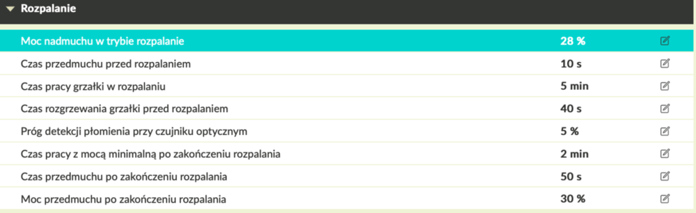

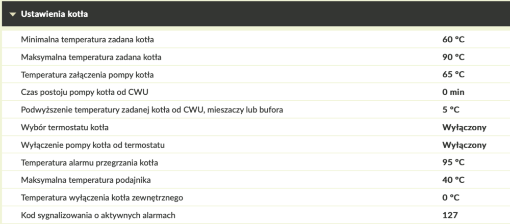

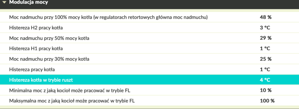

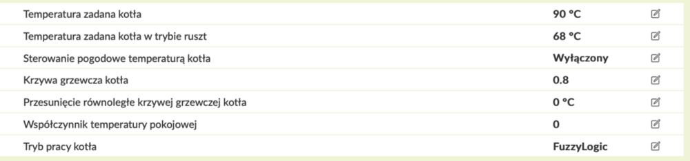

Nie zmieniałem parametrów dlatego zamieściłem te dwa zrzuty by pokazać jakie są wykresy na lepszym i gorszym palecie. Parametry poniżej tylko pamiętaj  u mnie się sprawdzają a nie koniecznie muszą u Ciebie.
Dzięki
Temp.zadana kotła 90. Na ile więcej Ci się podnosi po przejściu na postój? Widzę,że jeszcze masz FL więc teoretycznie 95 ale maksymalną masz też na 90. Gdybyś w wolnej chwili będąc przy sterowniku sprawdził jaki masz czas "wydłużenie czasu pracy podajnika 2" i podał mi tę wartość to dzięki. Będąc przy sterowniku można ustawiać obydwa parametry a z poziomu Econet tylko czas cyklu praca lecz zauważyłem,że po zmianie z poziomu Econet następuje automatycznie też zmiana tego drugiego(pewnie na zasadzie jakiejś proporcjonalności).
2s, mam takie duże temperatury bo bufor, ale tak wysoko nie grzeję, teraz dolna temperatura bufora wyłączająca na 70 i kocioł potem przeciąga do 75
