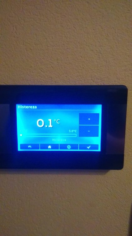

Godzinę temu, szumik83 napisał:
histereza 0,1 stopnia
Jaki masz termostat, że dasz radę ustawić histerezę 0,1?
o taki, a co u Ciebie nie da rady?
Niestety. Ja mam z pokrętłem, taki dla seniora, z wyświetlaczem od nokii 3210. Najmniejsza wartość jaką mogę ustawić, to 0,2 , a przydałoby mi się mniej.

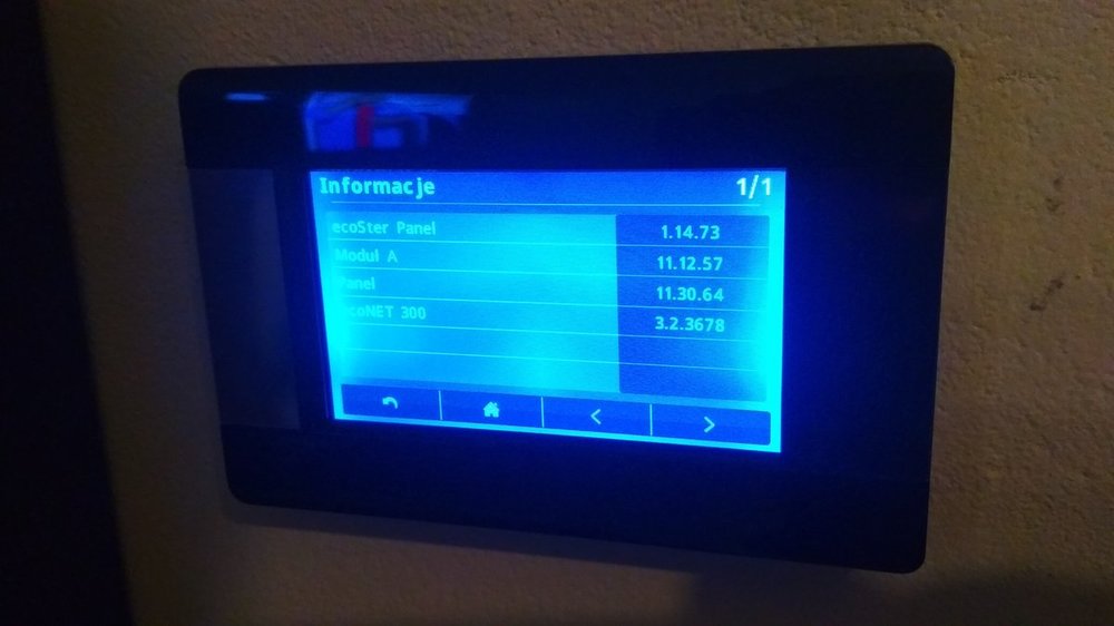

11 godzin temu, szumik83 napisał:
23 stopnie przy ogrzewaniu podłogowym toć to piekarnik. No i jednak palnik  sobie radzi z ogrzewaniem podłogowym bez bufora.
18 godzin temu, palacz66 napisał:
Super, wgrałeś? A płytę masz 256?
@palacz66niestety nic niewgrywałem okazalo sie ze procesor 128 jest qiec dalem sobie spokoj, ale zastanawiam się czy mogę zrobić aktualizację wszystkiego oprócz panela "A"
Program nie da Ci zrobić tej operacji.

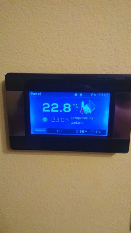

temperatura jest jak najbardziej  komfortowa, podłoga jest delikatnie ciepła , na siłowniku zaworu 3d mam sztywno ustawione 38 stopni na podłogę, palnik odpala się kilka razy na dobę i pracuje 1,5-2 godziny więc podłoga się nie przegrzewa

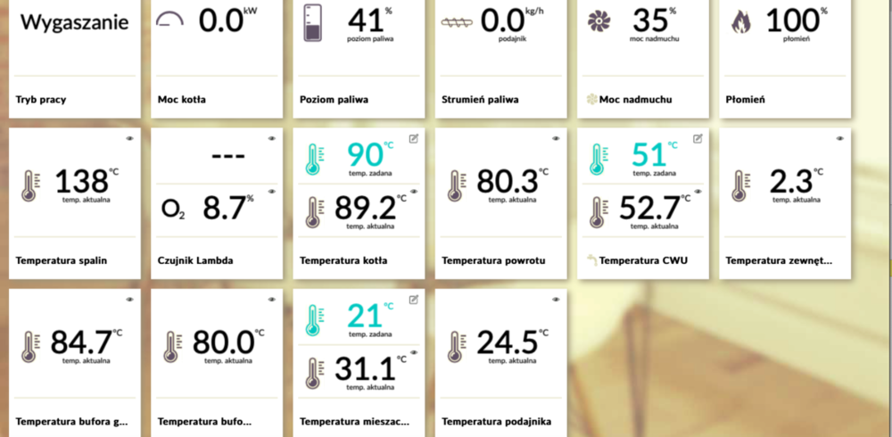

No tak, racja. zupełnie wypadło mi z głowy, że przy pracy z buforem temperatura kotła bardziej jest zależna od temperatury bufora.

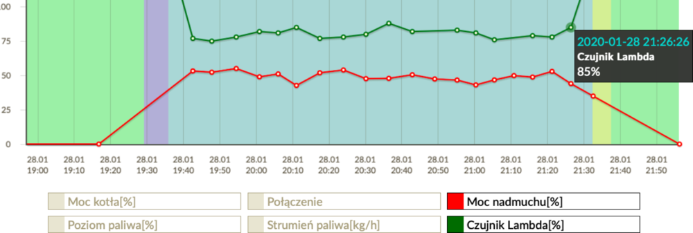

Tak a propos temperatury kotła przy ustawionej temperaturz1804416557_Zrzutekranu2020-01-28o21_29_46.thumb.png.62999d43d27ad7a3b5131ea480fb6298.pngę wyłączenia bufora na 80st C
@Tomek0407, sprawiłeś sobie lambdę?
Tak i dlatego sprawdzam i przeciągłem trochę palnik, a poza tym to nie pogardzę jakimiś ustawieniami , poradami dla palnika KIPI odnośnie lambdy, z góry dziękuję. Tak to dzisiaj wyglądało

Ale widzę nadal mocno dmucha? To jakieś fabryczne ustawienia?
Edytowane przez Gość
no tak bo zielony w tym jestem, wiatrak szedł miedzy 40 a 50% , narazie parametry mam takie:
Dynamika: zakres ustawień od 0,1 do 8 skok co 0,1 - ustawione na 3
Czas reakcji w zakresie 0-200 ustawione na 100
Zakres korekcji nadmuchu 0-50 %  ustawione na 25
Tlen max  ustawione mam na 8%, śred. na 9 i min na 10%.
@Dragster powinien coś rzec, takie same palniki macie. Mówił wcześniej, że u niego nadmuch spadł.
