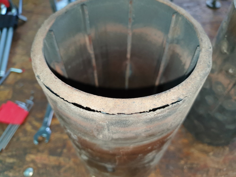

Jak nie masz dużo miejsca w popielniku, tzn. po założeniu palnika pod rusztami musi być pod palnikiem do dna popielnika jeszcze miejsce na popiół , bo jak będzie trochę gorszej jakości pellet to zasypie Ci palnik w ciągu doby.
I jak będziesz to bagatelizował i palnik będzie się taczał w popiele i nie będzie miał chłodzenia swobodnego przepływu powietrza do dojdzie do tego
A dodatkowo może gotować wodę.
