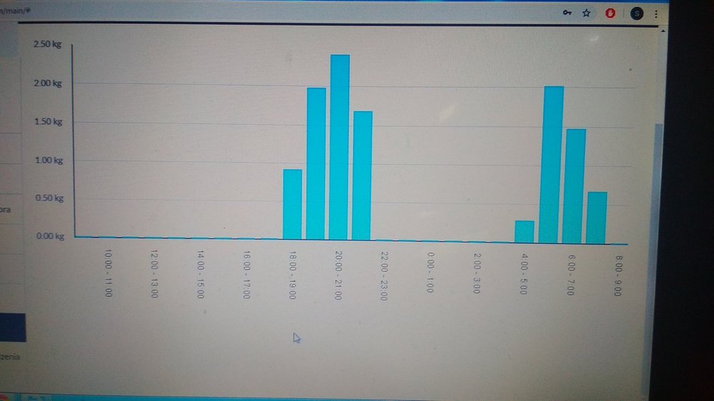

aha Panowie i ja dorobiłem się econeta:) Mam nadzieję że pomożecie coś poustawiać bo sam już nie wiem jak mam palić, czy na histerezie czy wygaszać palnik od termostatu, teraz przeszedłem na wygaszanie od termostatu i wychodzi mi takie coś
a tu zużycie paliwa

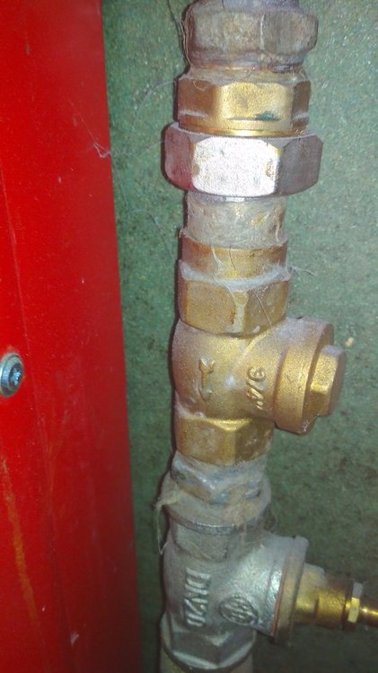

2 godziny temu, szumik83 napisał:
Nie pamiętam firmy a nie mam jak zajrzeć z drugiej strony czy coś tam jest napisane,ale kupiony w markecie
W ten sposób zamontowany zawór zwrotny klepkowy pewnie w ogóle nie działa. Powinien być montowany poziomo pokrywką do góry albo kiedy jest przepływ od dołu do góry.
No właśnie czy pionowo zamontowany czy tylko zdjęcie tak umieszczone, bo u mnie zawory zwrotne są poziomo.
zawór zamontowany jest pionowo i wszystko działa, przynajmniej nie zauważyłem żadnych niedogodności
jeżeli jest ustawiony tak jak na zdjęciu, to jest cały czas otwarty. Rownie dobrze możesz go wymontować i oddać do sklepu. Przynajmniej będziesz miał trochę kasy. Dla instalacji nie ma znaczenia, czy jest tak zamontowany, czy go nie ma wcale.
a niech już siedzi, i tak nie mam miejsca żeby go inaczej zamontować

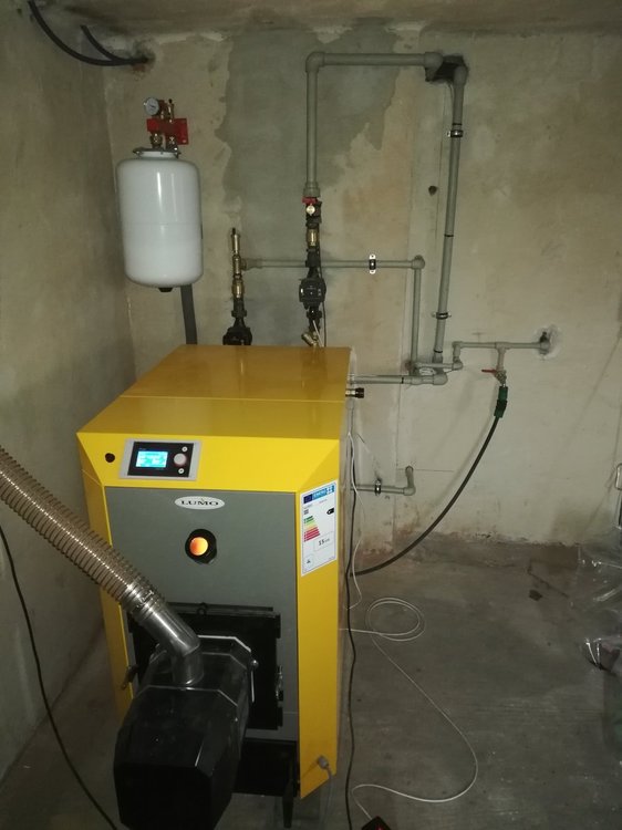

Witam szanowne grono,
Od tygodnia jestem szczęśliwym (chyba) posiadaczem kotła lumo z palnikiem kipi 15kW. Kocioł spalił około 150kg od 17-24.12 I tu mam pytanie. Po uruchomieniu instalator zostawił ustawiony piec na 65st. I temp mieszacza 45st. Cwu na 48st.
Mam też regulator pokojowy tech i temperaturę ustawioną na 23 stopnie. Temperatura utrzymuje się ciągle w okolicach 24st.
Przy tych nastawach kocioł rozpalal się 20-30 razy na dobę. Aktualnie zmieniłem kilka ustawień i kocioł rozpala się 2-3 razy na dobę. Co jest lepsze dla kotła? Częste czy rzadsze rozpala ie? Dodam, że po zejściu poniżej temp zadanej w pokoju sterownik włączal obieg pompy podłogowej a normalnie tylko same grzejniki. Zrobiłem jeszcze jedną modyfikację i odlaczylem pompę podłogową od sterownika i podłączyłem na stałe żeby ciągle była ogrzewana podłoga. W tym czasie zakrecam termostaty na kaloryferach. W najbliższym czasie chcę zakupić elektroniczne termostaty do grzejników. Ogólnie to aktualna temperatura w pokojach to 23-24,5st..
Jest na tyle ciepło póki co i dzięki sprzyjającej temp na zewnątrz, że rano wyłączam kocioł i do wieczora mam spokój. Spadek temp w tym czasie to około 1-2 stopnie
Edytowane przez pingus21

Witam kolegę , i gratuluję kociołka . Dobrze by było gdybyś uzupełnił profil aby koledzy mogli się odnieść co do twoich ewentualnych pytań . 20 30 rozpaleń to nie ekonomiczne jest , natomiast dla kotła ważne jest aby zapewnić ciepły powrót tak 10 , 12 st niższy od aktualnej temperatury na wyjściu to wystarczająco jest , przy paleniu pelletem ważny jest rozbiór ciepła , chodzi o to by nie przegrzewać pomieszczeń ,puszczać tyle ile trzeba aby utrzymać pożądaną temperaturę i powinno się to odbywać automatycznie nie żebyś Ty o tym myślał np. wyłączając czy włączając kocioł , co do spalania to nie odniosę się bo nie wiem co ogrzewasz , ale sądzę że możesz spalić mniej przy takiej pseudo zimie jak obecnie jest .
Dzięki za odpowiedź, zapewne czeka mnie jeszcze dużo czasu i energii poświęconej na dojście do prawidłowych ustawień. Profil uzupełniłem. Chyba wykombinuje coś z ponownym podłączeniem instalacji podłogowej do sterownika i zmianę ustawień żeby po osiągniętej temperaturze pokojowej wyłączyć wszystkie pompy bez obiegu na kaloryferach.
Dalej nic nie wiadomo o instalacji przy kotle, ale najlepszym rozwiązaniem do instalacji mieszanej jest bufor, a jeśli jego brak, to sprzęgło i 2 obiegi sterowane oddzielnie

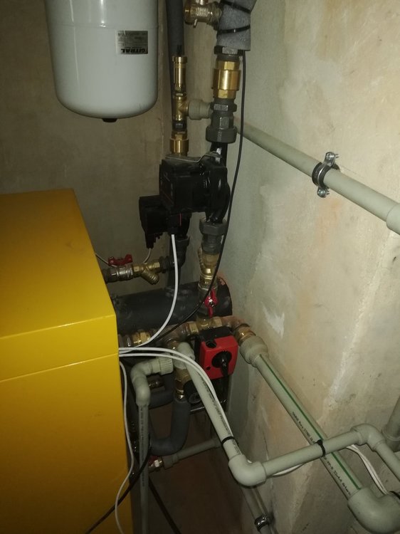

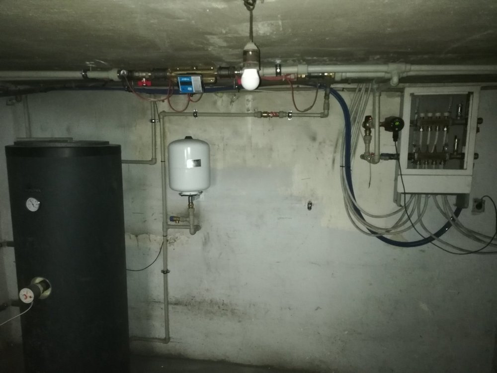

Najprościej będzie jak zrobię jutro fotkę instalacji. Zamontowany zawór 4D, jedna pompa grundfos do cwu, druga na obiegu za zaworem i trzecia zasilająca podlogowke podpięta do instalacji grzejnikowej
Jeden zawór 4d na taką instalację to najgorsza rzecz, jaką można sobie sprawić przy kotle pelletowym.
@pingus21 w jaki sposób odbywa się regulacja temperatury w pomieszczeniach?
A skoro masz zawór 4D i układ mieszany to trzeba by zmierzać do czegoś takiego.Ważne by były zawory zwrotne w odpowiednich miejscach i pompa krótkiego obiegu:
Tak to u mnie wygląda. Wszystko działa w systemie zamkniętym, tak polecało najwięcej instalatorów składających oferty. Założony również zawór dbv tylko z uwagi na dotację którą otrzymałem, takie wymogi. Nie komentujcie proszę montażu instalacji podłogowej ponieważ nie ja to robiłem a poprzedni właściciel. Wiem że jest to zawalone ale działa póki co
