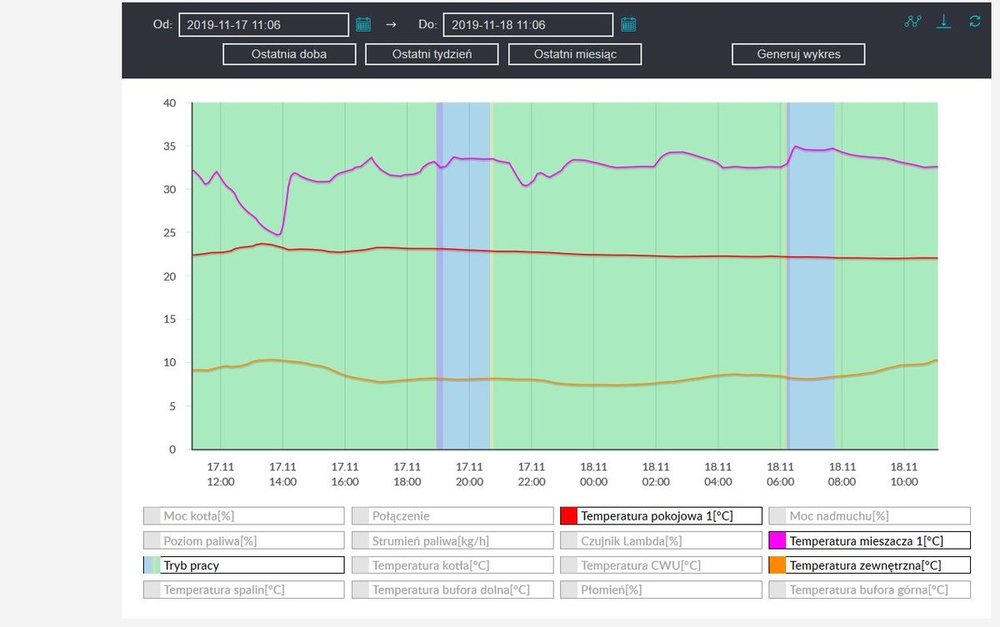

Dla mnie różnica 0.5 stopnia między cyklami nie robi żadnej różnicy w komforcie.  Różnicę można było odczuć lata temu, kiedy nie było żadnej automatyki i wieczór w zimie było w domu 22 a rano 17 stopni, bo w piecu ciemno.  A przy okazji znalazłem wykres dobowy z przed roku i zrobiłem dzisiejszy. Temperatura w domu jest o stopień wyższa niż rok temu.

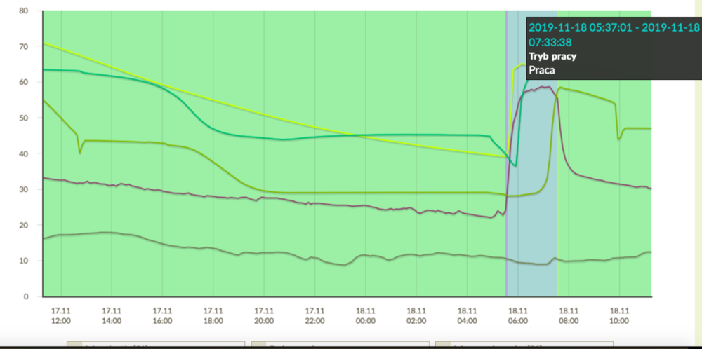

u mnie 1000l, strumień paliwa 4kg/h to daje za wczoraj około 8kg

Beton661 nie rozumiem pytania, o jaki cykl Ci chodzi, tak jak wcześniej pisałem mam strumień podawania peletu 4kg/h.
@Tomek0407 Ty wiesz jak mi ciśnienie podnieść :)
Czyli 2 godziny ładowania bufora to jakieś 7-8 kg na cykl...
I wszystko w temacie... Tomasz posprzątał i pogodził wszystkich :-):-):-)

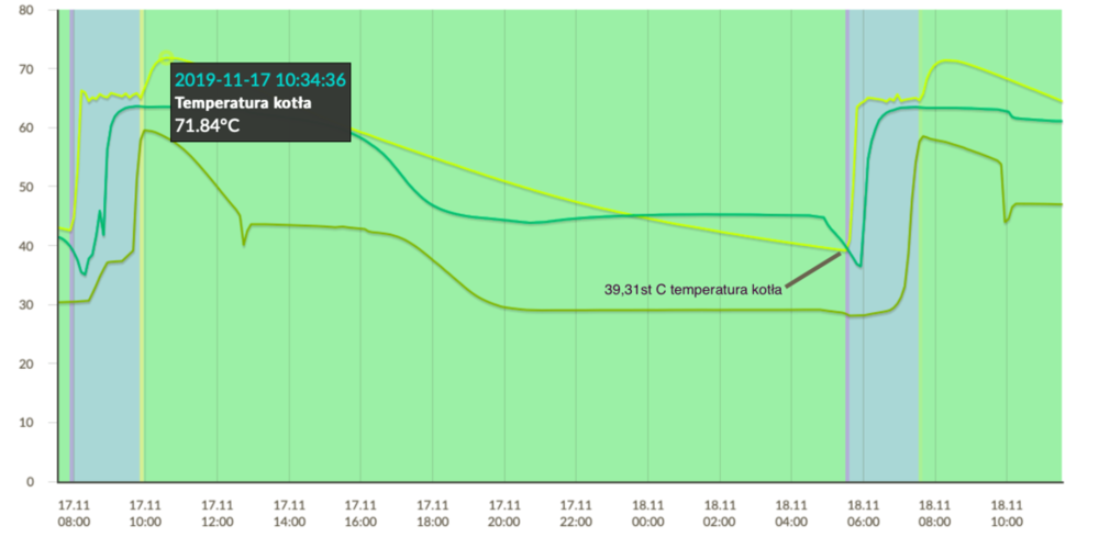

Zwróćcie uwagę ( zmieniłem kocioł) jak fajnie trzyma ciepło sam kocioł. O ile się nie mylę to przez 19 godzin spadło mu z 70 do 40 stC
Lumo widać się sprawdza :) Jak temperatura spalin u Ciebie?
Edytowane przez Dragster
Od 70 stopni kocioł stygnie bezproduktywnie? Uuu... Szkoda
