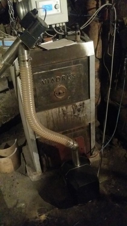

W dniu 16.11.2019 o 17:04, robin60 napisał:
@gucio2607 kąt prawidłowy podajnika , ale jak przechyliłeś w bok to ta rura na końcówce ze żmijką powinna być w pozycji takiej w zbiorniku.
 a nie takiej
Odkręć obejmę zaciskową która łączy obie rury podajnika  i przekręć ją tak jak Ci pokazałem.
Wczoraj sprawdziłem i faktycznie rura jest łączona ale nie widziałem bo była zasypana pelletem, poprawilem końcówkę, że już jest pod takim kątem jak powinna. Sprawdziłem też rurę sporo i strzałka jest w dół. Dziś rano ALARM nieudana próba rozpalenia kotła. Zaglądam do palnika PUSTO, ściągam rurę sporo i pellet wysypuje się po kotłowni. Wygląda jakby podajnik nr2 podczas rozpalenia nie podawał pelletu do komory spalania. Wrzuciłem garść pelletu do komory i rozpalił.Powoli kończą mi się nerwy
... ściągam rurę sporo i pellet wysypuje się po kotłowni.
Zaprawdę, powiadam Ci, niewiele trzeba, żeby pelet stanął w rurze spiro.
Ostatnio ktoś na tym forum zachwalał rurę spiro gładka w środku. Muszę to znaleźć, że względu na ponoć bezszelestne działanie. A i Tobie napewno by nie zaszkodziło.
Zaprawdę powiadam, że nie zawiesił się w rurę spiro tylko cały palnik był zasypany a w komorze spalania zero
Edytowane przez gucio2607
Faktycznie, coś tu nie gra.
Miałem na myśli komorę spalania
Rozumiem, sorry, jestem po podróży. Zaraz jeszcze raz poczytam wszystkie Twoje posty.

Czyli sztoker był zasypany tak? Podajnik nr 2?
Popraw podajnik 1, tak by rura spiro była jak najbardziej w pionie .
Zanim znajdę na telefonie wszystkie Twoje posty, trochę minie czasu [emoji6]
Powiem Ci, co wydarzyło się u mnie.
Nieudana próba rozpalania trzykrotnie, alarm. Rura palnika pusta, podajnik 2 pusty. W okienku podajnika 1 pełno peletu. Zapalarka działa.
Okazało się, że wtyczka kabla podajnika 1 była lekko obluzowana. Po dociśnięciu wszystko wróciło do normy.
Jak są za długie kawałki pelletu potrafią zawiesić się w rurze spiro. Szczególnie jak jest pod takim kątem. Po ruszeniu rury mogło wszystko się wsypać do palnika na sztoker.
U mnie spiro jest tak , i działa bez zarzutu.

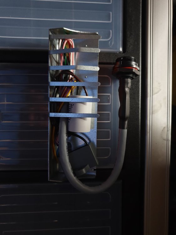

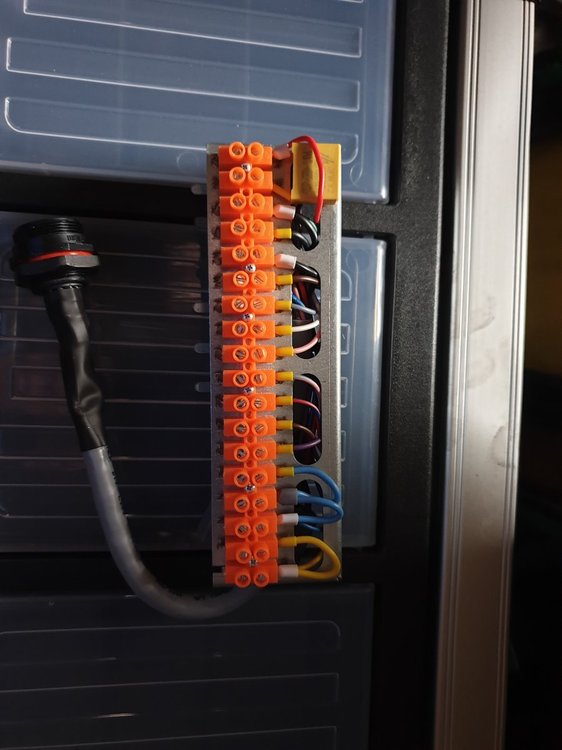

Ano właśnie, tam w Twym sterowniku sztoker chodzi cały czas, czyżby od początku była jakaś część uszkodzona. Jeżeli na ręcznym sztoker chodzi to coś nie tak.
Jak dobry serwisant to powinien posiadać na wyposażeniu taką listwę która znajduję się przy palniku pod jego obudową , i powinien ją wymienić i zobaczyć czy to to.
20191119_092444.thumb.jpg.65d690e2f8c44f4af7ffd45d6304cf95.jpg20191119_092455.thumb.jpg.86d2954f19621fa027a9c8a69745f036.jpg
Odkręć obudowę dwie śrubki z boku wyłącz sterownik z kontaktu i po dokręcaj wszystkie zaciski na tej listwie. może któryś luźny.
