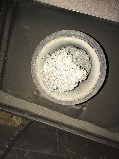

misiek30 Opublikowano 7 Stycznia 2019 #7051 Udostępnij Opublikowano 7 Stycznia 2019 Godzinę temu, Cinekmk napisał: Witam panowie. Tragedia. Wracam dzisiaj o 5 rano z pracy w kotłowni pełne zadymienie. Po akcji wietrzenia okazało się, że w palniku zrobiła się mega zgorzelina (do dupy partia pelletu, wcześniejsze były ok sam popiół) i niestety płomień się cofnoł pellet palił się w rurze i okopcil rurę spiro. Palnik działa lecz wyciękło z niego trochę jak by oleju. Mam dwa pytania: 1. Czy zawieść palnik do serwisu aby go przejżeli? Boję się że się przegrzał. 2. Rozpoczełem dopiero palić tą trefną partią pelletu (zostało 19 worków 6"). Co mogę zrobić aby zgorzeliny było mniej oprócz codziennego wygaszania i czyszczenia? Zagęściłem cykle czyszczenia do 140sekund ale bez zmian. Dziękuję za pomocne odpowiedzi Wyciekł smar z łożyska obrotu, wypadało by rozebrać i uzupełnić smar. Cytuj Odnośnik do komentarza Udostępnij na innych stronach Więcej opcji udostępniania...

Kordjano Opublikowano 7 Stycznia 2019 #7053 Udostępnij Opublikowano 7 Stycznia 2019 (edytowane) Można zawieść do serwisu ,pytanie jak długo zostaniesz bez palnika ?, osobiście rozebrał bym palnik , w pierwszej kolejności zwrócił bym uwagę z kąt wyciekł smar czy z bieżni łożysk czy też z silniczka podajnika , nie ma się czego bać , nie jest to takie skomplikowane jakby się wydawało , z pomocą instrukcji spokojnie dasz radę , a przy okazji poznasz budowę palnika , jeśli palnik mimo tego wycieku nadal pracował normalnie ,prawdopodobnie nic złego się nie stało , wystarczy umyć bieżnie łożysk nasmarować towotem , przetrzeć czujnik optyczny { bo mógł się okopcić ] sprawdzić drożność otworków w rurze palnika i tyle . Aby sytuacja się nie powtórzyła spróbuj palić cyklicznie , czyli nagrzej kocioł do temperatury zadanej ustaw dużą histerezę kotła , wygaszanie i czyszczenie palnika [ czas czyszczenia zwiększ ] po wygaszeniu sprawdz czy spiek nie został w palniku , przy krótkiej pracy palnika spiek nie powinien się zrobić na tyle duży żeby zatkał palnik . Dla bezpieczeństwa zmniejszył bym maksymalną temperaturę palnika na 40 st niech szybciej alarm reaguje , może to uchronić od takich sytuacji jak na przykład przepalenie rury spiro , jeśli palnik pracuje prawidłowo to temperatura palnika jest zbliżona do otoczenia palnika ,więc nie powinno dojść do nie potrzebnego alarmu i wygaszenia kotła . Edytowane 7 Stycznia 2019 przez Kordjano Cytuj Odnośnik do komentarza Udostępnij na innych stronach Więcej opcji udostępniania...
laptop Opublikowano 7 Stycznia 2019 #7054 Udostępnij Opublikowano 7 Stycznia 2019 2 godziny temu, Cinekmk napisał: Palnik działa lecz wyciękło z niego trochę jak by oleju. Możesz wrzucić jakieś foto palnika? Cytuj Odnośnik do komentarza Udostępnij na innych stronach Więcej opcji udostępniania...

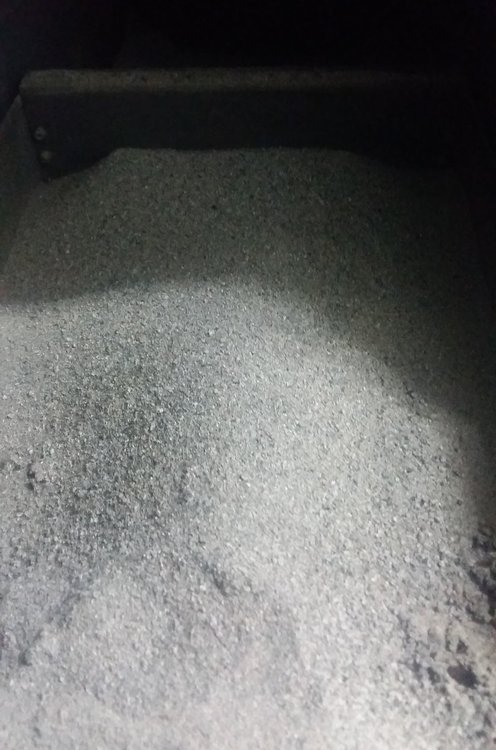

mhosaja Opublikowano 7 Stycznia 2019 #7060 Udostępnij Opublikowano 7 Stycznia 2019 Dzisiaj po kołku dobach w miarę bezproblemowej pracy (niech sobie już te spieki będą, dopóki palnik je przerabia...) dziś rano znów obudził mnie alarm temperatury palnika i w środku standardowo tamponik :/Zastanawiam się czy dalsze zmniejszanie dawki paliwa da jakiś rezultat, czy nie pozostaje już tylko zwiększenie intensywności czyszczenia? Kolego robin60?Dla przypomnienia mam 4% co 80s i przy wygaszaniu 4min. Cytuj Odnośnik do komentarza Udostępnij na innych stronach Więcej opcji udostępniania...
laptop Opublikowano 7 Stycznia 2019 #7061 Udostępnij Opublikowano 7 Stycznia 2019 (edytowane) 15 minut temu, mhosaja napisał: standardowo tamponik Dużo masz jeszcze tego gruzu do przepalenia? Strach z domu wyjść... Producent deklaruje, że palnik poradzi sobie z pelletem gorszej jakości, ale tu nie można określić tego towaru w żaden sposób, a już na pewno nie jako pellet. @mhosaja "Dla przypomnienia mam 4% co 80s i przy wygaszaniu 4min." Ustawienie obrotu ciągłego tu nawet nie pomoże. Edytowane 7 Stycznia 2019 przez laptop Cytuj Odnośnik do komentarza Udostępnij na innych stronach Więcej opcji udostępniania...
Gość Opublikowano 7 Stycznia 2019 #7062 Udostępnij Opublikowano 7 Stycznia 2019 Moim zdaniem, trzeba spróbować dużego obrotu, rzędu 8%. Może jest szansa, że z tego głazu zrobią się kiełbasy. Cytuj Odnośnik do komentarza Udostępnij na innych stronach Więcej opcji udostępniania...
Dragster Opublikowano 7 Stycznia 2019 #7063 Udostępnij Opublikowano 7 Stycznia 2019 @mhosaja daj co 60s 7%. Tak by przynajmniej były dwa kliknięcia. Cytuj Odnośnik do komentarza Udostępnij na innych stronach Więcej opcji udostępniania...
Tomek0407 Opublikowano 7 Stycznia 2019 #7064 Udostępnij Opublikowano 7 Stycznia 2019 (edytowane) Ale to tak wygląda jakby w ogóle się nie przesuwało do przodu. U mnie to tylko ten problem , że prześwity w ruszcie są za małe i co drugi dzień muszę wywalać spieki, które blokują się. Twarde są jak kamień, nie rozpadają się. Edytowane 7 Stycznia 2019 przez Tomek0407 Cytuj Odnośnik do komentarza Udostępnij na innych stronach Więcej opcji udostępniania...
Dragster Opublikowano 7 Stycznia 2019 #7065 Udostępnij Opublikowano 7 Stycznia 2019 (edytowane) No to albo komora się nie obraca albo palnik jest źle zamontowany. Poza tym u Ciebie były twarde spieki z tego co widać. Edytowane 7 Stycznia 2019 przez Dragster Cytuj Odnośnik do komentarza Udostępnij na innych stronach Więcej opcji udostępniania...

Gość Opublikowano 7 Stycznia 2019 #7069 Udostępnij Opublikowano 7 Stycznia 2019 @laptop, nie wiem jak dokładnie śledzisz wątek, ale do kogo @mhosaja ma iść z pretensjami? Jego sąsiad kupił całego tira, mhosaja wyprosił go, aby ten mu odsprzedał 3 tony. U sąsiada w revo ten towar spala się w pył, z tą różnicą, że sąsiad ma revo 44 kW, a mhosaja kipi 16 kW. Sąsiad nie ma prawa do narzekań, bo u niego pali się dobrze. I co teraz mhosaja ma zrobić? Iść do sąsiada i powiedzieć: słuchaj, błagałem Cię, żebyś mi sprzedał swój towar a teraz błagam Cię, odkup go ode mnie, bo nie dam rady nim palić? Cytuj Odnośnik do komentarza Udostępnij na innych stronach Więcej opcji udostępniania...
laptop Opublikowano 7 Stycznia 2019 #7070 Udostępnij Opublikowano 7 Stycznia 2019 @cezar76 Owszem, śledzę wątek i wiem, że nabył tą drogą. Moja wypowiedź nie była skierowana bezpośrednio tylko do niego. Czy on jedyny tutaj zmaga się z tym problemem? No i z całym szacunkiem, ale jak ktoś kupuje 3t w ciemno bez uprzedniego sprawdzenia na "własnej skórze" to sorry memory. Ja zanim kupiłem 4t to pojechałem 70km w jedną stronę po 20 worków. Na szybko do zasobnika, trochę testu i zastrzegłem, że ma być ten sam towar. Producent miał całą halę zastawioną gotowymi do sprzedaży paletami. Transport był w cenie przy zamówieniu 5t. A z tym porównaniem palników... przecież sam bywasz, czytasz to wiesz jak jest :) Cytuj Odnośnik do komentarza Udostępnij na innych stronach Więcej opcji udostępniania...
Gość Opublikowano 7 Stycznia 2019 #7071 Udostępnij Opublikowano 7 Stycznia 2019 (edytowane) Wiem. @robin60 bardzo trafnie to podsumował. Co nie zmienia faktu, że mhosaja ma problem i koledzy starają się mu pomóc. Kiedyś też miałem spieki, ale robiły się kiełbasy, choć pellet palił się dobrze. Duży płomień, bardzo mało popiołu no i kiełbasy. Na szczęście miałem tylko tonę, a dla mojego palnika ta tona, to wiesz... Śmiech na sali... Zaraz jej nie było. ;))) Edytowane 7 Stycznia 2019 przez Gość Cytuj Odnośnik do komentarza Udostępnij na innych stronach Więcej opcji udostępniania...

Kordjano Opublikowano 7 Stycznia 2019 #7074 Udostępnij Opublikowano 7 Stycznia 2019 Ja na miejscu mhosaja spróbował bym jeszcze pójść w drugą stronę ,czyli palić z mniejszą temperaturą zmniejszyć moc maksymalną ze 3kw zmniejszyć wiatry jak się tylko da i podnieść intensywność czyszczenia , wydaje mi się że spieków czy popiołu nie można poprostu spalić za pomocą wysokiej temperatury , spiek to stopiony popiół czy też inne świństwa które pod wpływem wysokiej temperatury sklejają się ze sobą , być może właśnie mniejsza temperatura spowoduje mniejszą topliwość i zmniejszenie tych spieków bo pozbyć ich się to raczej chyba się nie uda , ale być może żle rozumuje , osobiście nie mogę tego popróbować bo nie mam spieków . Cytuj Odnośnik do komentarza Udostępnij na innych stronach Więcej opcji udostępniania...
Darek21 Opublikowano 7 Stycznia 2019 #7075 Udostępnij Opublikowano 7 Stycznia 2019 Mhosaja ja przy w miarę dobrym pellecie mam czyszczenie 60 sek i 7 % . Nie lękaj się ustaw 40-60 sekund i 7% po wygaszeniu otwórz palnik i jak zostają śmieci zwiększ czyszczenie w czasie wygaszaniu tyle ile potrzeba nawet i 8 minut przed nowym odpaleniem rura ma być czysta , nikt za Ciebie tego nie zrobi. Trudno taki masz pellet i tak trzeba nie ma się czego bać. 2 Cytuj Odnośnik do komentarza Udostępnij na innych stronach Więcej opcji udostępniania...
