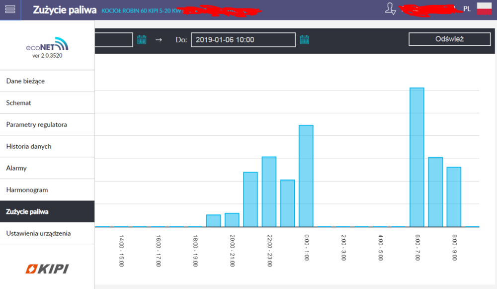

Panowie krótko i rzeczowo. Aktualizacja softu zawiera ciekawe zmiany w pracy palnika oraz uwidacznia funkcje które nie były dotychczas sczytywane przez econet 300.

robin60 to  o wrzuć zdjęcie jak wygląda teraz strona econet z nowym softem sterownika i jaka jest teraz wersja softu Twego modułu A.
Edytowane przez palacz66
Główna strona ma zmiany kosmetyczne . Ale zasadniczo zmieniła się aplikacja typowo na smartfony.
Edytowane przez robin60
I o to chodziło piknie.
463094223_OperaZdjcie_2019-01-06_105900_www.econet24_com.thumb.png.70435de51148e81c703a656dce250fc3.png
Mnie bardziej interesuje nie spalanie dobowe lecz praca palnika uważam ją za dużą zmianę na ogromny PLUS ponieważ bez ochrony powrotu sterownik tak steruje mieszaczem , że równoważy od samego początku temp powrotu i zasilania kotła nie zalewa przez 20 minut zimna woda.

robin60 zrobiłeś ten sam błąd co ja!
Możesz podać numer wersj programu!?

14 minut temu, robin60 napisał:
ponieważ bez ochrony powrotu Palnik tak steruje mieszaczem , że równoważy od samego początku temp powrotu i zasilania kotła nie zalewa przez 20 minut zimna woda.
W jaki sposób to robi? Nie otwiera mieszacza na full przy rozpalaniu/rozgrzewaniu kotła ?  Robiłeś korekty ustawień mieszacza?
Edytowane przez Benton661
Tak dokładnie @Benton661 działa tak pulsacyjnie. Poprzednio otwierał się praktycznie na ful i stał jak wryty, aż złapał temperaturę zadaną teraz tego nie robi tylko bardzo pomału zwiększa swoją wartość. Korekt nie robiłem uprzednio jak i teraz. Ale się pobawię.
Za mało miałem czasu na dokładną obserwację jestem nie wyspany gdyż siedziałem pół nocy.
Poza tym FL działa też zupełnie inaczej jak poprzednio widać , że w samym algorytmie zaszły zmiany na duży PLUS. Albo może dopiero się uczy i stara dostosować do instalacji CO i jej potrzeb. Bo tak może być.
Ale zauważyłem , że jak kocioł osiągnie temperaturę i się nie wygasi to pracuje cały czas gdy temp spada kotła do zadanej 70 przy 70,8 FL działa tak 6,5 KW i wiecej do przodu następnie jak temperatura kotła stoi natychmiast wraca do 5 KW i pyka jak spada 2 krowi wprzód  i 1 w tył. Zobaczymy jak będzie dalej.
Pzdr.
Jeśli mieszacz pracuje w ten sposób bez włączonej ochrony powrotu, to faktycznie zajebiście :) Duży krok naprzód. U siebie przy odpalaniu zimnego kotła i instalacji załączałem od razu CWU, żeby nie zalać kotła zimną wodą i podnieść temp. powrotu przez wężownicę bojlera. Na montaż pompy kotłowej jakoś brak czasu...

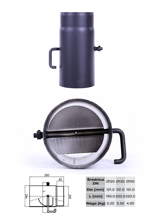

Czopuch zamkniety na max ciag kominowy ograniczony przez rck komin ceramiczny fi 200 9m
Bufor grzeje się mocą maksymalną bez modulacji. Ustawiając moc palnika na 22 kW w kotle 16 kW wypuszczasz opał/pieniądze kominem, bo kocioł nie zdąży odebrać energii wygenerowanej przez palnik. Masz kocioł 16kw, na palniku ustawiasz max 16 kw...
Nie kapuję???
Szyber w czopuchu w pozycji zamknietej.a co do ustawienia 16kw to wylaczyc tryb fl?czy tylko moc ograniczyc do 16kw
W jaki sposób chcesz palić w kotle, mając zamknięty czopuch??? Chyba chcesz jeszcze trochę pożyć??. Nie dymi z kotła?
Zawsze przy zamknietym czopuchu jest 1/4 przeswitu
