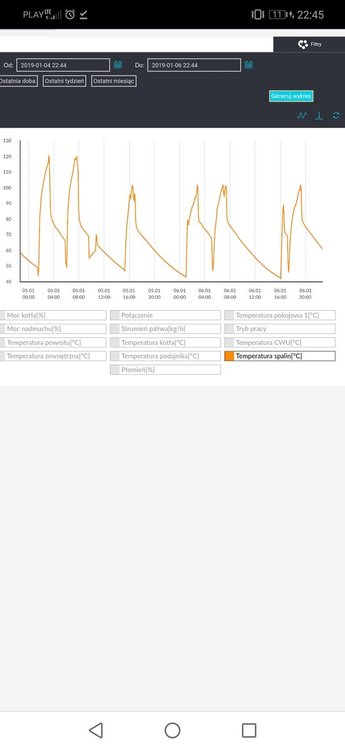

Co tak ogólnie chcesz osiągnąć? Pracę ciągła palnika? Sterujesz kotłem/pompą termostatem pokojowym?
Chciałbym żeby albo kocioł wyłączył mi się dopiero wtedy gdy temperatura zadaną na mieszczu zostanie osiągnięta lub przy wyższej tem. zadanej kotła nie przegrzewał mi aż tyle że osiąga max tem. Kotła co powoduje otwarcie mieszacza i uruchomienie pomocy CWU ( pompa CO chodzi mimo sygnału termostatu) więcej informacji zerknij na mój wcześniejszy post z strony 281
Termostat pokojowy zamyka lub otwiera mieszacz.
Sterować kotłem za pomocą termostatu pokojowego można na wiele sposobów:
1. Wyłączać kocioł po osiągnięciu zadanej w pomieszczeniu
2. Wyłączać pompę po osiągnięciu zadanej w pomieszczeniu
3. Stosować obniżenie od termostatu mieszacza po osiągnięciu temp. zadanej w pomieszczeniu.
Osobiście preferuję 3 sposób, nigdy kocioł mi się nie zagotował...
Tylko gdy termostat miałem podpięty pod sam kocioł to praca samy mieszaczem nie była prawidlowa.
Możesz jaśniej? Bo znowu nic nie kapuję...:)
Nie jesteś w tym osamotniony... ;)
Tak sądzę heheheh
Nie pamiętam już jak to było jak było gdy termostat był podpięty pod piec i to on sterował jego praco, a nie zakres temperatury zadanej kotła i jego histeraza. Czyli teraz mam tak termostat podpięty pod mieszacz i on steruję kiedy ma się otworzyć a kiedy zamknąć oczywiście sam się delikatnie domyka lub otwiera żeby utrzymać temperaturę która jest zadana na mieszaczu.
Kocioł ma ustawioną tem. 70 stopni na FL histereze 20 stopni wiem że dużo ale dzięki temu plus te wkłady szamotowe kocioł potrafi się nie odpalać przy zamkniętym mieszaczu ok 1,5-2 godz aż do spadniecia tem. na kotle według histereze do 50 stopni lub wcześniej jeśli np termostat da sygnał do mieszacza i on się otworzy co spowoduje szybszy spadek tem. Na kotle. Tak czy tak ponowne uruchomienie kotła rozpoczyna się przy tem. 50 stopni
Mam włączony tryb ochrony powrotu i tem. 45 stopni on z tego co widziałem podczas pracy kotła jeśli tem powrotu spadnie przymyka  mieszacz do 80% na jakiś czas po czym po chwili się otwiera utrzymując tem. zadano na mieszczu.
Kocioł cały czas pracuje aż do uzyskania tem. 70 stopni ( przy FL 75) wtedy zazwyczaj jest już osiągnięta temperatura w pomieszczeniu gdzie jest termostat.
Gdy temperatura zostanie osiągnięta termostat daje sygnał i mieszacz się zamyka.
Mój problem polega na tym że przy zbyt niskiej tem. Zadanej kotła np 65 stopni kocioł potrafi dojść do tem. 70 stopni przy FL wejść w tryb wygaszanie mimo że temperatura nie jest jeszcze osiągnięta w pomieszczeniu gdzie jest termostat.
Przy temperaturze 70 stopni zadanej kotła przy 75 wchodzi w wygaszanie ( zazwyczaj z tego co zauważyłem temperatura w pokoju gdzie jest termostat jest osiągnięta) w między czasie podczas pracy kotła termostat daje sygnał o osiągnięte tem. I mieszacz się zamyka, ale nim całkowicie się wygasi tem. Mimo zadanej 70 stopni wzrasta ponad 82 nawet 86 stopni gdy kocioł już nie pracuje ale nagrzane płyty szamotowe podnoszą temperature kotła do 90 stopni co Uruchomia zabezpieczenia i otwiera się Mieszacz i startuje Pompa CWU mimo że nie ma takiej potrzeby, oczywiście temperatura kotła w tym momencie szybko spada i często przy ok 60 paru stopniach zabezpieczenie się wyłącza mieszacz się zamyka pompa też nie pracuje ale to wszystko skutkuje tym że zamiast kocioł być w postoju standardowych 1,5-2 godz jest 30-40 min.  (50 stopni )
Sprawdzałem ilość odpalen to gdy niema zbyt wielu takich sytuacji jak ta wyżej opisana jest w granicy 9-11. Spalanie przy obecnej tem. Ok 18-20 kg na dobę.
Nie znam się aż tak czy takie rozwiązanie jest ok ale tak mi podpowiedzi znajomy hydraulik i serwisant pieców na pellet tyko nie zna tych sterowników bo pracuje na techu.
Chciałbym żeby kocioł wcześniej zmniejszył moc kotła aby pracował do momentu osiągnięcia tem. W pomieszczeniu po czym mieszacz się zamknął, kocioł osiągnął tem. Zadano wszedł w postuj i nie nagrzewał do 90 stopni.
Jeśli coś źle rozumiem to proszę mnie poprawić.
Edytowane przez Dareks09
@Dareks09, w skrócie powiem tak. Prawdopodobnie bez aktualizacji oprogramowania sterownika, o której wspominał dzisiaj dzisiaj @robin60, która podobno poprawia działanie FL, nie osiągniesz zamierzonego efektu w trakcie pracy w trybie FL. Wg mnie pozostaje Ci przejście w tryb standard. I wtedy musisz doświadczalnie dobrać moc minimalną kotła, tak aby na tej mocy nie przebijał temperatury zadanej kotła, ale żeby był bardzo blisko tej temp i ustawić dosyć dużą H1. Jeśli H1 ustawisz wyższą niż H2, to palnik w ogóle pominie moc średnią i od razu z max mocy zejdzie na moc min. Ale musisz dobrać te wartości doświadczalnie.
W trybie FL raczej na razie nie osiągniesz tego co chcesz. Mam podobną sytuację i pomimo wprowadzenia korekty parametrów A i B w trybie FL, kocioł zbyt powoli wyhamowuje i przebija temp zadaną, pomimo, że powinien jeszcze chwilę pracować na niższej mocy.
Po dołożeniu cegiełki, półki i wyczyszczeniu kotła można zaobserwować dużo różnice w sprawności naszych kotłów. Temperatura zmniejszona o 70C bodajże od początku używania Kipi.
Edytowane przez palacz66
A może ktoś podać mi jakieś ustawienia h1 i h2 i reszty żebym miał jakiś punkt wyjścia od czego miałbym sobie wprowadzać korekty? Zauważyłem że po tej zmianie którą podał @robin60 jest lepiej tzn płyniej moduluje mocą ale i tak nie jest idealnie.
H2- 10, H1-5. Przy takich ustawieniach jeśłi ustawisz na kotle zadaną temp 70, to na moc średnią zejdzie przy temp 60, a na moc min zajdzie przy temp 65. Tak to łopatologicznie wygląda. Ale wartości musisz dobrać sam.

Spróbuj standardowych ustawień:
Tryb standard
Temp. zadana kotła 70
Histereza kotła 15
H1=5
H2=10
Moc max 15 kW
Moc pośrednia 10 kW
Moc min. 6 kW lub 5 kW
Edytowane przez Benton661
@Benton661 podał Ci standardowy standard :), z którym się zgadzam, ale powinieneś spodziewać się konieczności wprowadzenia korekt w związku z akumulacją szamotem. Tak mi się wydaje...
Zmniejszyć moc maksymalną na FL a zarazem zwiększyć odbiór(wyższa temperatura na grzejniki, szybszy przepływ)
Moc jest zmniejszona na FL o 1 kw nie chce więcej bo przy spadku tem. Kotła do 50 stopni i równoczesnym otwarciu mieszacza może nieco dłużej wygrzewac kocioł i osiągać tem. Zadano na mieszaczu.
Ale zwiększenie przepływu na pompie prędkości ( mam staro manualna pompę z 1 na) nie sprawdzałem.
Sprawdzę to zwiększanie tem. Mieszacza też sprawdzałem jest lepiej bo nie wyłącza się wcześniej niż trzeba ale po dłuższej przerwie osiągnięcie 60 paru stopni na mieszaczu sporo zajmuje bo mieszacz na siłę się otwiera i temperatura na kotle wolno wzrasta.

@Dareks09, ty palisz w trybie start-stop, a nie ciągłym. I tak masz wysoką temp mieszacza,50-55. Na ile masz zwiększyć, na 60? Przy temp zadanej 70, to kiedy ci ten mieszacz się otworzy? Nie rozumiem porady @g69, dla mnie to jakaś herezja.
Dla mnie jest logiczne jak palnik produkuje więcej energii niż instalacja jest w stanie odebrać to kocioł musi wejść w stan podtrzymania zanim dostanie sygnał od termostatu.
