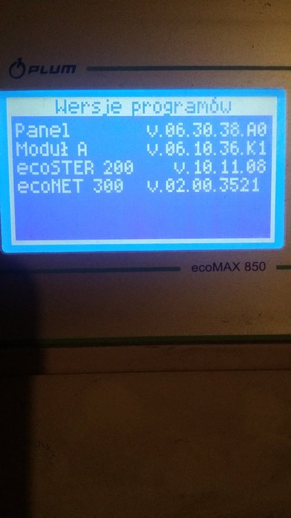

Ciekawe że mam econet 400 a widzi go jako 300.
Edytowane przez misiek30
No i trzeba posiadać ecoconfigurator..., żeby to zaktualizować...
...i ecoLink, który jest w komplecie z ecoNETem.
misiek30
 Ty możesz aktualizować :)
Tak tylko nie kartą, a przez ecolink procedura jak wygląda?

@Dragster masz ecomaxa 860P3, tam nie ma tej korekty
Edytowane przez Gonzo19
Czyli pozostaje rezystor.
troche mnie dziwi ze pokazuje za mało, z reguły powinien więcej.
No dziwne. To po aktualizacji softu więc może w nowym są korekty tylko nie widzę ich z poziomu ecoNETU.
Dragster
  Ty masz 860 ? jaki soft wgrałeś - 7.33 ?
860P3-C, tak 7.33.32
