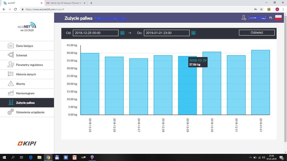

W dniu 1.01.2019 o 23:40, Miros napisał:
Ja mam spalanie dobowe i godzinowe, 22.thumb.jpg.1b591a1740c847f8b8402a4e9b2ceb90.jpg
A Ty masz może czujnik paliwa w zbiorniku?

Zakładając oczywiście, że nikt posiadający zakładkę "zużycie paliwa" nie posiada , żadnego czujnika paliwa , więc dane do tych wykresów , muszą być wyliczane na podstawie innych danych, zakładam , że na podstawie "strumienia paliwa". Dziwne jest to , że po odblokowaniu tej funkcji nie miałem tam żadnych danych, czyli serwer nie robi tego dla wszystkich , tylko w jakiś sposób dokonuje selekcji.
Nie do końca rozumiem dlaczego uważacie , że do pojawienia się tej funkcji potrzebna jest aktualizacja ekonetu. Przecież to jest jedynie router z wgranym jakimś klonem open-wrt i postawionym serwerem www który przekazuje jedynie dane zbierane przez USB z konwertera RS485-USB. Czyli co wyśle mu sterownik kotła ten to przesyła na stronę, więc prędzej spodziewałbym wymaganej aktualizacji softu w sterownikach kotła, choć z drugiej strony skąd sterownik kotła miałby brać zużycie paliwa jak nie ze strumienia paliwa, który i tak już wysyła do ekoneta.
Zresztą zapewne można by zrobić taki eksperyment: Osoba posiadająca działającą tą funkcję , może ma gdzieś w pobliżu znajomego , który również używa ekoneta ale nie ma tej funkcji i testowo zastosować u niego swój ekonet, choć na 99% to nie uruchomi tej funkcji.
Dlatego pytałem o czujnik paliwa . Bo może ma być do poprawnego działania.

@Kashue, zgadzam się z Tobą. Bez czujnika w zbiorniku najprościej jest brać dane ze strumienia paliwa. Może po prostu nasze sterowniki mają zblokowaną funkcję przesyłu tych danych? Choć nasze podajniki są bardzo nieprecyzyjne, bo w zależności od ustawienia podajnika i rodzaju/jakości pelletu, raz sypną łyżeczkę, a raz łyżkę, ale może w dłuższym rozrachunku wychodzi na to samo. Więc najbardziej precyzyjne wskazania byłyby z jakiegoś czujnika naciskowego w zbiorniku, coś a'la waga.
Ale tak jak mówisz, to sterownik powinien przesyłać te dane, bo econet jest tylko pośrednikiem.

@cezar76 Zauważ , że na stronie econet24 przy generacji wykresu można wybrać strumień paliwa, więc nasze sterowniki na pewno przesyłają te dane, a serwer plum te dane zbiera i przechowuje, tylko z jakiegoś powodu nie przelicza na zużycie dobowe.
Zgadza się, nie zwróciłem na to uwagi, ponieważ nigdy nie "zahaczałem" tych danych.
Więc teraz zbłądziłem... Brak pomysłów na wytłumaczenie tej sytuacji.
Jedyne wytłumaczenie jakie przychodzi do głowy, to że serwer nie przetwarza tych danych blokując sterowniki na podstawie ich numerów seryjnych albo wersji oprogramowania. Na chłopski rozum, jest do zrobienia odblokowanie tej funkcji, która uszczęśliwiła by wielu palaczy.
Więc mogliby się spiąć. Ale pewnie zawaleni robotą... Za dużo zadowolonych użytkowników kipi i pluma.
