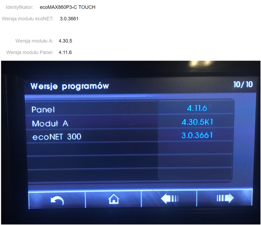

Potwierdzam da się zaktualizować 850
Z softu :
Wersja modułu A: 6.10.37
Wersja modułu Panel:6.30.38
Do wersji
Wersja modułu A: 11.12.60
Wersja modułu Panel: 11.30.64
Oczywiście spalanie się pojawiło :)
Wymagana aktualizacja i przywrócenie ustawień fabrycznych orazi zamiana przewodów w sterowniku bo wyjścia się zamieniają

Czyli idzie to zrobić samemu, czy strach?
przed czym strach?
nagrać pliki na pusta karte flash, wpiąć w panel, właczyc piec, wybrać funkcje aktualizacji oprogramowania, potwierdzić "ok" lub "tak" i poczekać.
A trochę bardziej łopatogicznie, bo jakoś nie kojarzę, gdzie mógłbym włożyć tą kartę i podstawowa sprawa, skąd wziąć aktualizację?
Z boku panelu. Trzeba go wyjąć z obudowy.
A mówisz kolego o zwykłym sterowniku czy o touch-u ? Bo ja niestety touch-u nie posiadam.
o Touch-u, pare postów wyżej jest zdjęcie panelu toucha i chyba o nim pisali koledzy. niestety nie wiem jak to zrobić w zwykłej estymie.

850 robi się ecolinkiem
Po wgraniu softu należy wgrać ustawienia domyślne dla palnika ecoconfiguratorem a tego już się nie zrobi z panelu ( chyba żeby zintegrować konfigurację z softem wtedy zagada  )
Ogólnie duże zmiany w sofcie i parametrach
No właśnie, zmiany w sofcie zapewne zachęcają, żeby zaktualizować sterownik. Być może procedura nie jest jakaś szczególnie trudna, ale dla tych którzy mają dostęp do odpowiedniego oprogramowania. Inni użytkownicy są chyba zdani na usługę serwisanta, który ma pojęcie co robi.
No niestety ecoconfiguratora nie mam :/

Da radę zrobić to w domowym zaciszu ważne jaki jest aktualnie soft w sterowniku, i aby nie zabrakło prądy przy flashowaniu sterownika
Co do wersji, trzeba jakąś kolejność flashowania zachować?
Jak pisałem na 100% idzie bez boleśnie z wersji 6.10.xx  z innych nie testowałem
Jedna wada którą widzę nie można ustawić większego zasobnika jak 250kg
