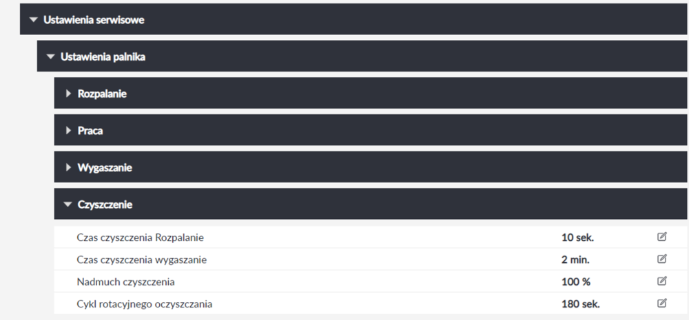

Witam @mhosaja jestem zasmucony takim widokiem ale nie trzeba się poddawać.
Ustaw tak czyszczenie
81409707_OperaZdjcie_2019-01-07_183316_www.econet24_com.thumb.png.87be7788a0fe110bb3fdc40a0ee8873a.png
Głównie chodzi o siłę nadmuchu by ten tampon wypchnąć z paszczy lwa.
Jak to nie pomoże zobacz z tymi nadmuchami jak pisze @Kordjano w poście 7075 i @Darek21 w poście 7076 czyszczenie , zmienić nie zaszkodzi a efekty mogą być zgoła odmienne i dużo lepsze tylko poinformuj nas częściej o postępach.
Tego to już się nie da wypchnąć. Trzeba to rozbijać w komorze zanim zrobi się spiek i wkulać to podczas pracy czyszczenia komory.
Edytowane przez Dragster
Niesmialo przypomnę, że też miałem problem z szajsem zmieszanym z odpadami z płyt wiórowych (jak się potem nieoficjalnie okazało). Kit z palnika udalo się wyrzucić po 12 minutach "czas czyszczenia wygaszanie".
