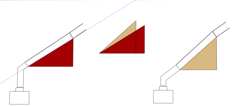

No jest lepiej , a do tego można jeszcze skrócić przenośnik albo zbiornik odsunąć, jak się da.
  • Odpowiedzi 16,4 tys.
  • Wyświetleń 3 mln.
Zbiornika niestety nie przeniosę, bo już jest na maksa odsuniety
27 minut temu, Joke00 napisał:
Właśnie jak odwrocie to kat będzie gorszy
Na zdjęciu które pokazałeś , miałeś krocieć włożony dłuższą częścią do palnika, jak chciałem byś go obrócił i dał krótszą do palnika.
Metalowe kolanko jest na tyle gładkie, że tam raczej nie dochodzi do zatrzymania pelletu, więc kąt dla kolanka nie jest aż tak istotny jak kąt rury karbowanej.
Tą rurę się skraca i przystosowuje do warunków w kotłowni. Tylko pamiętaj, dolną część.
Teraz rozumiem o co ci chodzi. Mam nadzieje ze nie będę musiał skracać rury podajnika, kat sporo mocno się zmienił i skróciłem ją o 20cm. Oby było dobrze.
