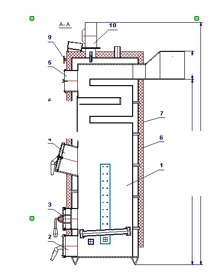

Drzwiczki 2,3,5 są wysokości 17 cm. Tylko od podawania paliwa są większe.
ścianka zielona nad rusztem w pionie - to otwory którymi dostaje się do paleniska powietrza z dmuchawy. Pod rusztem tez są dwa otwory na samym dole do podawania powietrza.

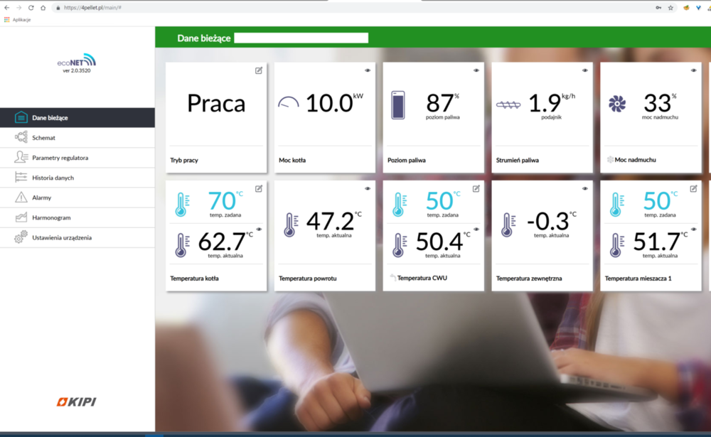

Procedura dla Chrome - uruchamiamy stronę econet24 i logujemy się na konto.
Wciskamy F12
Następnie CTRL+F i wpisujemy showTab('EmFuelConsu1.thumb.PNG.ae433a33fac316d6c41eaeba21df6d3e.PNG
następnie podświetla się fragment kodu2.PNG.283d1ecfe501f68b09ce98ab9efde721.PNG
zmieniamy dla stylu "display: none;" na "display: list-item;"3.PNG.aa678aeec01a5a329403af89fac083d0.PNG
dzięki czemu w menu pojawia się brakująca pozycja, niestety brakuje w niej danych :/4.thumb.PNG.bb95ecd676f102998613c9be59f8190a.PNG
Ujawniając wszystkie zakładki, pojawia się dostęp do 2 harmonogramów i pustych parametrów serwisowych.5.thumb.PNG.214afae991dfcfc79e6a502d034f7076.PNG
No niestety sporo tam nieużywanych często rzeczy ale trzeba mieć na uwadze, że konfiguracji sprzętowo/softwerowych mają już całkiem sporo a portal ecoNET jest jeden.
Przyjdzie nam poczekać na aktualizacje jeśli takowa będzie możliwa lub wysłanie sterownika i modułu ecoNETU do serwisu PLUMa.

W kodzie są też specjalne warunki sprawdzające czy nie korzystamy z kotła kostrzewy, bo można np. zalogować się na stronę 4pellet.pl danymi z ekoneta , bo to jest w sumie ta sama strona ekonet lecz z innego przekierowania, wtedy co prawda mamy te same opcję ale wystrój zielony i przez chwilę podczas logowania pojawia się logo kostrzewa.6.thumb.PNG.569fde1df2c5f0c3c622afe6a82d45e1.PNG

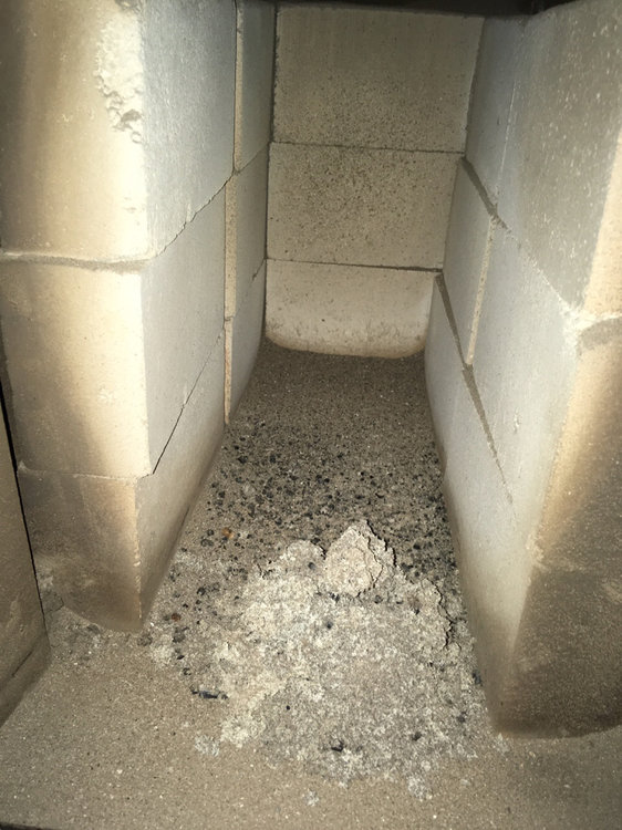

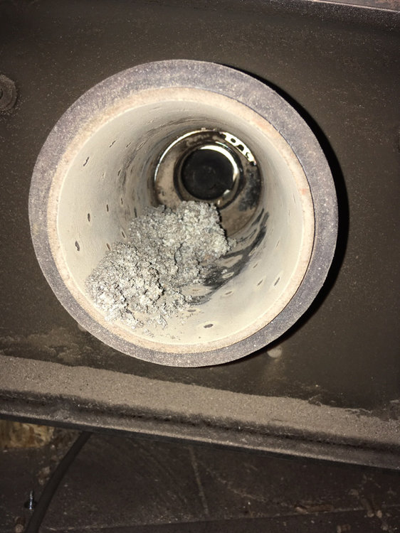

Po kolejnej dobie pracy palnik wyglada tak:
A popielnik tak:

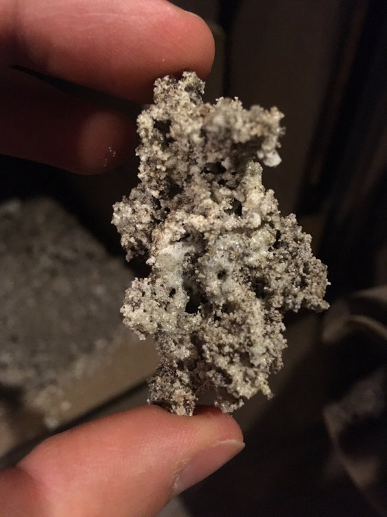

Generalnie wszystko poza tym spiekiem na wierzchu dało się bardzo łatwo rozkruszyć na pył. Tylko ten spiek:
oraz ten w głębi palnika są dość twarde i wyglądają trochę na początki kiełbas..Tak jakby były w palniku przez dłuższy czas i trochę się już stopiły...
Podczas pracy płomień krótki ~10-15cm.
Wygląda lepiej, nie jest już tak bardzo zapchany.
@mhosaja na dzień dobry daj wszystkie parametry rozpalania.
Od razu dawka rozpalania ze 100 gr na 80 gr. Wszystko pozostałe bez zmian.

Kup na próbę worek pelletu dobrego i zdaj relacje bo naprawdę ktoś Ci wcisnal takie ch...wie co i teraz się meczusz. Ja bym tego gościa za jaja powiesił chyba, co mi sprzedał taki dobry pellet.
Będziesz zainteresowany econetem daj znać na PW
Tu nie ma co próbować. Miałem na początku drobny pellet, który na fabrycznych ustawieniach, z jedynie lekko skorygowanym nadmuchem palił się super. Ale też super kosztował...
Tego mi nikt nie wcisnął. Kolega kupił tira, widziałem u niego (w innym kotle i na innym palniku), że pali się bez problemów, to namówiłem go, żeby mi 3t odstąpił. Jeśli uda się go ustawić, a widzę, ze jesteśmy na dobrej drodze, to za tę cenę i tak będę zadowolony. Choć drugi raz go raczej nie kupię... :P
Na PW już rozmawialiśmy i przedstawiłeś mi ofertę na econet. Tylko chwilowo nie mam funduszy na takie wydatki...
Czyżby Revo spalał lepiej pellet gorszej jakości niż Kipi? :)
Z reguły jednak jest tak, że z g..a bata nie ukręcisz...
Chyba nie ma wielkiej różnicy... Ja spróbowałbym wyjąć te szamoty po bokach na próbę i zobaczyć, jak będzie? U mnie też robią się spieki wielkości skwarek, ale sprzedawca się przyznał, że producent w tym sezonie dosypal odpadów z produkcji mebli [emoji35]

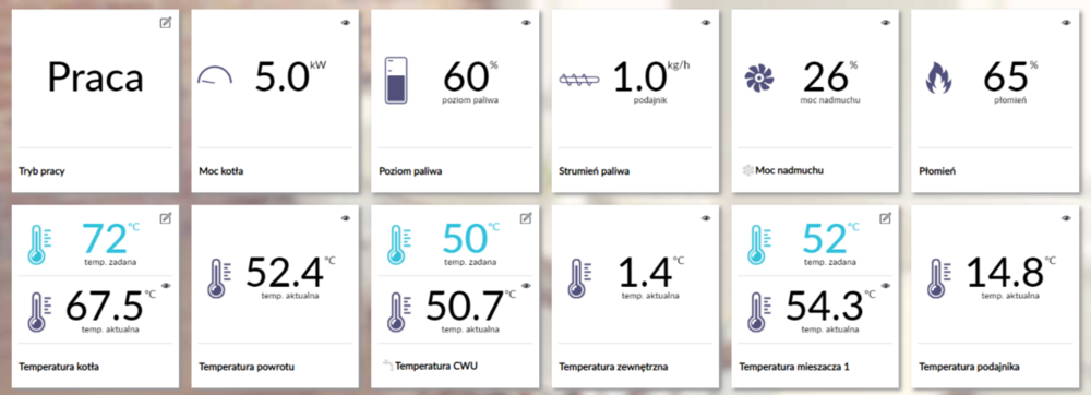

@Benton661 Podniosłem trochę powrót, czy teraz jest już dobrze? Powyżej jakiej wartości jest odpowiednio?
Książkowo powinno być 55, ale zasada jest jedna : W kotle ma być bezwzględnie sucho !. Wydaje się, że teraz jest ok. Wędzisz tak na małych mocach na pracy ciągłej? 4d nie ogranicza za bardzo przepływu na grzejniki? Przy niższych temperaturach na kotle i włączonej ochronie powrotu 4 d czasem wariuje
