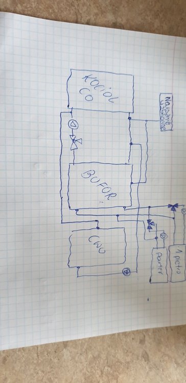

Przydałby się jakiś schemat instalacji, bo tam też mogą być cuda...

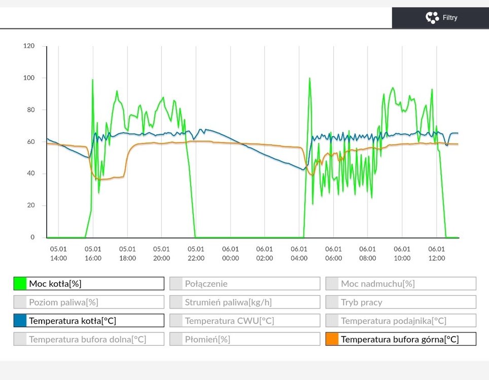

Ja mam ustawione rozpoczęcie ładowania 40, na dzisiaj zakończenie 70, przy mocy 26kW strumień paliwa 5,2kg/h,  w 2,5h załaduje sie bufor, oczywiście z równoczesnym grzaniem domu. Do schematu raczej nie można sie doczepić standardowy z buforem, poniżej masz pracę od wczoraj

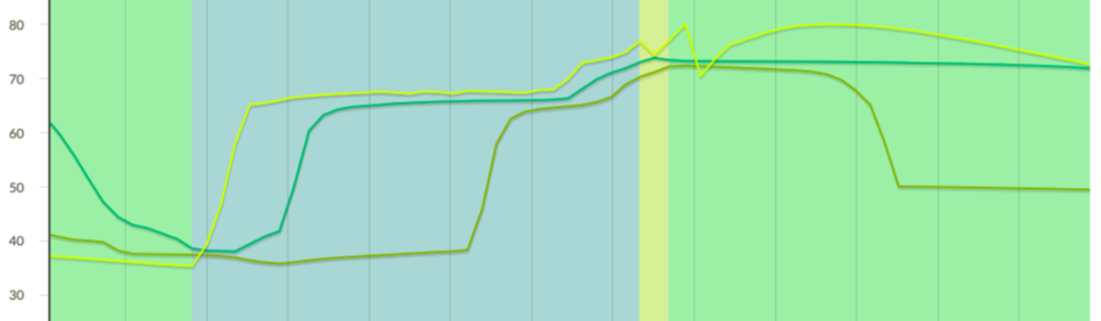

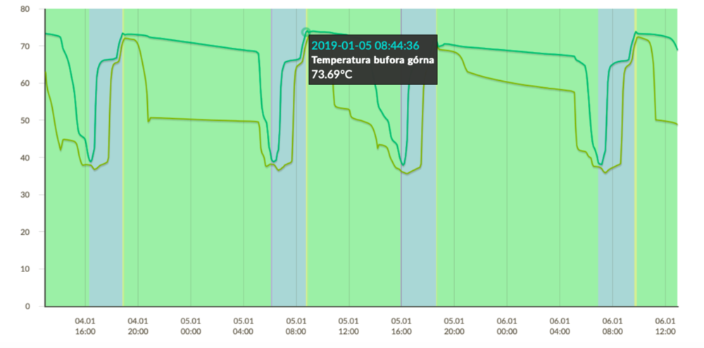

Ja też mam dużo szamotu i zobacz żółtą linie to temperatura kotła, przy 70 jest wyłączany palnik  a kocioł dobija jeszcze pow 80, pompa CO jest  załączona co powoduje spadek a i tak później temperatura kotła idzie do góry ( żółta linia). Odpowiedzialny jest za to  szamot - duże ilości. W sumie u mnie nie wpływa mi to negatywnie a u Ciebie sam widzisz. Te pozostałe to temperatury bufora górna i dolna.

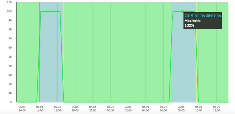

Chłopie moc kotła to tak powinna wyglądać
To jak to zrobic chlopie doradz

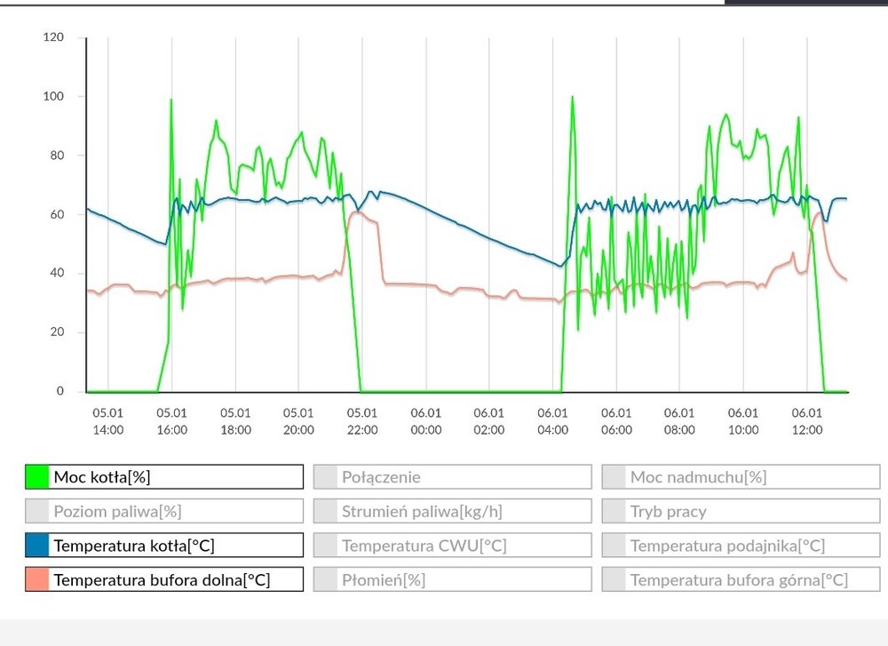

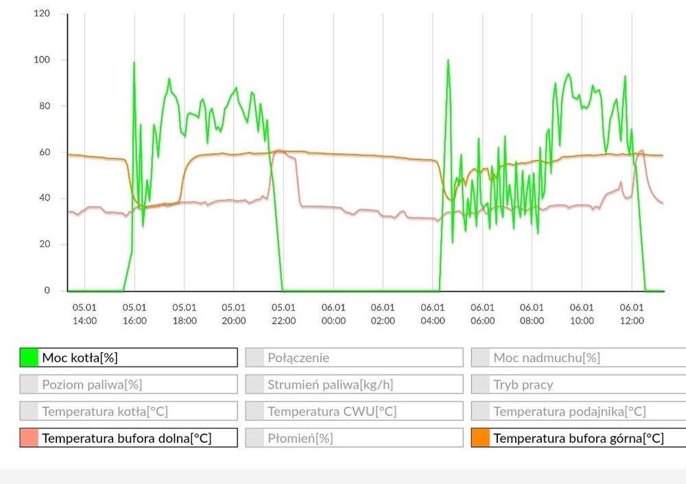

Jaką masz temperaturę kotła max ustawioną. Przy pracy z buforem daj ją na max. Ja mam 90, przy niższej jak masz, to palnik może modulować mocą palnika gdy dochodzi do niej a jeszcze nie jest spełniony warunek wyłączenia od temperatury górnej bufora i dlatego nie masz w pełnym zakresie 100% mocy u ciebie to 16kW. Wklej temperaturę kotła i moc oraz górną bufora pokaż mi te dane na wykresie
