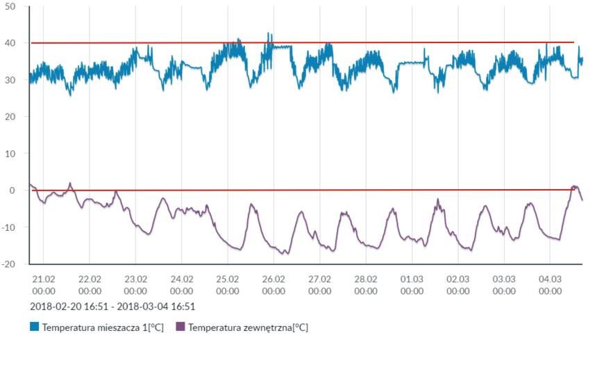

Tak wygląda temperatura na mieszaczu kaloryferów przy stałej pokojowej +22. Wykres z najzimniejszych dni tej zimy. d50b9b7ffa3d43fdefc3cc8243cf66a7.jpg

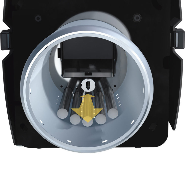

Producenci palników chyba jednak biorą pod uwage przemysłowy pellet do zastosowania domowego takie wysuwane pręty ładnie wyczyszczą palnik.
