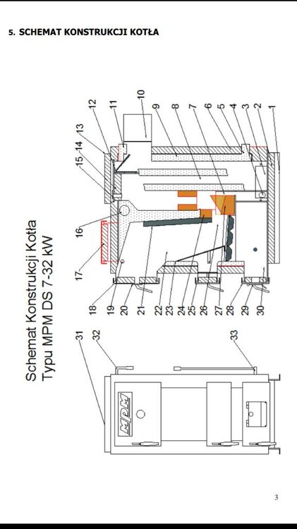

Może to głupie pytanie, ale czy te drzwiczki nie są za małe do wstawienia palnika? Pytam, bo nie znalazłem ich wymiaru. fd9b3d8279140e7956dbb3008824d176.jpg
www.kochowka.blogspot.com
Palnik będzie w tych drzwiczkach najwyżej gdyż spaliny i tak idą do dołu i jeszcze przez 2 wymienniki pionowe .
Zastanawiam mnie jednak co z podajnikiem paliwa jak wysoko on musi być  zamontowany. Chociaż powinien się zmieścić. tylko będzie bardzo krótki  łącznik spiro.
Owszem, działać jakoś to tam będzie. Ale to jak próba zagotowania szklanki wody palnikiem od góry.
Ja gdybym wsadził palnik do swojego starego sasa pewnie też by jakoś tam działało  , ale wiem że nie byłbym tak zadowolony jak z nowego kotła pelletowego   tym bardziej że zestaw palnik ,sterownik zasobnik kosztował pięć tysięcy a cały kocioł cztery tysiace więcej , starego sasa udało mi się sprzedać , a nowy kocioł będzie mi służył długie lata .
