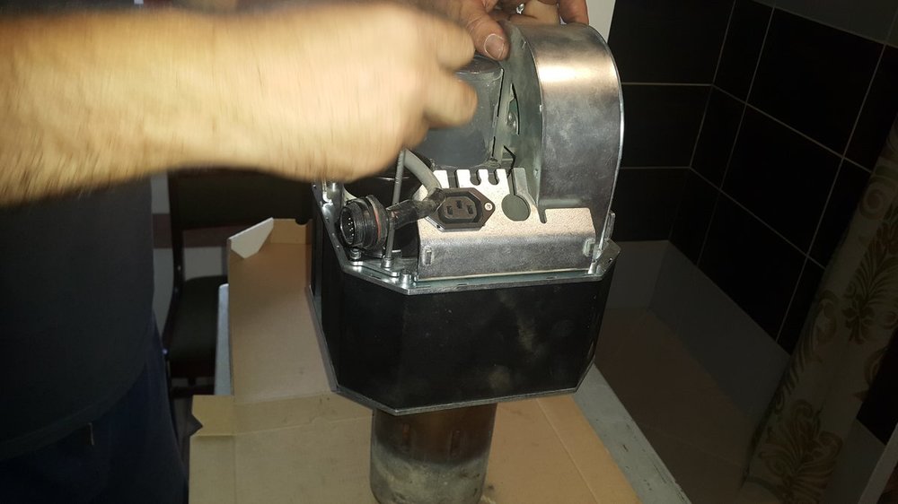

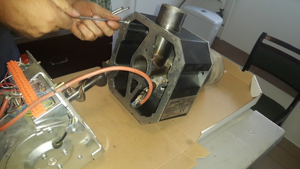

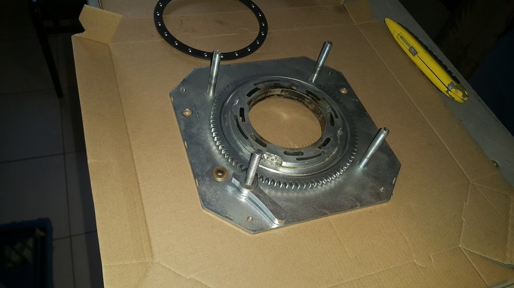

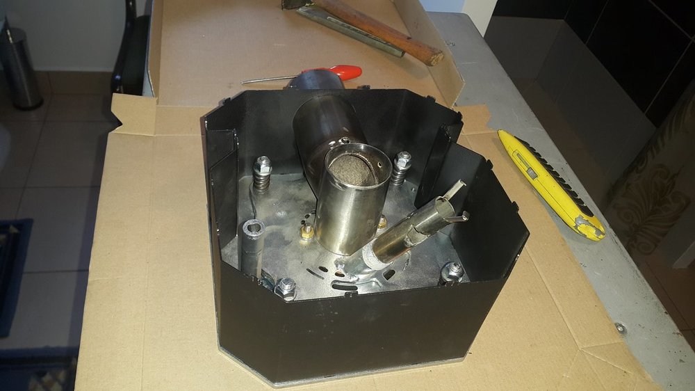

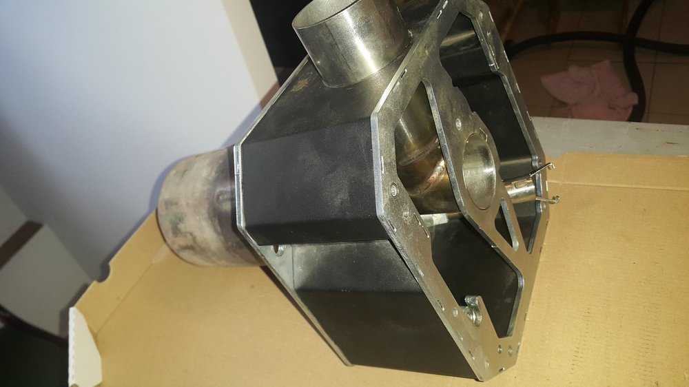

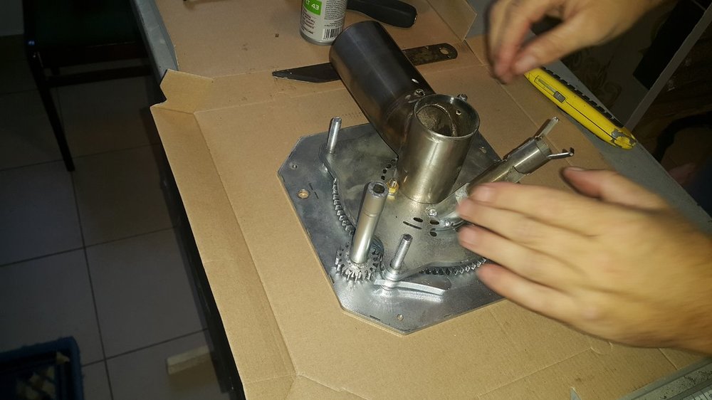

Szanowni forumowicze i użytkownicy palników KIPI , przedstawię i zamieszczam  krótki opis oraz fotki z prac nad generalnym serwisem palnika KIPI 18 KW trochę starszego modelu różniącym się jedynie gniazdem zapalarki u swego kolegi.
Kolega zgłaszał jego zdaniem dość głośną pracę palnika podczas jego samoczyszczenia.

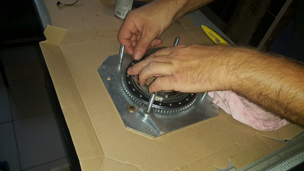

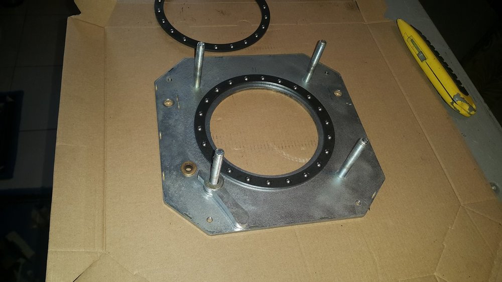

Po rozebraniu palnika na części i jego odkurzeniu z pyłu i drobnych trocin które zalegały w mechanizmie odpowiadającym za jego obrót, każda z jego elementu została poddana myciu z nafcie. Następnie po ich wytarciu szmatką głównie bieżnie łożysk jak i same łożyska, zostały one lekko nasmarowane smarem  ŁT 43 jaki zaleca producent firma KIPI.

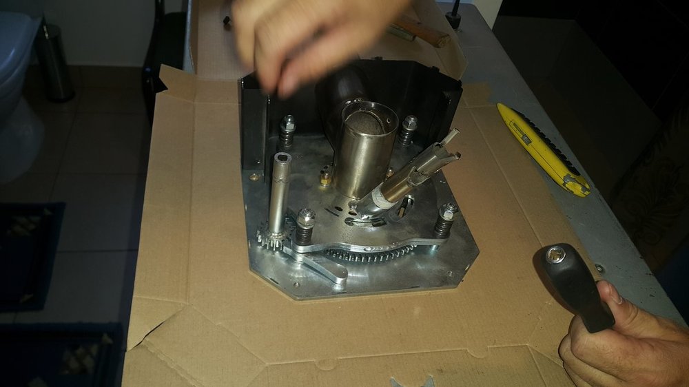

Składanie palnika krok po kroku:20180816_110135.thumb.jpg.a898a009d9cead23cdc764d6a9798d3a.jpg
po nasmarowaniu lekko bieżni i samego łożyska 20180816_110159.thumb.jpg.1b460b80638f26b741f4586486afe62f.jpg

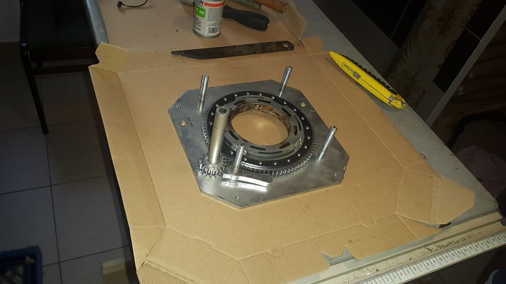

zakładamy tryb zębatkowy20180816_110415.thumb.jpg.fa545de4499c096711f435f95333e3e1.jpg
na niego kolejne łożysko na bieżnię20180816_110804.thumb.jpg.7aec32867bfa1e2833eb486b215a2fdc.jpg
drugi mechanizm zębatkowy przy zapadce20180816_110835.thumb.jpg.424d200e6b828e73c9a20ed69f6a6546.jpg

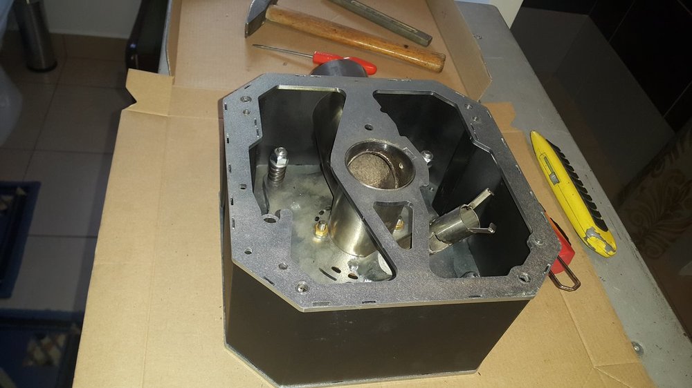

górną część tak zwanej flanszy  środkowej części obudowy
skręcamy część mechaniczną przed rozkręceniem patrzymy ile zwojów gwintu wystaje ponad nakrętkę20180816_111646.thumb.jpg.df667552f8a88aedc518983a3e92c982.jpg

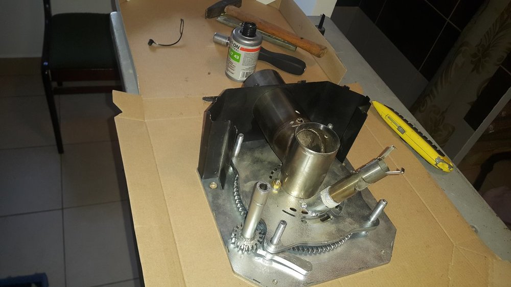

zakładamy drugą część blaszaną obudowy20180816_111941.thumb.jpg.17d6c1bd0f7102d9dd876f1bc6add9a5.jpg
po założeniu tego elementu zakładamy rury palnika 20180816_112653.thumb.jpg.184a5999f5f75264299db4ec8cb62b17.jpg
kontrujemy rury palnika nakrętką by nam nie wypadły podczas eksploatacji20180816_113005.thumb.jpg.f498cc94c26f0752c2a72ea7484756bd.jpg20180816_113444.thumb.jpg.ac9b5742daad3f64fa875920c504e19b.jpg

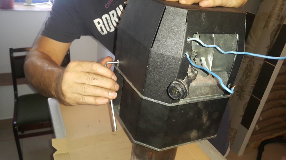

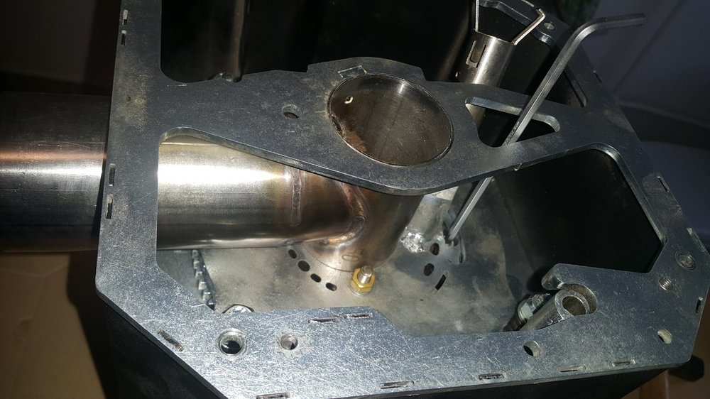

skręcamy część mechaniczną palnika20180816_114009.thumb.jpg.78def1139c56b4c3ee8f1f4a3816b016.jpg
do niej przykręcamy część elektryczną tak ją nazwałem 20180816_114016.thumb.jpg.be7f0a767f89cecdf88e3d4bfe7f8dde.jpg20180816_114254.thumb.jpg.99d7a83a66fa8e162506c8dd461afa44.jpg

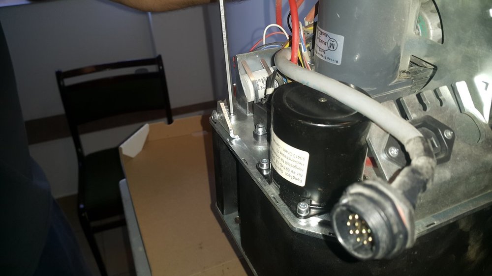

przykręcamy obudowę palnika tylną i po przeglądzie.
Przykręcamy palnik do naszego kotła podłączamy przewody, i po robocie.
Całkowity czas serwisu naszego palnika wyniósł 2 godziny.
Nie sądzie , że Pan serwisant zrobił by to lepiej niż my sami.
Dobra robota [emoji106]
