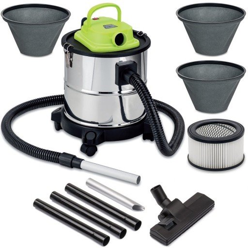

Do wybierania popiołu zamówiłem  sobie pomocnika.Ciekawostką jest,że pracuje bez worków.
