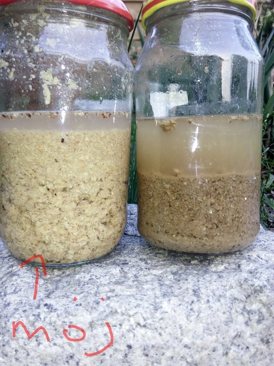

Wracając do cen peletu i jego jakości to często te najlepsze cenowo mają mało drewna w sobie, dla porównania pelet po 700 i po 700 z zeszłego roku, tego po prawej nie chce bo zawiera płyty meblowe:pelet.thumb.jpg.dff66804e0bed6c5dfe56cc8649534dd.jpg
Wystarczy sznur z warstwą z 1 strony samoprzylepna. Dokładnie odtłuścić powierzchnie, przykleić sznur i dokręcić wszystko dobrze żeby docisnęło i powinna być malina.
