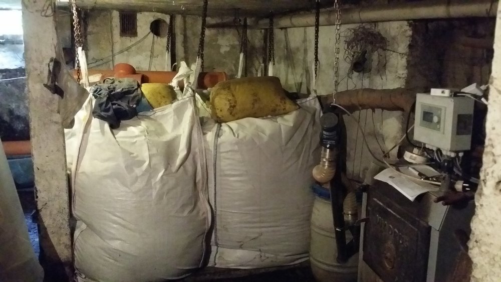

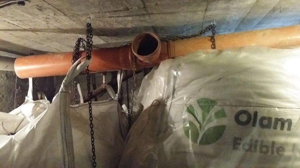

Tak wygląda zasypana piwnica pelletem.
W tej konfiguracji jak na foto zbiornik na pellet wydaje się zbędny ,wystarczy podajnik ze ślimakiem wsadzić w big bag i aby do wiosny!
Haha no racja, tylko musiałby być dużo dłuższy.

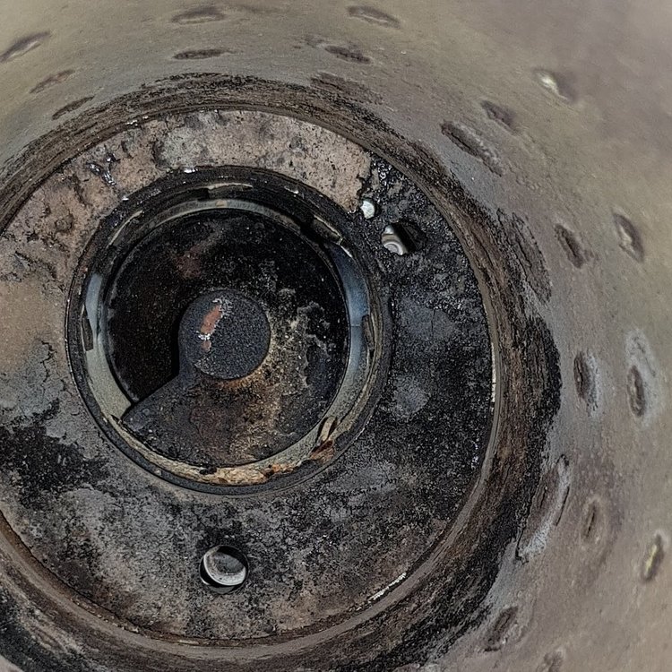

Tylko sie tak zastanawiam ze przy rozpalaniu czasami plomien siega 90% i tak samo przy wygaszeniu ,umnie to strasznie skacze ten plomien raz jest 70%a za chwile 40% ,60% ,30% i tak w kolo . Czy to moze byc wina złego peletu czy moze cos z podajnikiem albo palnikiem
Sprawdź też może fotodiodę, może masz zabrudzony otwór od fotodiody
A w którym miejscu jest okienko od tej fotodiody ,bo Ja ściągnąłem juz obudowę i wyciagalem fotodiode ale ona byla czysta ,tylko nie patrzylem czy za fotodioda jes jescze jakas szybka albo coś podobnego d8af07ebd74104192b48393b8f6d7b90.jpg
Fotodioda "widzi" płomień przez tą szczeline na górze.
Wymaga czyszczenia, ale chciałem pokazać, że  u mnie nie przez szczelinę tylko ten otwór w prawej górnej części rury ( widać diodę).  Może tu jest problem jedni mają szczelinę a inni otwór? Czasem otwór "zarastał" brudem i % płomienia  już miałem gorszy.
Edytowane przez Tomek0407
Całkiem możliwe, tym bardziej że jak widać rozwiązania są różne.  Pozostaje dokładne czyszczenie.
Tylko ze umnie palnik chodzi od Maja moze miał 30 odpalen po 1-2 godziny pracy , Myslicie zeby rozebrać i wyczyscic to moze sie cos poprawi
To u Ciebie palnik nie czyści się co 24 godziny?
Kolego misiek ,ty palisz tym samym peletem co ja więc mam pytanie jak u ciebie procent płomienia też skacze czy jest stabilny? bo u mnie na palniku 20 skacze w okolicach 70 % a w palniku 35 kw między 90 a 100 % .

Idea czyszczenia palnika polega na tym, że po ustalonym przez użytkownika czasie pracy ciągłej wygasza się i przechodzi proces czyszczenia, potem ponownie odpala się. Nie czyści się kiedy na dobę masz jedno odpalenie i pracę po jednej godzinie. Przecież po tej jednej godzinie pracy jak u kol. piotrkierys palnik wygasza się i czyści. Raczej myślę, że koledze chodziło by rurę palnika przeczyścić szczotką, moja na zdjęciu też już by musiał być wyczyszczona ale jakoś nie mam czasu.
