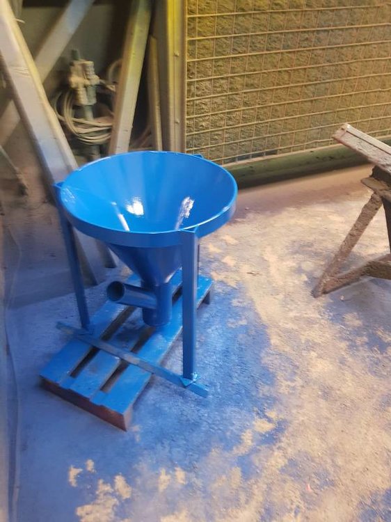

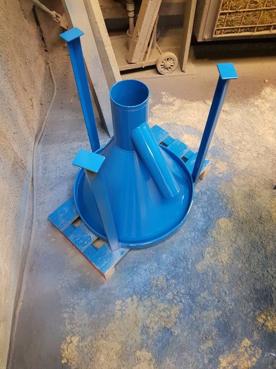

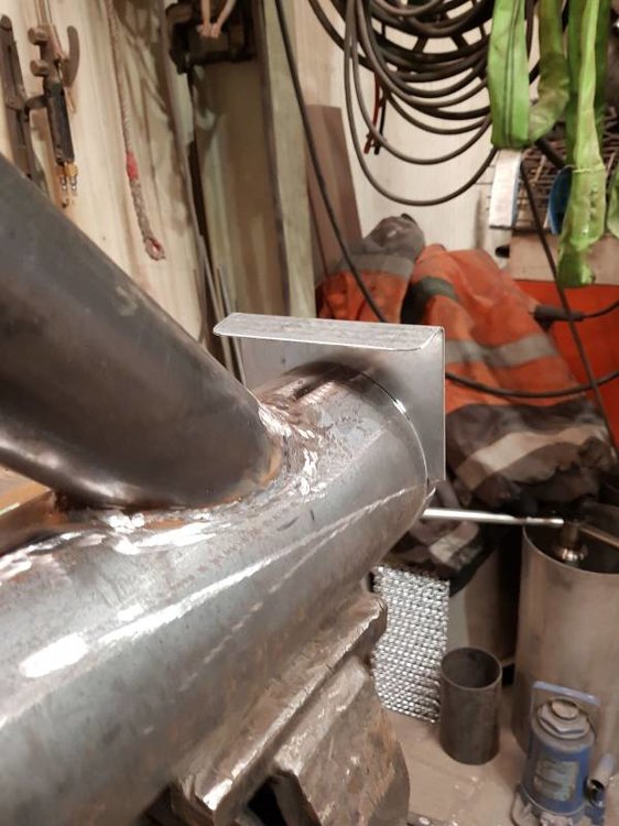

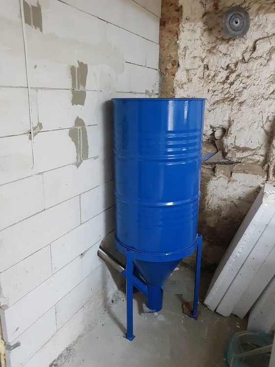

Mój zasobnik tez jest zrobiony z beczki 220l dobtego mam dorobiony taki lej (zdjecie nizej )
Ostatnio lekko przechylilem zasobnik i i zmniejszył mi sie kat pochylenia podajnika z 43stopni na 38stopnie przewazylem pelet i jak by teraz sie troszeczke lepiej palilo plomien teraz dochodzi czasami do 75%
246bd110a1edebd5378531914d2b1b40.jpga723437f0794668baff5a01444a4236d.jpgbb82c0052d1822676faa487115424b83.jpg5d1087551e63fccb9cd07e8e65936ff1.jpg
Bardzo fajny zasobnik, nawet dorobiony lej w kolorze beczki, sytuacja w której spalony pellet zasłaniał fotokomórkę i wygaszał piec mimo że palnik ogniem walił jak statek kosmiczny, jest niedopuszczalna i wynika powiem wprost z gównianego pelletu najczęściej kupionego bez sprawdzenia  z wiarą że oszust który go sprzedaje pisze lub mówi prawde o jego parametrach ,czasem różnica w cenie między gó....em a dobrym (nie koniecznie z certyfikatem) pelletem to kilkadziesiąt złotych.Dodam tylko że dobry (mało go w PL.tylko z importu)węgiel ma popiołu ok.3 procent a syfiasty pellet na bank więcej!
Tak jak koledzy pisza Objawy ustapily po wymianie peletu lecz nie tak od razu, bo w becce zostal syf ktory tez dostal sie pomiedzy flansze. Jesli chodzi o ten lej chetnie bym go kupił. Ile moze kosztowac u spawacza ? Musze do jesieni przerobic.
