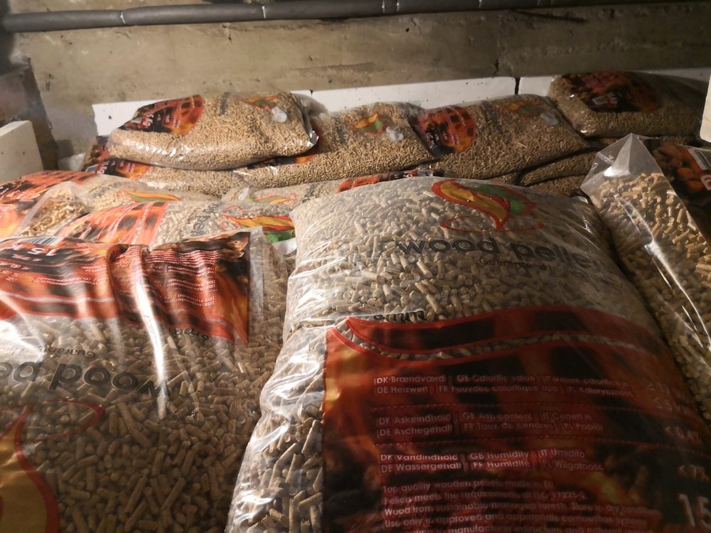

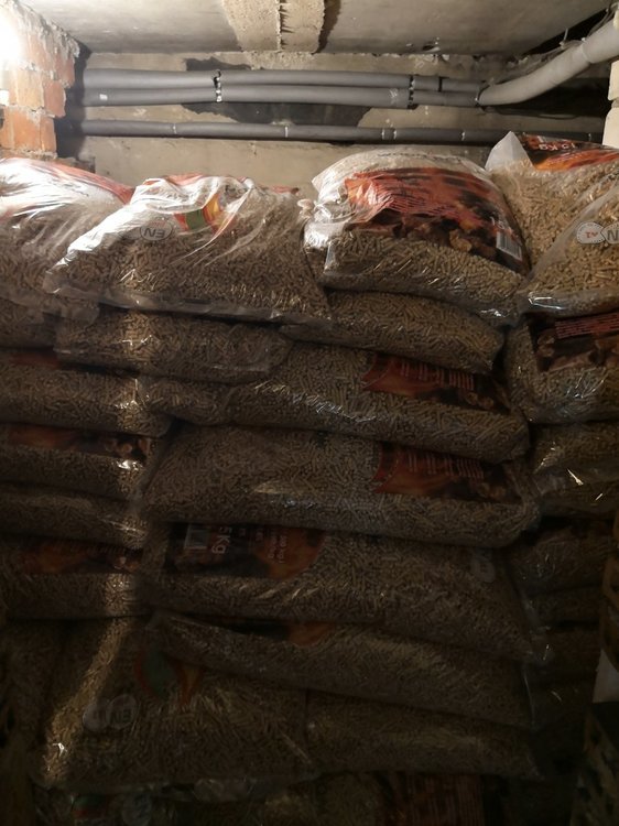

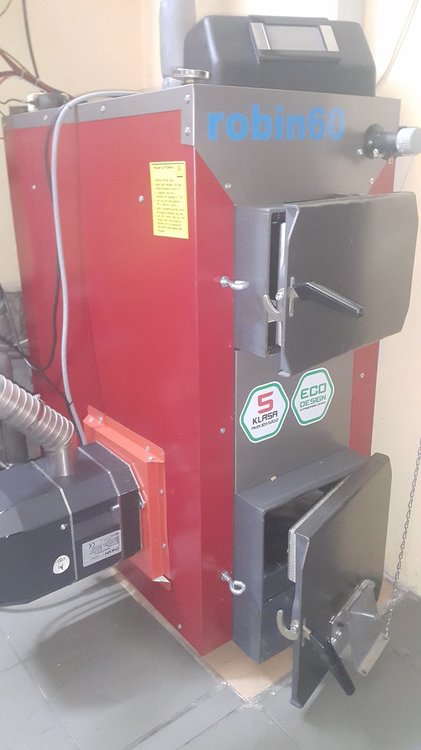

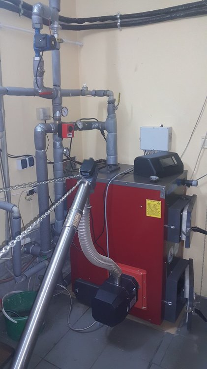

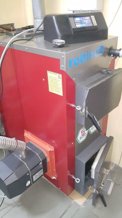

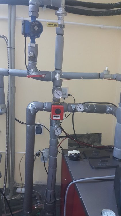

Po majowej modernizacji kominka na pellet przyszła pora na małą modernizację kotłowni tzn, zastąpienie kotła z palnikiem KIPI 5-20 KW który został odsprzedany koledze a zastąpienie go kotłem  zrobionym pod moje potrzeby.
Kocioł został doposażony w nowy palnik także 5-20 KW ze sterownikiem ecomac 850 Toucz oraz flanszą montażową, Koszt 4000 zł.
Prace modernizacyjne zajęły mi trochę ponieważ wszystko to wykonałem własnymi rękoma dbając o każdy szczegół.20180530_160522_1528712317827.thumb.jpg.6d347009ffeeb38430b11d2257035b90.jpg20180530_160601_1528712318037.thumb.jpg.82549e39f7aeb8886e5244fc6f0ac03f.jpg20180609_200629_1528712318197.thumb.jpg.87a414f121d67bebd8070f0417f6bc8f.jpg20180609_200748_1528712318290.thumb.jpg.2679d198eacd20a7e6242cde8795dd49.jpg20180609_200846_1528712733570.thumb.jpg.66eecd827c49bfe00332750360605791.jpg
Po modernizacji dojechał także do mnie pellet w ilości 3 ton wartości 700 zł u producenta plus transport wyszło 750.
Wobec pozostałości 2 ton z poprzedniej zimy udało mi się upchnąć w kotłowni pod sufit kolejne trzy tony co daje ogółem 5 mam nadzieję , że ogarnę tą ilością 2 sezony grzewcze wykorzystując palenie na ruszcie żeliwnym w okresie jesiennym tak jak to robię każdego sezonu. Co robi mi znaczne oszczędności.

Robin60 gratulacje ,pełny profesjonalizm i zawodowe podejście do tematu!!!
Szacun ROBIN :) Pozdrawiam
Robin, kawał roboty odwaliłeś... Fajne te stosiki pod sufit...

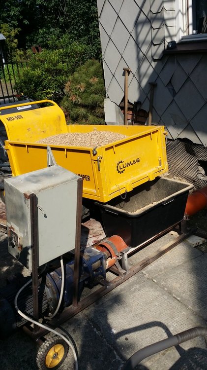

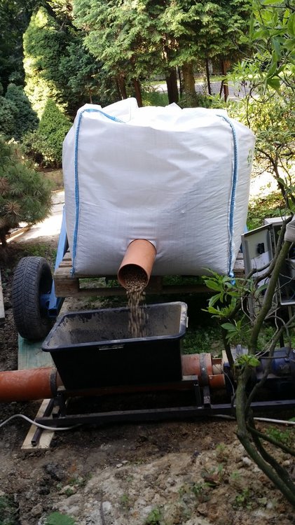

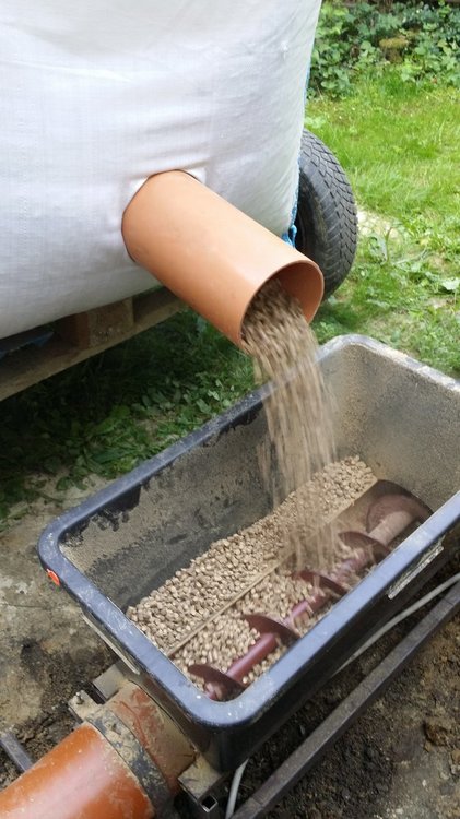

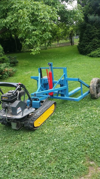

A ja właśnie we środę upchnąłem 6 ton pelletu do piwnicy , do big bagów foliowanych w środku.
Misiek30 co to kurde jest?
A o co Ci konkretnie chodzi?
No to na tych zdjęciach, jakiś system przepakowania z big bagów do piwnicy, opowiedz lub pokaz coś więcej. Sam to robiłeś?
Też jestem ciekawy...

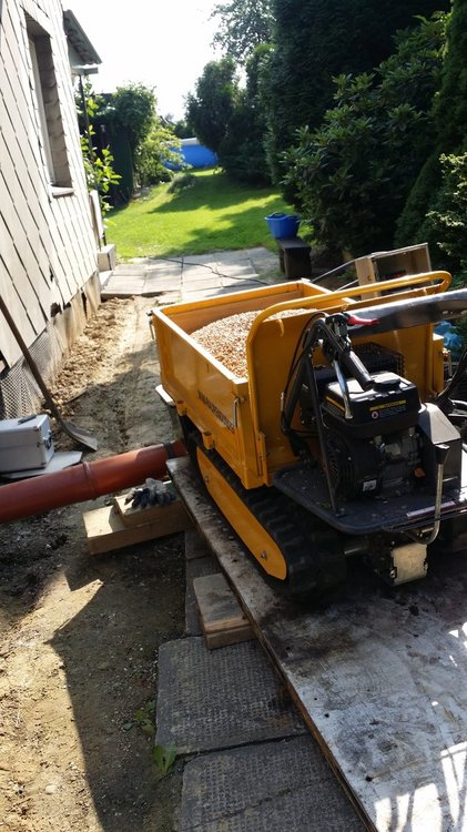

Instalację zrobiłem sam, ponieważ piwnicę mam 1,60m. w ziemi, jeszcze bez wejścia z zewnątrz, więc jedyna opcja to transporter ślimakowy 6m. w piwnicy big bagi z wkładem foliowym, no i rura wbita  w wór i jazda. Pellet przywiozłem w pięciu big bagach, więc 1200kg. każdy. Mam paleciaka terenowego który podniesie około tony, więc przed transportem trzeba było z każdego trochę ubrać. Porobie jeszcze zdjęcia w piwnicy to coś więcej będzie wiadomo. Jak coś to pytać, postaram się odpowiedzieć
