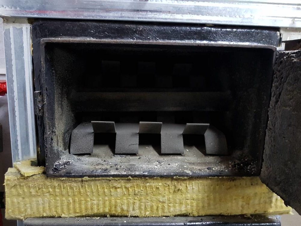

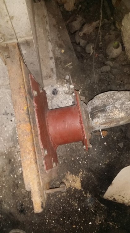

Panowie jak macie rozwiązane przymocowanie palnika do drzwiczek paleniska:
  1.Otwór na wylot i nakrętka od strony paleniska?
 2.Nagwintowany otwór w drzwiczkach i śruba wkręcona?
Jedno i drugie rozwiązanie jest dobre, tylko może być jeszcze potrzebna kryza dystansowa. Na tym zdjęciu mam jeszcze wentylator do kryzy założony, bo paliłem resztkami węgla.

Ja taką dorabiałem bo mam drzwiczki profilowane i jeszcze pod kątem, więc oryginalny kołnierz montażowy by nie podszedł.

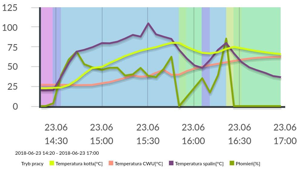

Witam wszystkich serdecznie

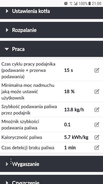

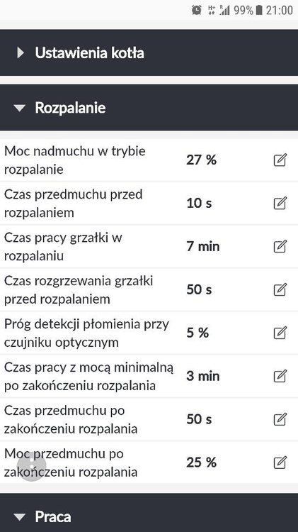

Palnik w swoim kotle juz mam zamontowany prawie juz 2miesiace ,i caly czas mam problem zeby utrzymać w miare dobry %plomienia ,juz próbowałem kilka ustawien i nic nie pomaga do tego pomagał mi kolega palacz66 i tez lipa
Prosze o pomoc jak moge poprawic ten %plomienia
Palnik 20kW
Sterownik ecomax850
Pelet to Lawa
Waga peletu to 1380 i taka wpisalem kalorycznosc 5,7
Nadmuch 36%
Czas podawania 15s
Odległość palnika do scianki na przeciw 31cm
Dodam ze przy rozpalaniu %płomienia dobija do 80% a jak sie tylko zacznie praca to plomien zaraz spada do 20% i powoli rośnie i tak skacze 60-30%
Narazie przepalam na ciepla wode i kocioł chodzi mniej wiecej 1 godzine
Nizej kilka zdjec

praca tryb standard , 1 min praca z mocą minimalną, , max moc 10-12kw (mniej pelletu mimo wszystko), czas cyklu praca 17-18, podajnik 15kg/h,czyszczenie rot 80-100,troche żle tak na odległość bo mam szestnastke i nadmuchy inne na 10kw mam 27 ,ale w tym kierunku sugeruje.Ps przy rozpalaniu powinno dobijac do 100 procent tak mam.

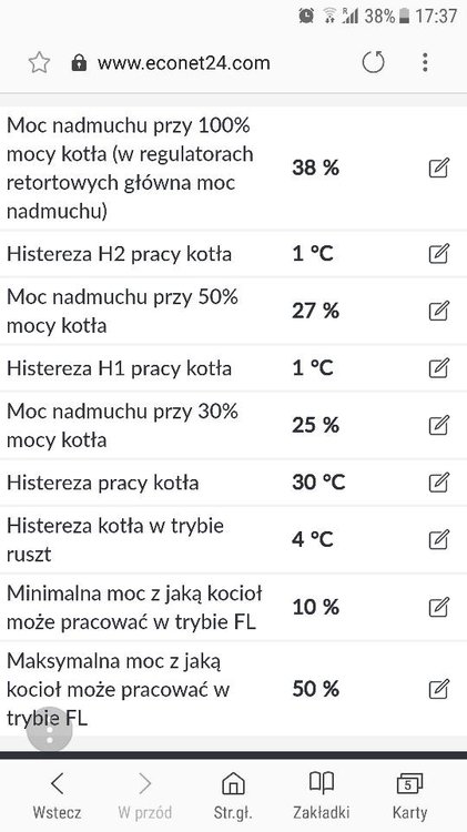

Chcialem zmniejszyc moc kotla w trybie standard ale przez econet niema takiej możliwości ,wiec wlaczylem tryb FL i zmniejszylem moc max kotla do 50% i tu sie troche zdziwilem bo palnik ma 20kW a przy 50%mocy kotla palnik pracowal na mocy 12,5kw i podawał paliwa 2,2 k/ha a przy mocy 20kW podaje 3 ,6k/h czy to jest normalne

Na razie jeszcze nie wiem, powiedz mi czemu taką duża kaloryczność ustawiasz? Max to 5 kWh, jaki masz czas cyklu czyszczenia i %obrotu palnika
Kaloryczność mam taka bo niszej nie wypalalo mi peletu i wydawało mi sie ze jest go tam strasznie duzo
Czas podawania to 15 s
Czas czysczenia to 180s i 5%
Z moich zapisków z marca gdy paliłem lavą: wydajność 1300g, 46% nadmuch przy mocy max 26kW, 8% obrót, co 210s
Mój test podajnika przy trzech próbach zawsze wychodzilo tak samo 1380g i tak wpisalem
Jescze jutro spróbuje wposac kalorycznos 5 i dam nadmuch 46% u zobaczymy jak bedzie

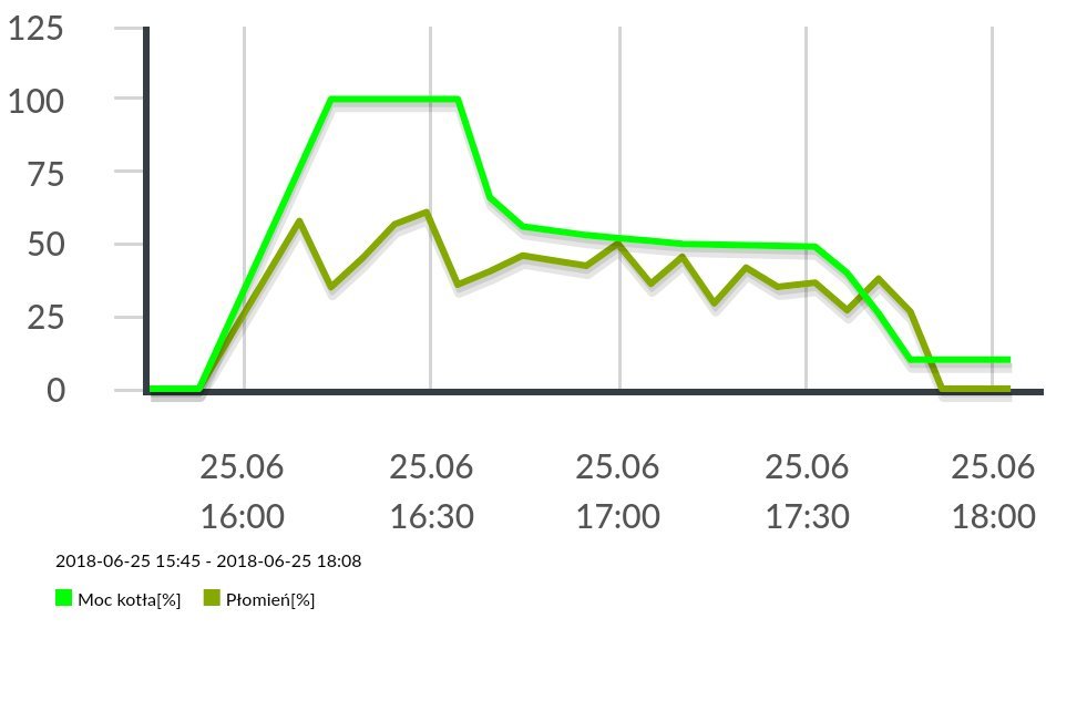

lava to było jedno z najlepszych dla mnie, patrz bezproblemowych paliw jakim paliłem. Wymieniłbym jeszcze olczyka ,  olimpa tylko te ceny są odstraszające. Poniżej masz wykres % płomienia z marca gdy paliłem lavą
