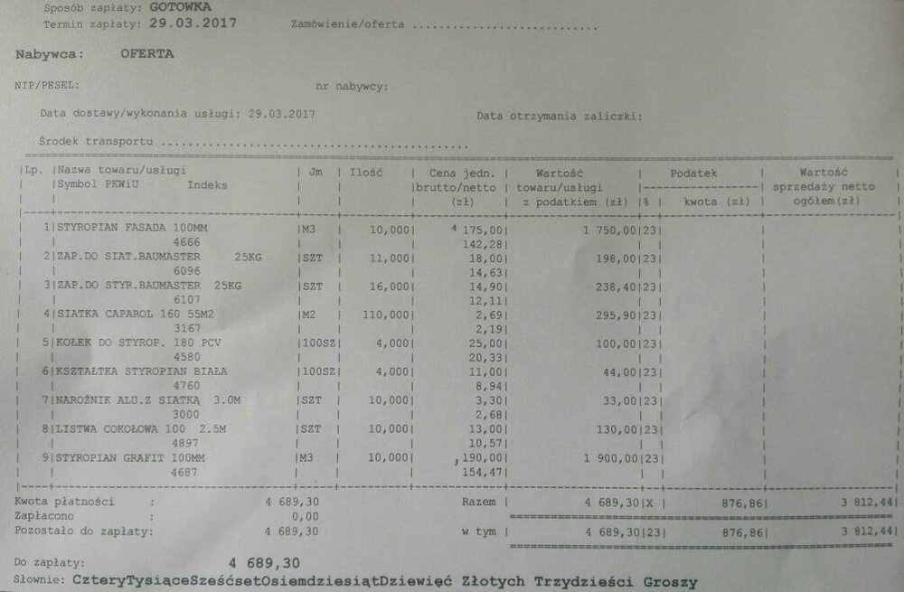

Ok. Podałeś metry liczone po "podłodze" a trzeba by było policzyć metry kwadratowe ścian zewnętrznych. Po zdjęciu strzelam że będzie to około 250m2. Poniżej masz wycenę materiału na 100m2 bez tynku i farby. Bo tutaj można wybrać dwie drogi albo gotowy tynk barwiony dosyć drogi lub tynk z worka i osobno farba. Wychodzi taniej ale jest "podwójna praca bo najpierw trzeba naciągnąć tynk a później malować. W gotowym naciągasz raz i gotowe. I teraz tak pozycja 1 to zwykły styropian pozycja 9 to styropian grafitowy. To tylko tak żeby było mniej więcej różnicę w cenie widać grafitowy o grubości 10 cm zastępuje zwykły o grubości 12 cm. Na zdjęciu obydwa tej samej grubości. Więc gdybyś się zdecydował na zwykły styropian to koszt materiału na 100 m2 to 2800zł przy założeniu że masz 250m2 jest to 7000 zł więc nie tak strasznie. Otynkować zawsze można w późniejszym terminie za rok dwa pięć... Gdybym coś niezbyt jasno napisał to pytaj ;)

Heh.. no dzięki :) Ale nie doczytałeś, że ja chcę koniecznie wełną, a to pewnie inna technologia itd. Masz jakieś info na temat ?
A no nie doczytałem fakt. Przy wełnie trzeba na gotowo no i cena materiału zdecydowanie wyższa. Do wyboru dwie drogi wykończenie albo tynkiem albo deską "szalówką". Przy tynku koszt materiału około 85 zł przy desce szalówce rozbieżność jest ogromna bo sama deska może kosztować 40 zł a może kosztować też 100 zł. Można dokładniej policzyć ale trzeba wiedzieć jak będzie dokładnie wykończone. (panele, szalówka, tynk) Tak czy siak jest dużo drożej. A dlaczego akurat wełna jeśli mogę zapytać. Nie neguję wyboru po prostu pytam z ciekawości :P
Oczywiście w przypadku styropianu i wełny pomijam całkowicie koszty robocizny.
Edytowane przez marw
Bo wełna lepiej wycisza, a i ściany oddychają. Albo wełna, albo nic B)
Że oddychają fakt chociaż przy obecnie stosowanych farbach i tak masz szczelnie zaizolowaną ścianę od środka . Co do wyciszenia  90% hałasu dostanie się przez okna no chyba że masz bardzo dobre okna. :D
