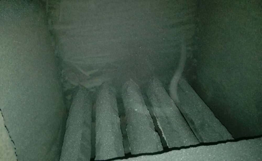

Ok do rzeczy. Na ostatnie kilka dni testów zmieniłem opał na noname z którym to wcześniej (listopad 2016)
miałem trochę problemów. Początkowo nie mogłem się wstrzelić w ustawienia sytuacja jak w listopadzie,
mianowicie albo spieki albo dymił... z tego powodu po pierwszej dobie magia czystego kotła lekko sie oddaliła.
Zdjęcie poniżej. Z tego co pamiętam ten no name poszedł na palnik około 5.03 i po około 48 godzinach udało się dobrać odpowienie nastawy więc i tak poszło dobrze. Patrząc przez pryzmat całych testów sterownik bardzo ładnie trzymał zadaną bez względu na opał
w tym aspekcie radzi sobie bardzo dobrze. Po mimo drobnej wpadki z węglem noname jest sporo czyściej.
Pewnie gdybym miał ciut więcej czasu po zasypie noname było by jeszcze lepiej. Co do samego procesu spalania nie mam żadnych
zastrzeżeń. Rozdmuchu (przedmuchu) czy jak to fachowo nazywacie w IE. W trakcie testów ustawiałem sterownik na wszelakie
możliwe sposoby i zawsze wracałem do uruchomienia tej funkcji. Jak dla mnie bardzo przydatna i na palniku
w popielniku z uruchomionym przedmuchem wygląda wszystko lepiej. Żeby nie było tak kolorowo, nie podoba mi się układ menu jak dla mnie nieintuicyjne, nieposegregowane.
Wiem że to wersja testowa i wiem że będą drobne poprawki. Mam jednak nadzieję że w lecie pokażecie naprawdę dopracowaną w 100% stronę www żeby nie trzeba było się męczyć w menu sterownika. Chociaż to tylko i wyłącznie moja subiektywna opinia i komu innemu menu może się podobać.
