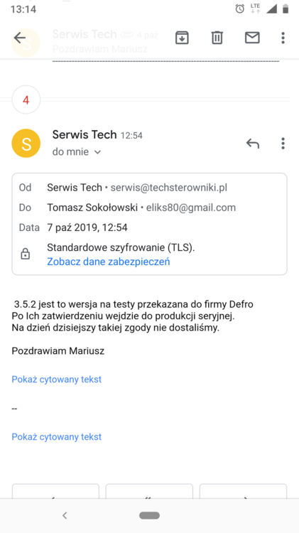

Bo 3.5.2 to oficjalna wersja kolego i nie słuchaj bzdur..
Soft robi Defro czy Tech? Jesteście po prostu beta testerami.
Tech dobrze odpisał. Procedura jest taka sama czy to tech, plum czy inny producent. Wszystkie softy robione są pod klienta i klient/zleceniodawca (mowa tu o producentów kotłów) testuje to co mu potrzebne. Może ten soft już przeszedł tylko nie było informacji zwrotnej. Tak też bywa  :)

Mi Defro 3 dni temu przysłało 3.5.2, ale Tech nadal twierdzi że 3.4.0 to wersja najnowsza.
A mi napisali
Dzień dobry
Na obecną chwilę nie posiadamy takiego oprogramowania
Kto Ci odpisał że nie ma takiego oprogramowania?Tech czy Defro?
Ja dostalem informację od defro ze 3.4.0 jest aktualnym oprogramowaniem na dzień dzisiejszy.
Więc z tym 3.5.2 jest coś chyba nie tak, i go wycofują,  mi 7.10.2019 przysłali właśnie 3.5.2 z adnotacja najnowsze oprogramowanie.
Wstrzymam się jeszcze z instalacją, i pozostanę ma 3.4.0
