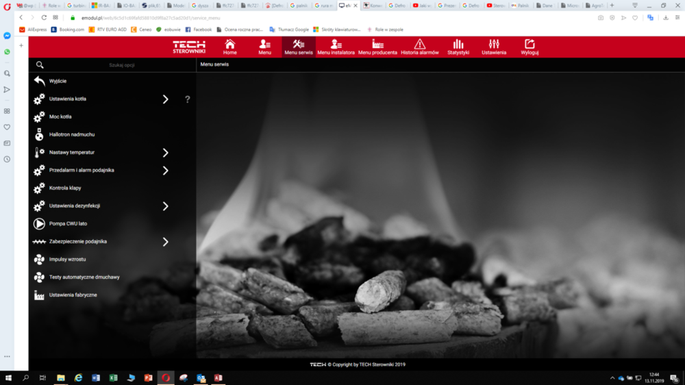

Ekran producenta - 2902,
Menu serwis są dwa kody:
5162 - myślę, że znany,
7785 - dostęp do menu instalatora.
Jak macie jeszcze inne kody do ukrytych ustawień, to podzielcie się, nikomu nic nie ubędzie.
Gdzie jest i co zawiera ten ekran producenta?
Zobacz mój post na poprzedniej stronie, generalnie wszystkie dane na jednym ekranie, dla mnie był bardzo przydatny przy szukaniu optymalnych ustawień. Znajduje się w menu widok.
W kolumnie po lewej masz takie parametry jak  temperatura aktualna i zadana kotła, obroty zadane i rzeczywiste (jeśli masz turbinkę), w kolumnie po prawej zadana i aktualna spalin, praca i przerwa to czas pracy i czas przerwy pracy podajnika (np. 22 to 2,2 s, 286 to czas 28,6 s), oczywiście jeśli palisz w PID.

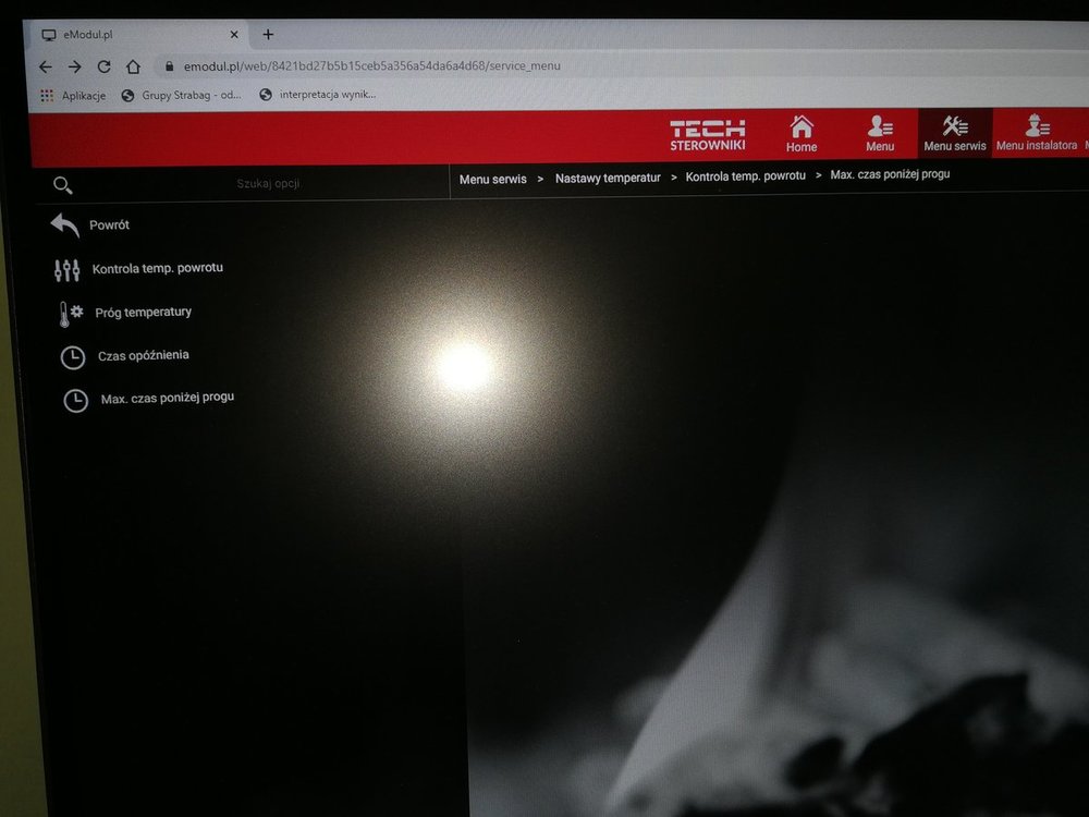

w menu serwisowym po kodzie  5162 jest takie podmenu jak kontrola temperatury powrotu, jestem ciekawy co te parametry wnoszą
K1Pv4
Menu serwisowe 5162 pierwszy ekran u mnie wygląda tak, ekran do którego Ty dotarłeś u mnie jest zakodowany.
no własnie ja wchodzę dalej w nastawy temperatury i dalej jest zakładka kontrola temperatury powrotu, lecz mogę w nią wejść tylko po "świeżym" zalogowaniu po pewnym czasie się jakby blokuje lub a na sto procent blokuje ten ekran wejście w menu producenta kodem 7785. Wtedy wystarczy se wylogować i zalogować ponownie i dostęp już jest z powrotem.
szkoda że nie ma jakiegoś opisy co dany parametr powoduje i na co dokładnie ma wpływ a jest tego całkiem sporo
Obiecałem, że opiszę parametry, i jak wpływają niestety jestem teraz trochę zajęty, jak się ogarnę, to postaram się wrócić do tematu.
