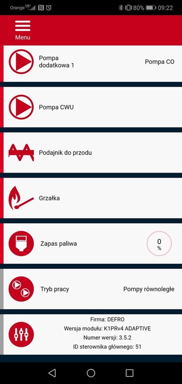

Dzieki wwoyteki i eliks, ale teraz nie mam Opci Zapalarki.
Czy to jest napewno soft dla Defro z Zapalarka?
No widzisz też prosiłem o soft do Uni R czyli z zapalarka a widocznie @TommekG ma bez tej opcji.
@wwoytek czy ten 3. 5.2 ma tą opcję?
Musi być soft do K1PRv4 i panowie z naciskiem na  R
@wwoytek wstawił wersję softu bez zapalarki K1Pv4

Z Defro odpisali że najnowszy soft do K1pRv4 to 3.4.0 , dostałem soft od@TommekG 3.5.2 ale on nie obsługuje zapalarki w moim kole(Sigma Uni R) - to jest soft do K1pv4 !
Koledzy macie seoft do defro uni r z zalalarka 3.5.2 Taki udało mi się dostac z defro!
K1_F2(1).bin
@Robot Kuźwa panowie nie róbcie syfu i zacznijcie czytać. Wstawiłem wyżej soft 3.4.0 do kotłów z zapalarkami. To oficjalny najnowszy soft od Techa. Wersja 3.5.0 będzie "może" w przyszłym tygodniu.
Ty też @serwq jak coś wstawiasz to mów co to jest no tylko burdel przez takie rzeczy się robi.
Aha, w tym 3.4.0 już właśnie jest opcja pompy przewałowej. Wczesniej tego nie było.

Napisalem co wstawilem.Soft do defro uni r z zaqpalarka przecież.
Sprawdzałeś to? W Techu mówią że ostatni oficjalny to 3.4.0, cała reszta to bety jeszcze nie finalne i nie zaakceptowane przez Defro.
Oczywiscie juz u mnie śmiga!Jest to oficjalny soft z serwisu defro!
Nie posiadam kopi softu do K1PRV4, 3.5.2. z zapalarką, wgrałem i wyczyściłem pena, tak jak pisze Defro jeżeli chodzi ci dobrze niema potrzeby wgrania nowego, ja miałem troche problemów z tym nowym , jak bym posiadal kopie już dawno bym ją udostępnił.
No w Techu usłyszałem co innego. Nawet jak dzwonisz na infolinię to Cię łączą z serwisem Techa. Jak dostajesz maila z softem to też od Techa a nie Defro i ich oficjalne stanowisko jest takie jak napisałem. Ostatni oficjalny soft to 3.4.0
3.5.2 jest betą i moze sprawiać problemy
Edytowane przez eliks
Dobrze kolego, nie róbmy już gówno burzy. Sami użytkownicy twierdzą że 3.5.2 stwarza niekiedy problemy, dlatego może dzwoniąc do Defro, potem łącząc się z działem technicznym, panowie z Techa twierdzą że ostatnią stabilną, oficjalną wersją jest 3.4.0 a 3.5.2 nadal jest poprawianą wersją testową i będzie oficjalnie zaakceptowana przez Defro w przyszłym tygodniu. Niech każdy instaluje co chce, fajnie było by wiedzieć jakie są różnice między 3.4.0.a 3.5.2, bo bez tego nie ma sensu zmieniać skoro ta pierwsza ma już opcję "Pompa przewałowa".
