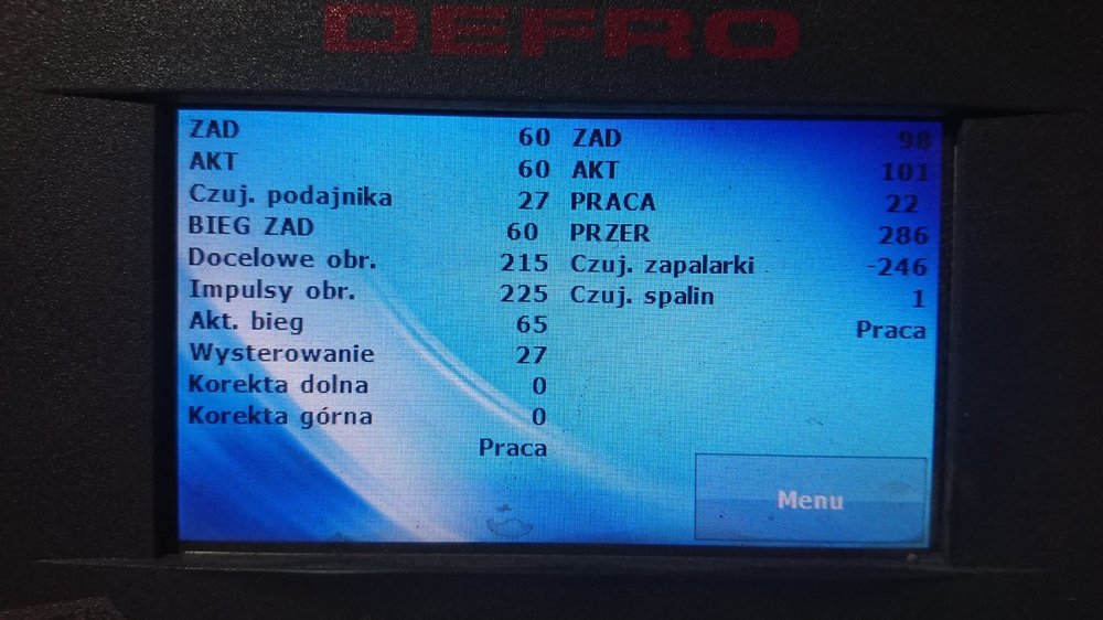

  2. Menu serwisowe 5162 pierwszy ekran u mnie wygląda tak, ekran do którego Ty dotarłeś u mnie jest zakodowany.
  3. Darekgra jaki masz sterownik ?
  4. Jeśli znajdę czas po południu , to postaram się opisać.
  5. Zobacz mój post na poprzedniej stronie, generalnie wszystkie dane na jednym ekranie, dla mnie był bardzo przydatny przy szukaniu optymalnych ustawień. Znajduje się w menu widok. W kolumnie po lewej masz takie parametry jak temperatura aktualna i zadana kotła, obroty zadane i rzeczywiste (jeśli masz turbinkę), w kolumnie po prawej zadana i aktualna spalin, praca i przerwa to czas pracy i czas przerwy pracy podajnika (np. 22 to 2,2 s, 286 to czas 28,6 s), oczywiście jeśli palisz w PID.
  6. Cześć, Widzę na forum wielu doświadczonych forumowiczów, ale z dzieleniem się wiedzą to czasem różnie bywa (nie urażając nikogo oczywiście). Ostatnio zaczepił mnie Adamu z zapytaniem o kod do ekranu producenta. Ekran producenta - 2902, Menu serwis są dwa kody: 5162 - myślę, że znany, 7785 - dostęp do menu instalatora. Jak macie jeszcze inne kody do ukrytych ustawień, to podzielcie się, nikomu nic nie ubędzie.

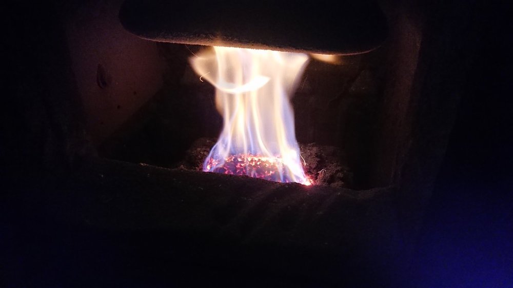

  10. Pali się tak, parametry obok. Całkiem dobrze zgazowuje, w piecu kolor ścian jasny.
  11. Albert Einstejn powiedział: "Wszyscy wiedzą, że czegoś nie da się zrobić, aż znajdzie się taki jeden, który nie wie, że się nie da, i on to robi." - tak pół żartem, pół serio.
  12. Niestety nie mam kasy na zmianę całego palnika na mniejszy, bo taki by się przydał, przy tych wynikach jak teraz nie spalę wiele więcej a komfort - to nie gaz ale w porównaniu z ekogroszkiem, plaża.
  13. Sam jestem zaskoczony, dużo zależy od ustawień, pierwsze próby, jakie poczyniłem to całkowita porażka, po przeliczeniu i porównaniu ze spalaniem ekogroszku, byłem przekonany, że się nie da, jarał pellet jak smok, po jakimś czasie wróciłem do tematu, zmieniłem dyszę w palniku i zaczęło być całkiem obiecująco.
  14. tak i wygląda to całkiem dobrze.
